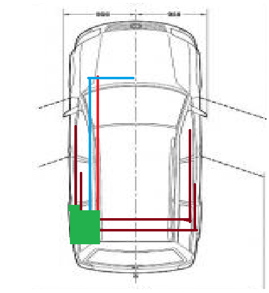

    Witam, mam problem ze wzmacniaczem w samochodzie. Otóż dwa tygodnie temu zamontowałem sobie wzmacniacz w samochodzie, i pod niego podpiąłem wszystkie 4 głośniki. Poprowadziłem kable z każdych drzwi do bagażnika, oraz kabel zasilający i RCA. Po podłączeniu bez włączonego silnika wszystko jest ok. Ale podczas odpalania jest świst, a po odpaleniu takie stukanie, które jak dodam gazu "przyspiesza" a po puszczeniu gazu ustaje do momentu jak obroty spadną do normalnego poziomu. Po zmniejszeniu Gain na wzmacniaczu do 0 praktycznie tego nie słychać, ale po dodaniu go takie stukanie słychać. Im więcej gaina tym głośniejsze stukanie. Sprawdziłem wzmacniacz podpinając tylko kabel RCA>jack podłączony pod telefon, nic nie stuka nawet po dodaniu gain. Mam nadzieje że w miarę "czytelnie" to opisałem i z góry dziękuję za odpowiedzi :)
    Edit.
    Dodaje rysunek jak to podłączyłem. Przewody po lewej stronie idą tym samym progiem. Kolor:
    czerwony- zasilanie 12V
    niebieski- przewód RCA
    ciemnoczerwony- przewody głośnikowe
    zielony kwadrat- wzmacniacz

    Wygląda na indukowanie się napięć na pętlach masy. Zrób przewód xlr męski na żeński z rozpiętymi masami (ekranami) i wepnij go w obwód do testu. Jeśli nie to, to odbiornik wyrzuca śmieci z przekaźników, alternatora i być może CAN na wyjścia.

    Szczerze powiedziawszy nie wiem pod co miałbym podpiąć ten przewód xlr, a co do odbiornika na innym radiu to samo.

    Nie xlr tylko rca przepraszam. Jeśli na 2 gra źle to gdzieś na wejściu sygnałowym się indukuje i rozpięcie mas może pomóc. Jaki jest przekrój przewodu zasilającego o linki do masy?
