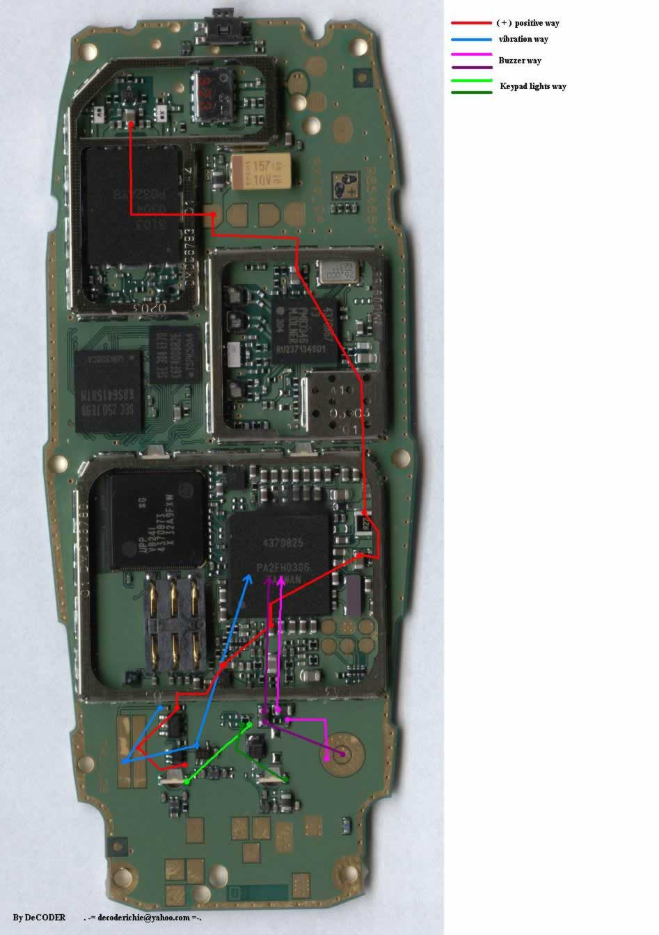

3510i nie dzialaja dzwonki, zestaw sluhawkowy dziala. Pomocy

    W Noki 3510i nie dzialaja dzwonki. Buzzer jest dobry. Jak podlacze zestaw sluchawkowy to dzwonki dzialaja. Jak to naprawic. Moze da sie zrobic obejscie. Bardzo prosze o pomoc. Dziekuje.

    schemat m,in do naprawy buzera

    Prawie napewno jest uszkodzona koncowka mocy LM4890. Co z tym zrobic. A co ten schemat daje. On tylko mi mowi gdzie idzie sygnal. Przynajmniej mi sie tak wydaje. Prosze o pomoc. Dzieki.

    ten schemat (odnośnie poruszanego problemu)właściwie wprowadza więcej zamieszania jak pomaga.Sygnał z UEMa steruje wzmacniacz audio LM48901BLX(na schemacie N180) a ten dopiero przez połączone szeregowo L buzer(głośnik).Często problem tkwi w N180.

    Jest też opcja, że buzer się zepsuł.
