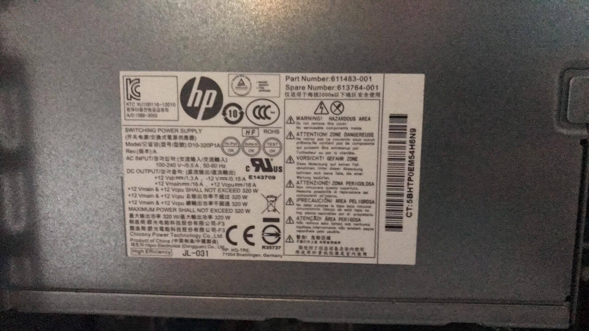

    Prawdopodobnie było już kilka tematów na ten temat, ale nie mogłem nic znaleźć z moim zestawem.
    Mój problem polega na tym, że posiadam komputer HP Compaq Elite 8300 CMT PC ALL o parametrach:
    Karta Graficzna: AMD Radeon HD 7450
    Procesor: Intel Core i7-3770 CPU 3,4 GHz
    Zasilacz: 320W (Wbudowany)
    RAM: 4x4GB (16GB)
    Niestety, jak od razu widać, jedna rzecz tu nie pasuje. A mianowicie moja karta graficzna. Jest taka od nowości, jak wyczytałem, w moim modelu komputera ciężko jest, jeżeli wgl się da zmienić zasilacz.
    Nie jestem zbyt wymagający, ale chciałbym zmienić moją kartę graficzną na inną bez zmiany zasilacza.
    Cena nie gra roli, interesuje mnie głównie fakt żeby mój zasilacz to wytrzymał.
    Z góry dziękuję a dokładny opis zasilacza dołączam niżej.

    Według dokumentacji z PCIe możesz pobrać max 75W, czyli tyle co ze standardowej pyty głównej. Zasilacz ma wtyczki do zasilenia karty graficznej?

    Wszystkie kable, które odchodzą od zasilacza są zajęte, obecna karta prawdopodobnie czerpie zasilanie z płyty głównej.

    Więc możesz zamontować tylko karty, które nie wymagają dodatkowego zasilania, coś pokroju GTX 1050 (wydajniejsza) lub RX 550.

    Z tego co przeczytałem ta karta GTX 1050 potrzebuje dokładnie 75 W. Czy to bezpieczne wkładać ją do mojego komputera?
    Dodatkowo gdzieś czytałem że do mojego modelu potrzebuje karty Low profile. Czy to prawda?
  • #6 16685043
    lekto
    Poziom 35  
    Posty: 2716
    Pomógł: 294
    Ocena: 299
    PCIe w każdym komputerze może dać maksymalnie 75 W, skoro producent zrobił kartę bez dodatkowego zasilania i określił pobór mocy 75 W to można przyjąć że wiedział co robi.

    A czy na przykład karta graficzna MSI GTX 1050Ti 4GB nadawała by się żeby włożyć do mojego komputera?

    1050Ti nie nadaje się, bo wymaga dodatkowego zasilania.
    Większość wersji nie wymaga. Te najmocniej podkręcone mogą wymagać (np Gaming X od MSI). Wersja zwykła nie ma gniazda dodatkowego zasilania, widać na przykład tutaj na jednym ze zdjęć w rzucie z góry: http://pclab.pl/art72940-7.html

    1050 na spokojnie wersję bez dodatkowego zasilania. Bo są i takie wymagające wtyczki (sam takową posiadam) z reguły są po prostu trochę podkręcone. Ale nie ma jakichś dużych różnic w wydajności. Tylko Nvidia w tym segmencie. Ale masz dobry procesor i szczerze, to ja bym tam włożył 1050 TI jeśli masz na to budżet, a nawet na spokojnie 1060 do tego procesora. Szkoda, że zasilacz ogranicza. Może warto wymienić jednak skrzynkę, zasilacz i płytę główną?
    Płyta + Porządny zasilacz liczę za używane łącznie powiedzmy 300-350 zł. Obudowa nawet 50 jakaś używana firmowa. Nowa firmowa 100. Wtedy Cię już nie ogranicza zasilacz czy miejsce w obudowie.
