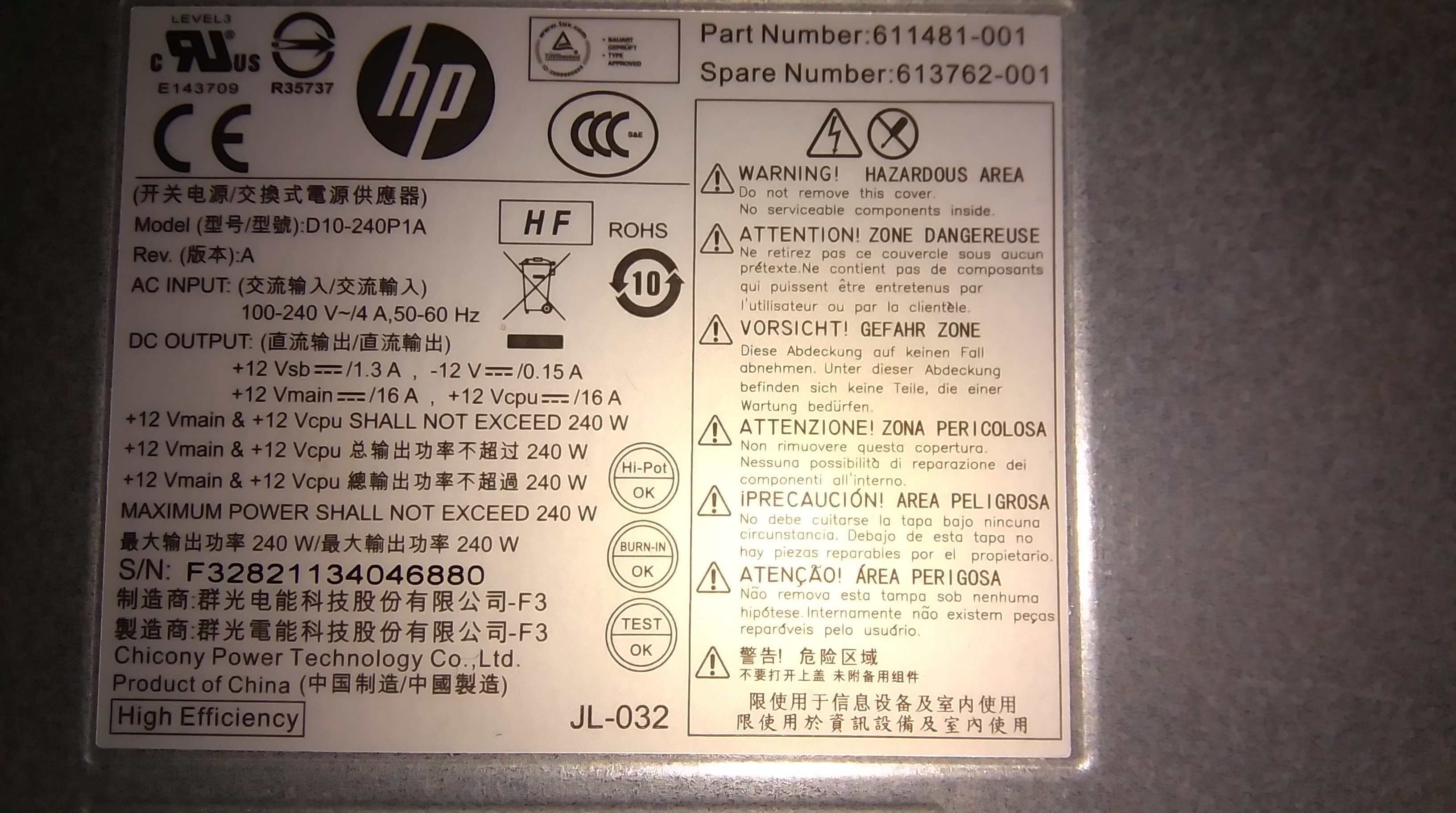

    Jaką wydajność ma zasilacz w Twoim komputerze na linii/liniach +12V? 14A Vmain, 12A Vcpu, 20A Total? Jaki procesor jest w nim zainstalowany?

    procesor mam Intel Core i5-2400 (3.10 GHz, 6MB cache, 4 cores)
    Wydajność zasilacza jak mogę sprawdzić?

    Otwierając obudowę komputera i czytając informacje z etykiety zasilacza.
    Płyta główna ma wydajność slotu PCI Express ograniczoną do 25W, więc co by nie było to ten GT730 to maksymalna opcja, wersja 1GB-DDR5 będzie OK (25W), unikaj wersji 1GB-DDR3-128bit (ma 2x większe TDP).

  • #6 15604016
    gadom92
    Poziom 8  
    Posty: 8
    to ja może wrzucę zdjęcie

    To nawet lepiej, dwie linie po 16A, ale max 20A na obu. Tak czy inaczej slot PCIE jest ograniczony do 25W, przeczytaj odpowiedź wyżej, tam są szczegóły (zaktualizowałem post w momencie, gdy Ty odpowiadałeś).
