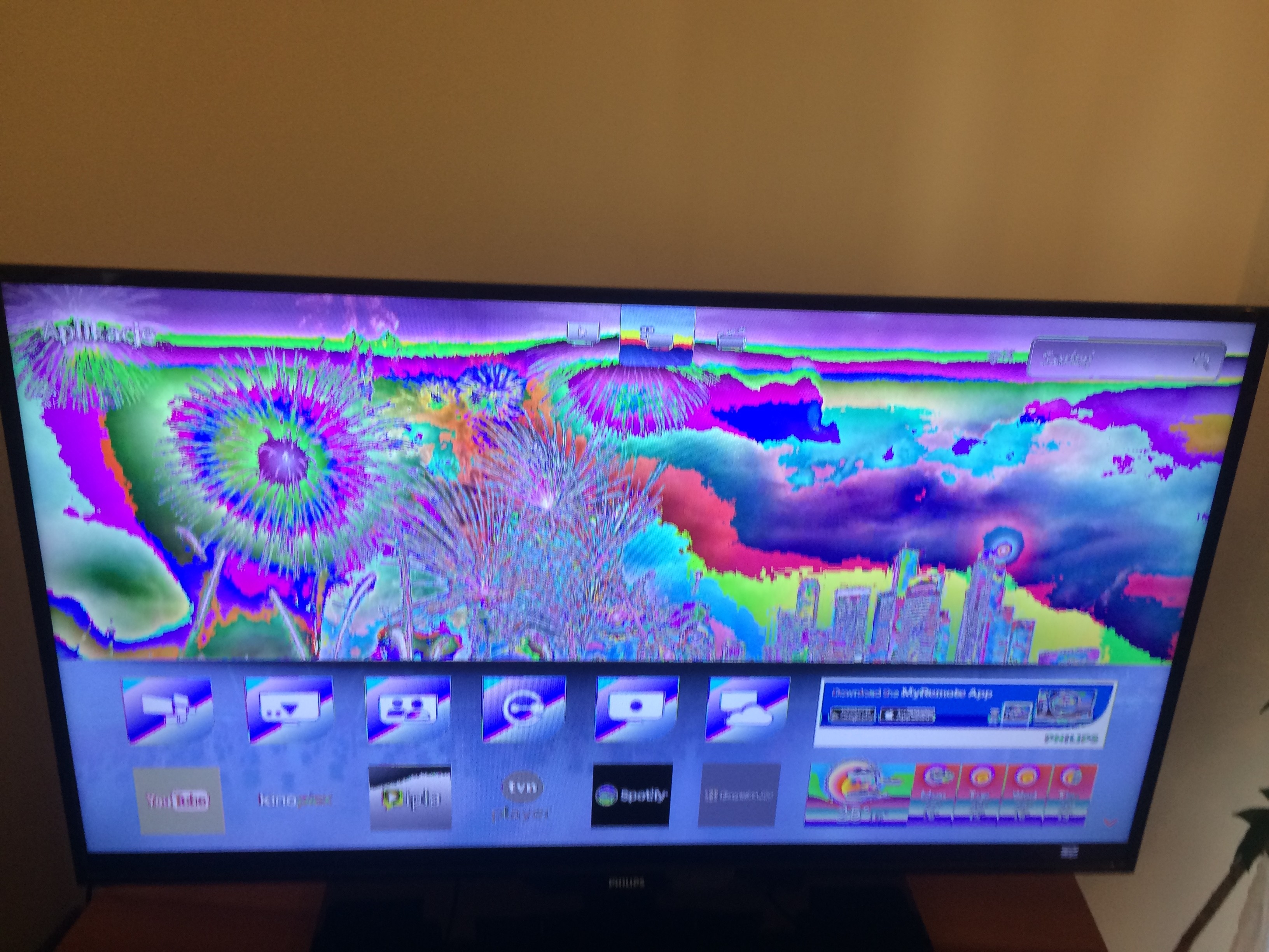

    Philips 40PFH4509/88 nie reagował poprawnie na pilota. Przełączał kanały bardzo powoli, nie dał wejść do menu, nie dał się upgradować z USB. Po wymianie main na inną wszystkie funkcje TV od razu wróciły ale obraz jest odbarwiony - efekt jakby ktoś usiadł i rozlała sie matryca.
    Main jest identyczny pod kątem numerów 715G6165-M01-000-005X (WK:1343), ale ma dodatkowe HDMI i pochodzi z tv 55".
    Czy jest szansa, żeby go jakoś przeprogramować pod matrycę 40", czy trzeba szukać Main dokładnie od tego samego modelu, mimo że numery na płycie są identyczne?

    To numer PCB, ale powinno działać, podejrzewam że kupiłeś uszkodzoną płytę, skontaktuj się ze sprzedającym.

    Znalazłem rozwiązanie w innym poście, w którym zostało to zjawisko nazwane obrazem w negatywie . Zmiana panel_id rozwiązała problem. Panel ID - 3 cyfrowy numer zapisany na naklejce z tyłu telewizora.
    Zmiana panel ID:
    Przez menu serwisowe:
    0 + 6 + 2 + 5 + 9 + 6 + Menu/Info/Status
    opcja Panel ID
