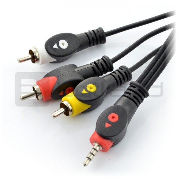

    1) przewód którym łączę raspberry z modulatorem.
    Podłączenie modulatora tv analogowego do raspberry Pi 3

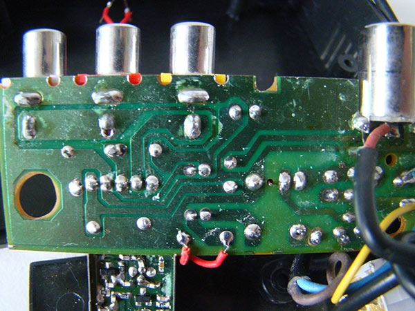

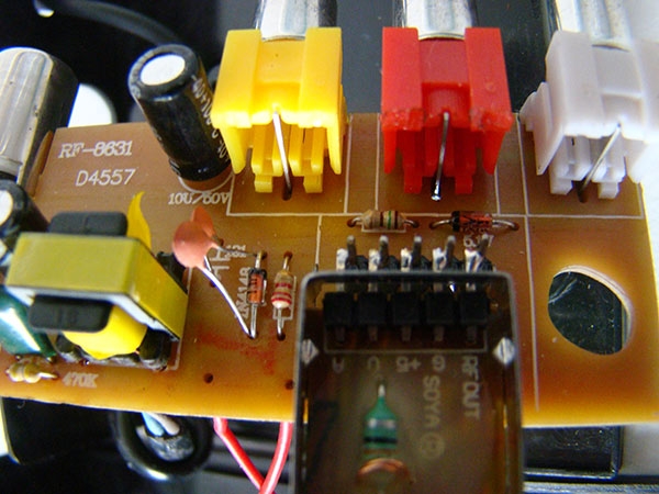

    2) modulator tv
    Podłączenie modulatora tv analogowego do raspberry Pi 3Podłączenie modulatora tv analogowego do raspberry Pi 3

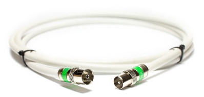

    3) z modulatora do telewizora połączenie kablem antenowym.
