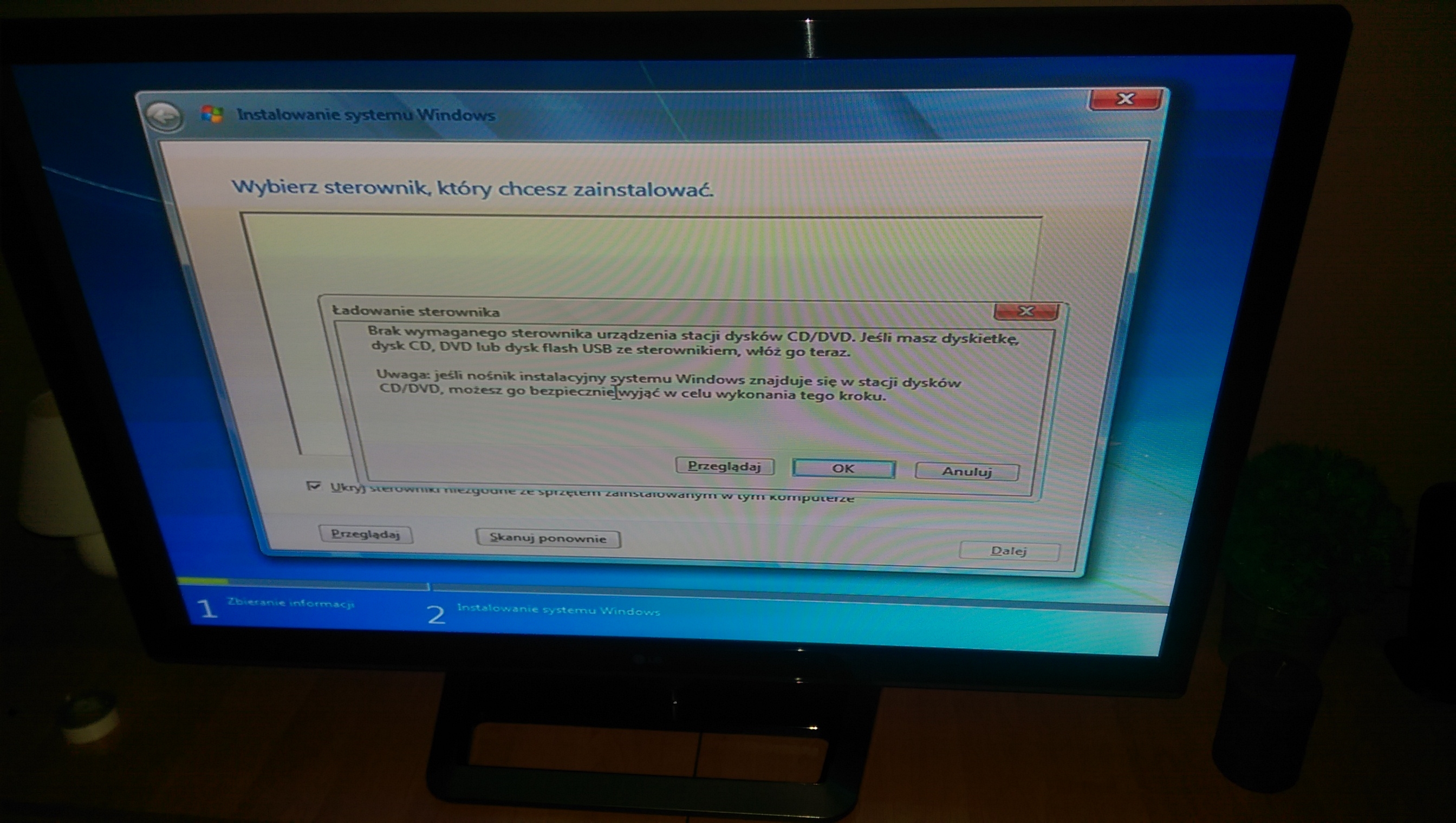

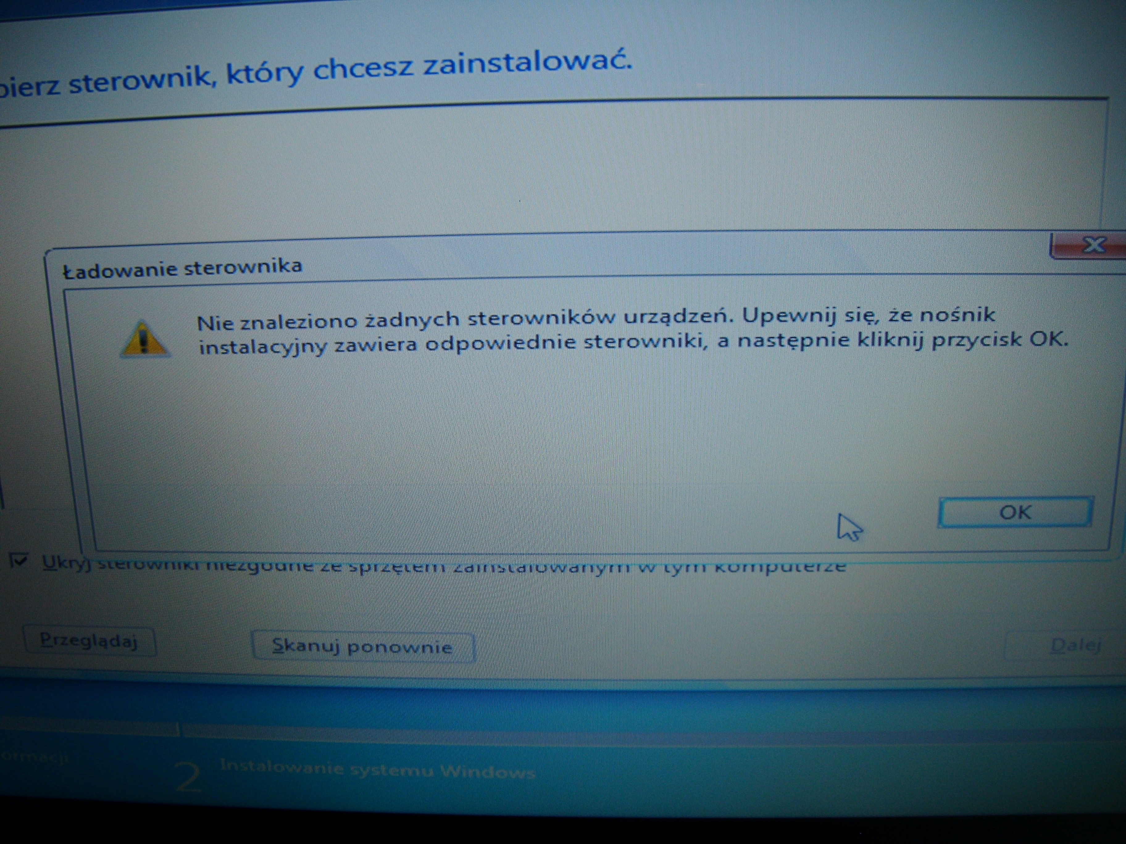

    Tak Bios widzi napęd, teraz mam inny problem, przełożyłem wszystko do innej płyty i teraz windows sie odpalił i wyskakuje "nie znaleziono zadnych sterownikow urzadzen upewnij sie ze ,nosnik instalacyjny zawiera odpowiednie sterowniki.." dodam ,ze wkladalem plyte z vista i na 7 jest to samo. Zmienilem tez dysk nic nie dalo.
    Błąd Brak BOOTMGR przy instalacji Windows 7 - jak to naprawić?. Daje zdjecie jak to wyglada

    Ściągnij sterowniki do chipsetu i wskaż podczas instalacji.
    Teraz wyskakuje taki komunikat Błąd Brak BOOTMGR przy instalacji Windows 7 - jak to naprawić?

    Sam widzisz, że jeszcze do napędu sterownika potrzeba. Może wrzuć instalkę na pendrajwa jeśli płyta główna (bios) bootuje z usb to RUFUSEM zrób pena instalacyjnego.
