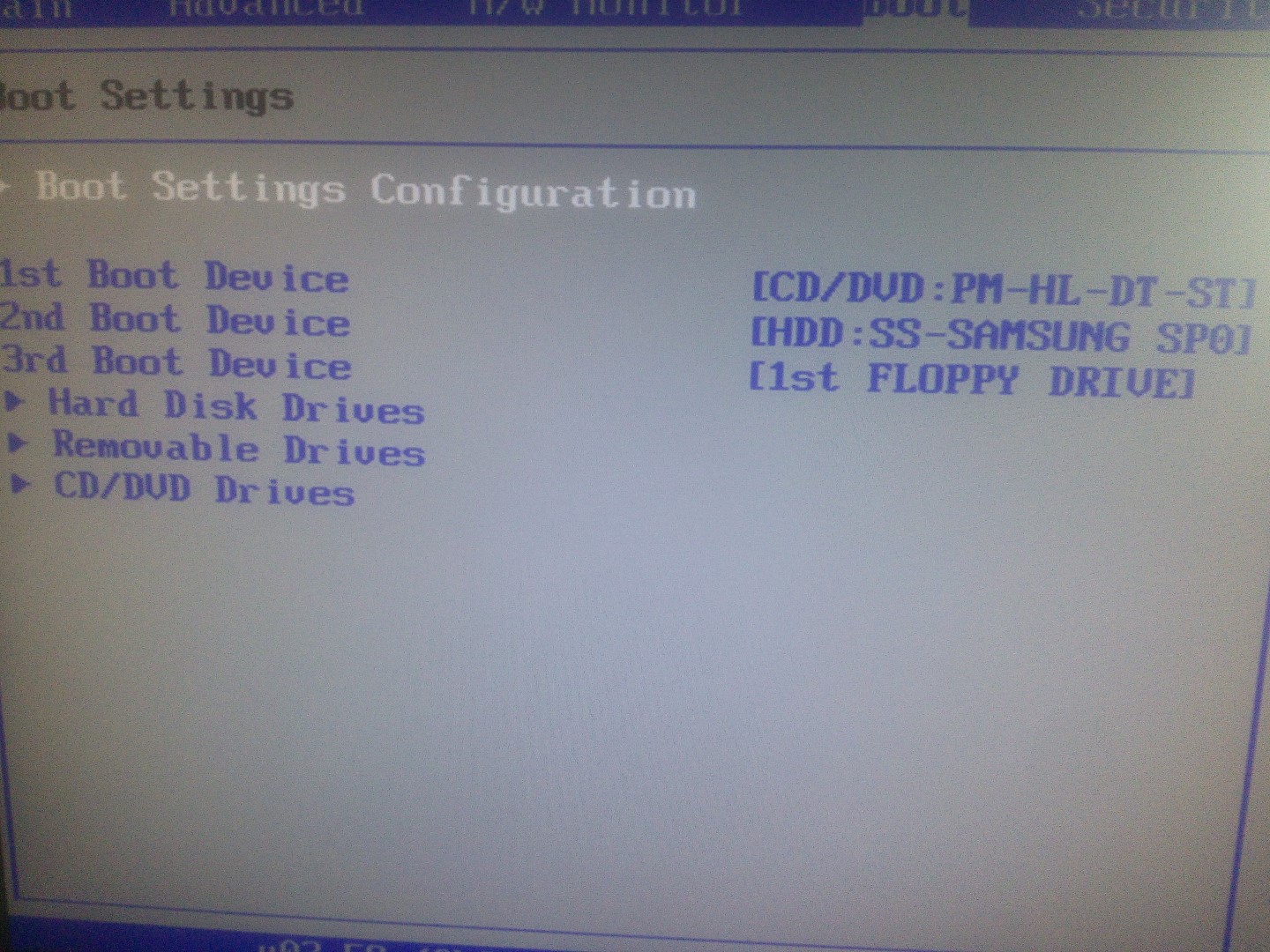

    Wejdź do BIOS'u i ustaw bootowanie z napędu na pierwszym miejscu. A jeśli już to robiłeś a masz dwa napędy to może ustawiłeś nie ten napęd do którego włożyłeś płytę z systemem?

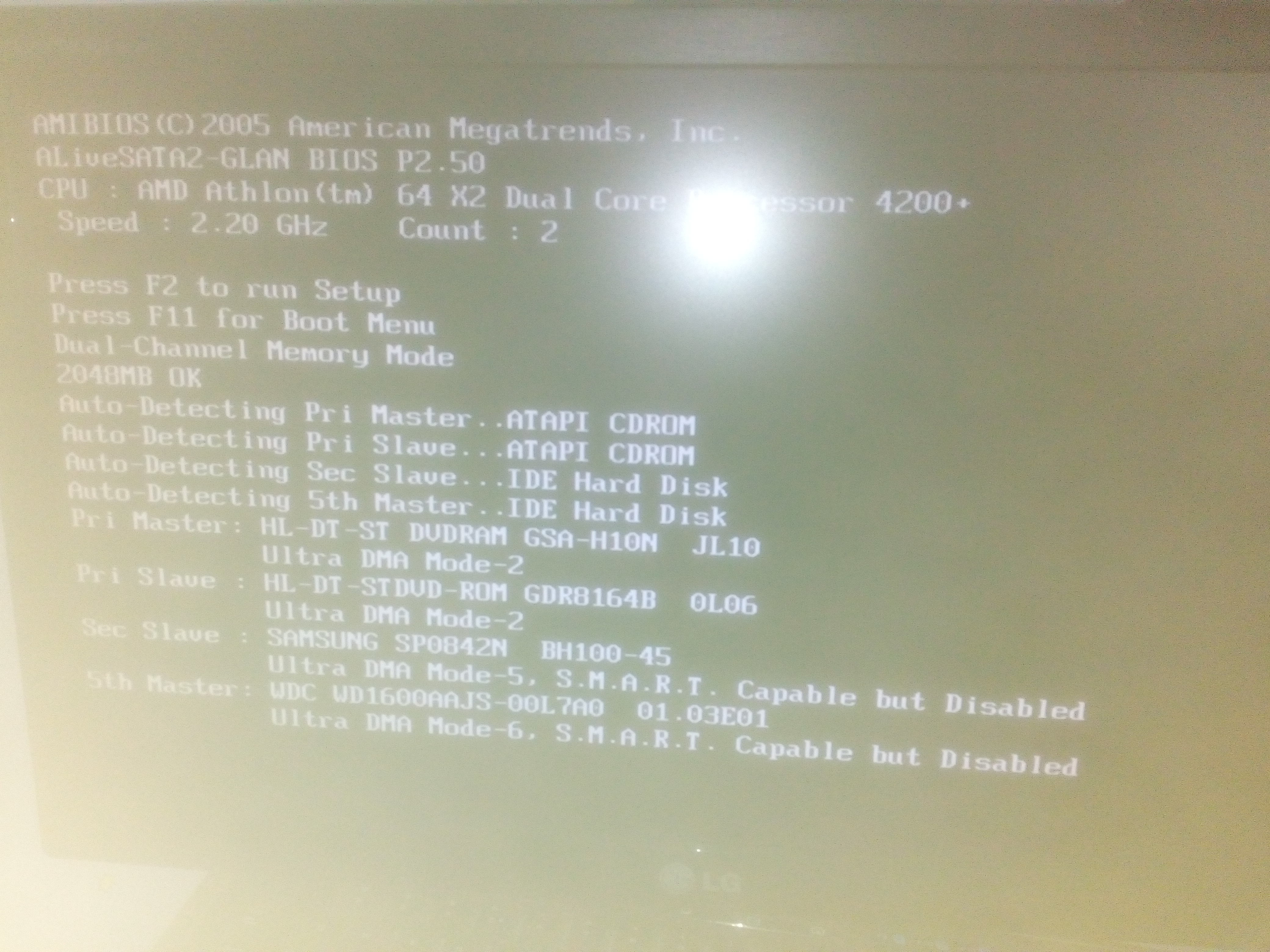

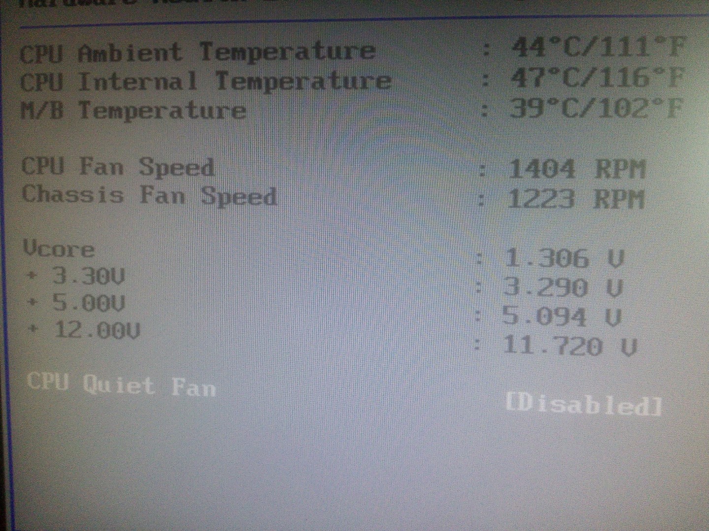

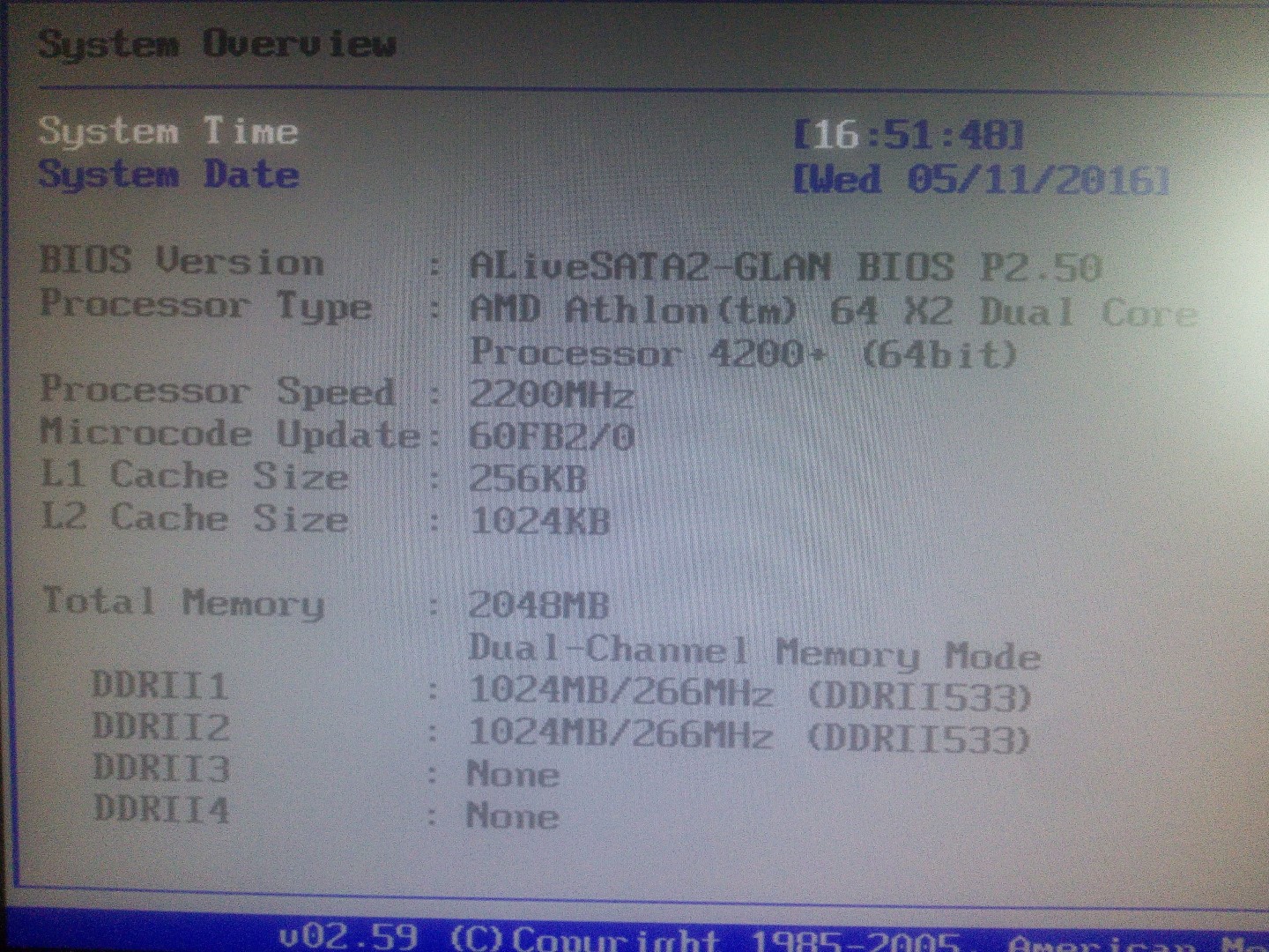

    Dwa razy sprawdzałem który napęd mam na 1 miejscu i jest ok. Nadal nie ma reakcji na komendy z klawiatury. Dodaję zdjęcia z BIOS

    #10 15666296
    lukiszp
    Posty: 59
    Pomógł: 11
    Ocena: 10
    Nie wiem czy to cokolwiek da ale spróbować nie zaszkodzi. Mianowicie wyłącz pozostałe "Boot Device". Zostaw tylko ten pierwszy. Jak to nie pomoże to odłącz komputer od zasilania, odkręć obudowę i wyciągnij baterię z płyty głównej na min 20 minut (ja zawsze wyciągam na jakieś 30). Po czym włącz komputer, przejdź do BIOS'u żeby sprawdzić czy na pierwszym miejscu w "Boot Device" jest napęd dysków. I spróbuj uruchomić system z płyty.
    Jeśli to nie pomoże to na 90% coś z płytą bądź napędem.
