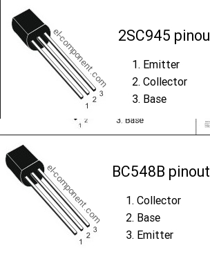

    Potrzebny mi tranzystor BC548B żeby skleić taki układ
    Podmiana BC548B na C945 w układzie z rezystorami R1-R4
    R1 3.3K
    R2 1.2K
    R3 820 Ohm
    R4 68 Ohm
    Q1 BC548B
    pod ręką mam C945 i stąd moje pytanie. Pewnie zmienią się też rezystory.

    Można dać zamiennie bez zmiany wartości pozostałych elementów. Trzeba pamiętać, że wyglądają jednakowo ale mają inaczej wyprowadzone końcówki.

    DiZMar
    Posty: 32399
    Pomógł: 2878
    Ocena: 6573
    trymer01 napisał:
    DiZMar napisał:
    Oto wygląd i rozpiska pinów.
    A skąd kolega jest pewien, że to jest 2SC945?
    "Niejednemu psu Burek".
    Proszę sprawdzić sobie jeszcze np. KSC945, KC945, C945.
    Proszę sprawdzić sobie czym różnia się między sobą C945, 2SC945, KSC945, KC945?
    Praktycznie producentem.

    jareki70
    Posty: 9
    Ocena: 9
    Proszę bez spin :) tranzystor pochodzi z wylutu nie wiem jakiego urządzenia, nie jestem zawodowym elektronikiem więc sugeruję się oznaczeniem i notą katalogową gdyż nie wiem jak dany tranzystor sprawdzić. W mojej sytuacji opierać się mogę jedynie na prawdopodobieństwie że tak jest, dlatego użyłem sformułowania ,,najprawdopodobniej'' , a jak jest więcej niż 50% to mi wystarczy. Zmontuję układ i jutro dam raport. Pozdrawiam
