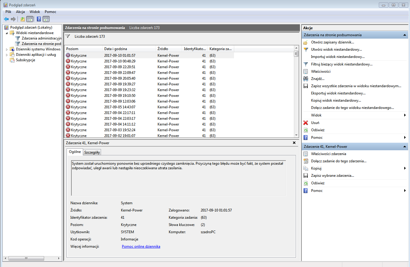

    2. W dzienniku zdarzeń jest następujący błąd (na 60% jestem pewny, że to on może powodować)
    Spoiler:
    Komputer się restartuje przeważnie podczas grania w gry

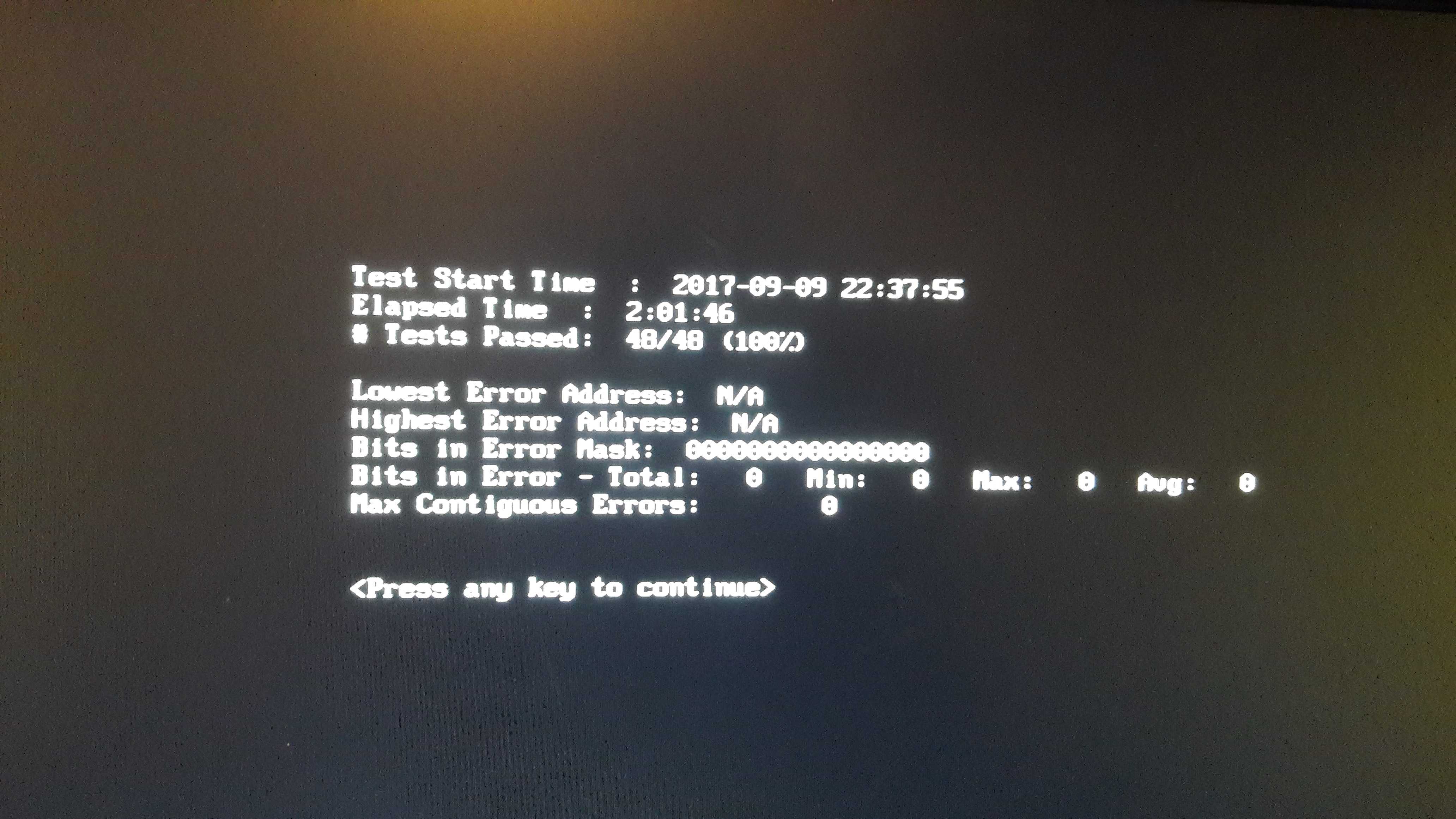

    3. memtest:
    Spoiler:

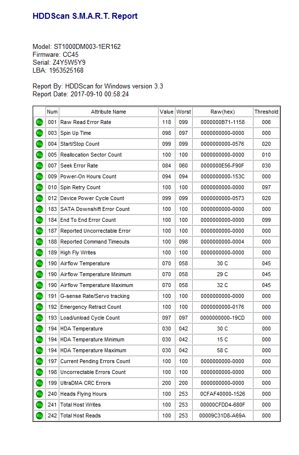

    4. SMART:
    Spoiler:

    ad 2 - wpis jest efektem resetu nie przyczyną. Jak przyjrzysz się czasom pojawia się przy starcie systemu nie przy zawieszeniu/resecie.

    AD 1 i 4 - jest OK w takim razie.

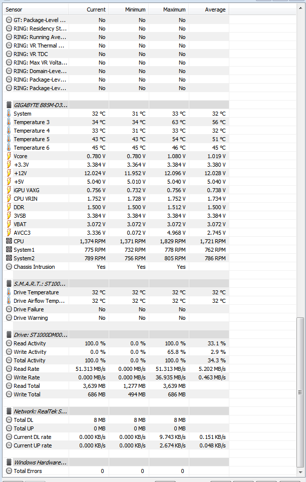

    Ja proponuje jeszcze HWiNFO w trybie sensor only. Następnie test "power supply" na 5 minut. Po teście screen z HW wszystkich odczytów.

    Błąd w dzienniku zdarzeń jest efektem zawieszenia się komputera, a nie jego przyczyną. Po wyłączeniu awaryjnym taki wpis wyląduje w logu.

    Dysk wygląda OK, jeśli uwierzymy testowi RAM - też jest w porządku. Temperatury CPU piszesz w normie, czyli można założyć, że 70 stopni na rdzeniach nie przekraczasz, a jak wyglądają temperatury grafiki pod obciążeniem?

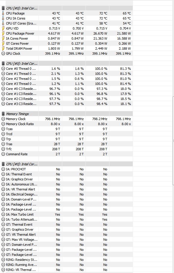

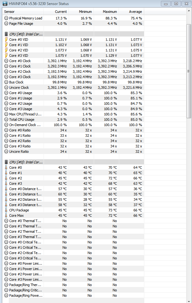

    Dziwna sprawa jest, na początku uruchomiłem OCCT z GTX 650 Ti i po 20 sekundach obciążenia wyłączył się komputer. Jak uruchomiłem OCCT na zintegrowanej to przez pełne 5 minut chodziło bez wyłączania się. Mogę wywnioskować, że temperatury nie zmierzę na GTX 650 Ti przez pełne 5 minut.
    Screeny z HW:
    Komputer się restartuje przeważnie podczas grania w gry2.png (67.8 kB)Musisz być zalogowany, aby pobrać ten załącznik. Komputer się restartuje przeważnie podczas grania w gry3.png (67.8 kB)Musisz być zalogowany, aby pobrać ten załącznik. Komputer się restartuje przeważnie podczas grania w gry1.PNG (76.89 kB)Musisz być zalogowany, aby pobrać ten załącznik.

    Temp. CPU ciut za wysokie ale ja i tak obstawiam zasilacz.
