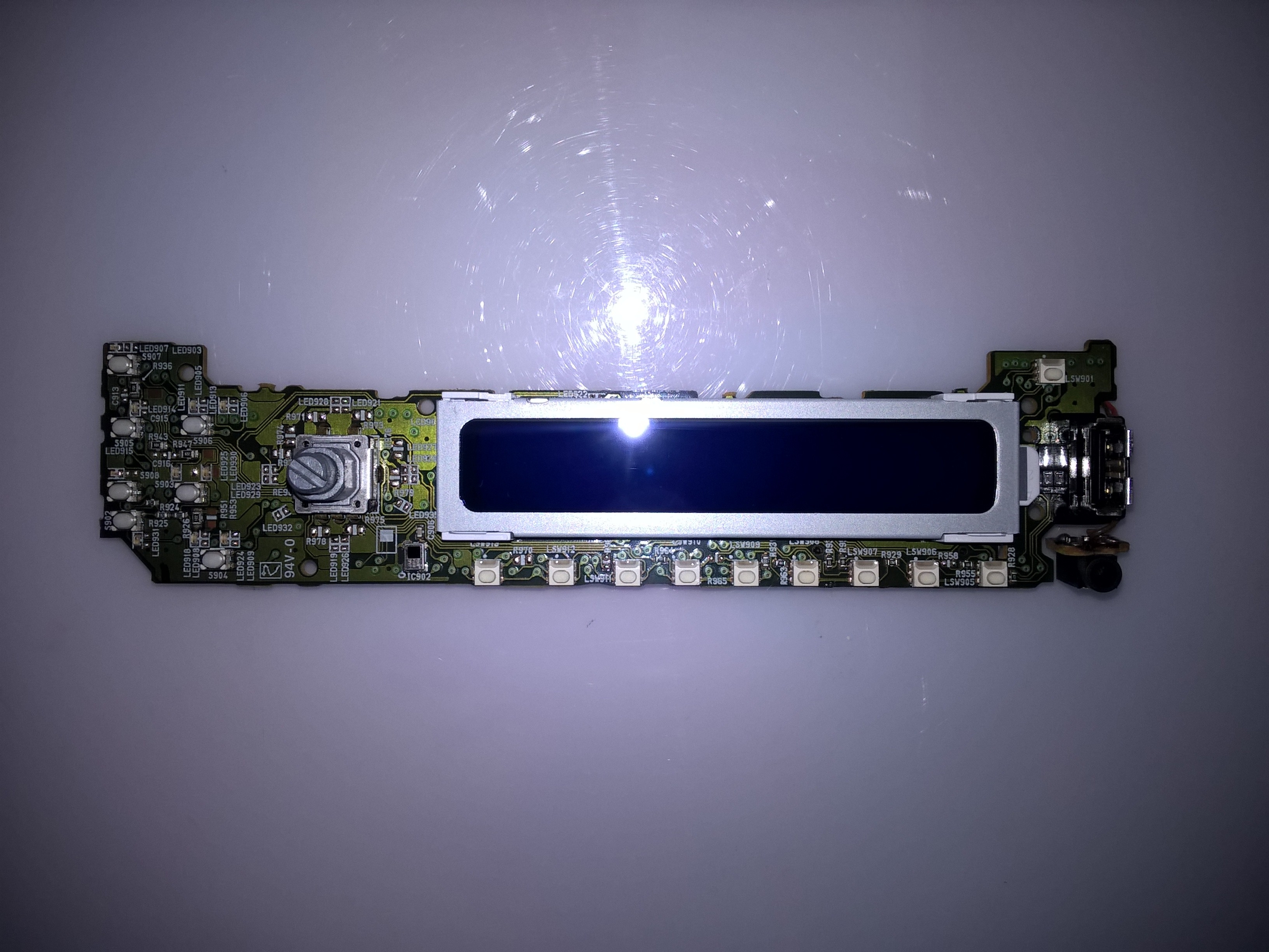

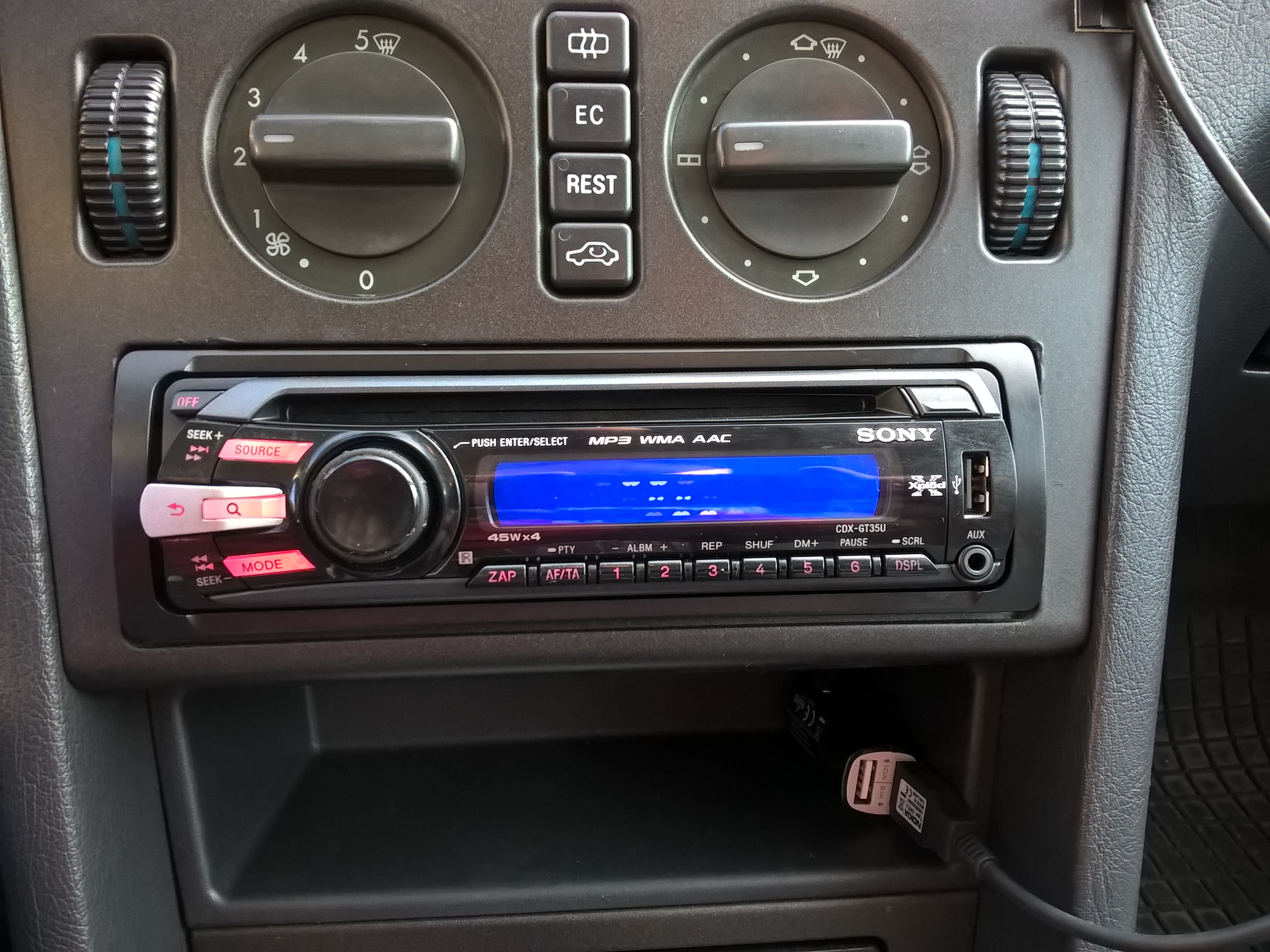

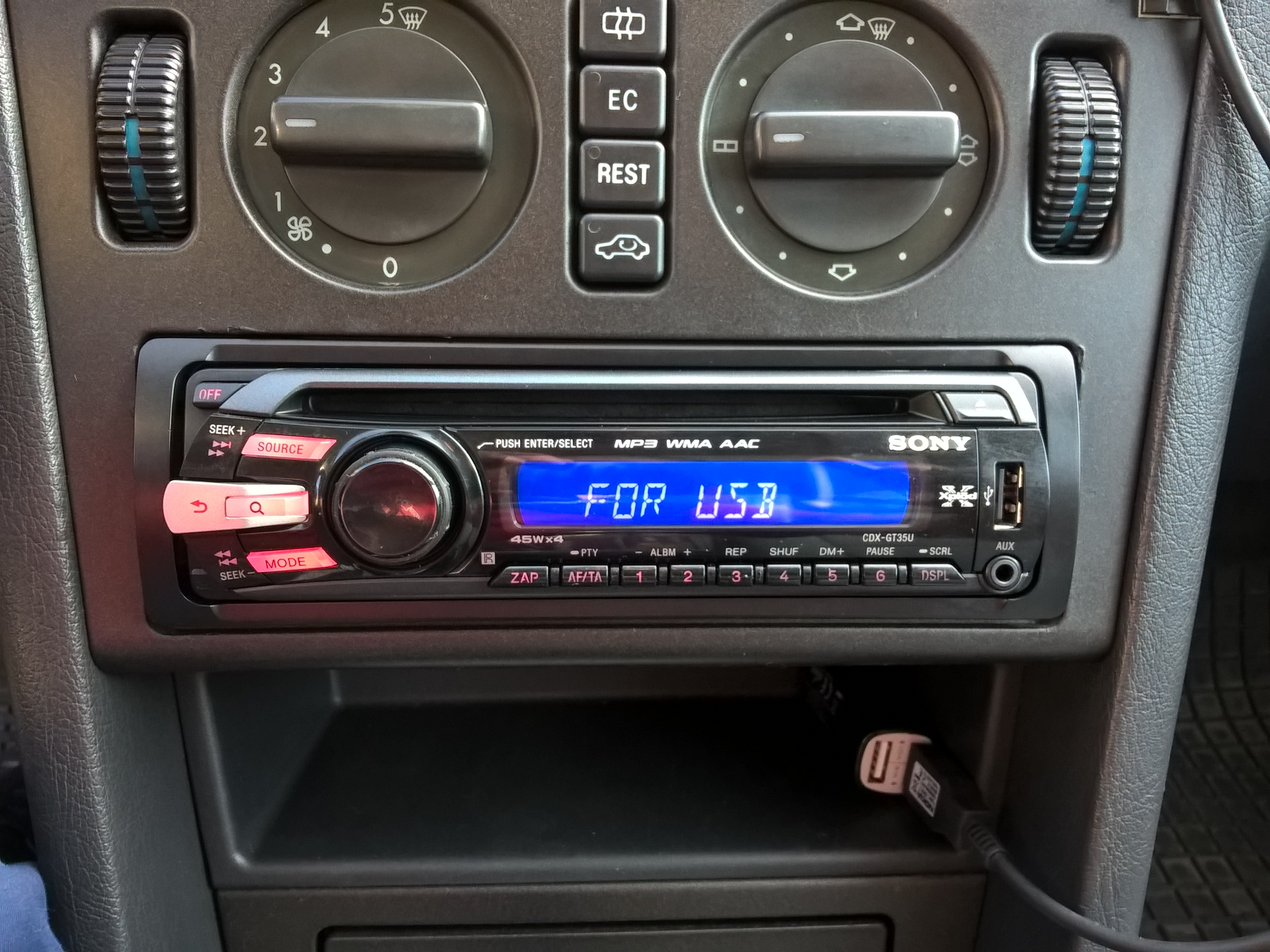

    Mam problem z radiem SONY CDX-GT35U, które mam w swoim samochodzie MB C180 W202. Wszystko było dobrze, radio działało do wczoraj, gdzie podczas jazdy chciałem przełączyć klawiszem na inne radio i nagle coś tylko za pikało w radiu i już nie mogłem nic zrobić, klawisze nie reagowały, a jak wyłączyłem zapłon na postoju tak już się radio nie włączyło - włączyła się tylko animacja i nic więcej.
    Zrestartowałem radio poprzez ukryty przycisk pod panele w korpusie radia, nic to nie dało, wyświetliła się tylko godzina (godziny nie da się ustawić) i przewija się tylko animacja jak na zdjęciach poniżej:
    SONY CDX-GT35U - brak reakcji przycisków, działa tylko animacja SONY CDX-GT35U - brak reakcji przycisków, działa tylko animacja SONY CDX-GT35U - brak reakcji przycisków, działa tylko animacja SONY CDX-GT35U - brak reakcji przycisków, działa tylko animacja

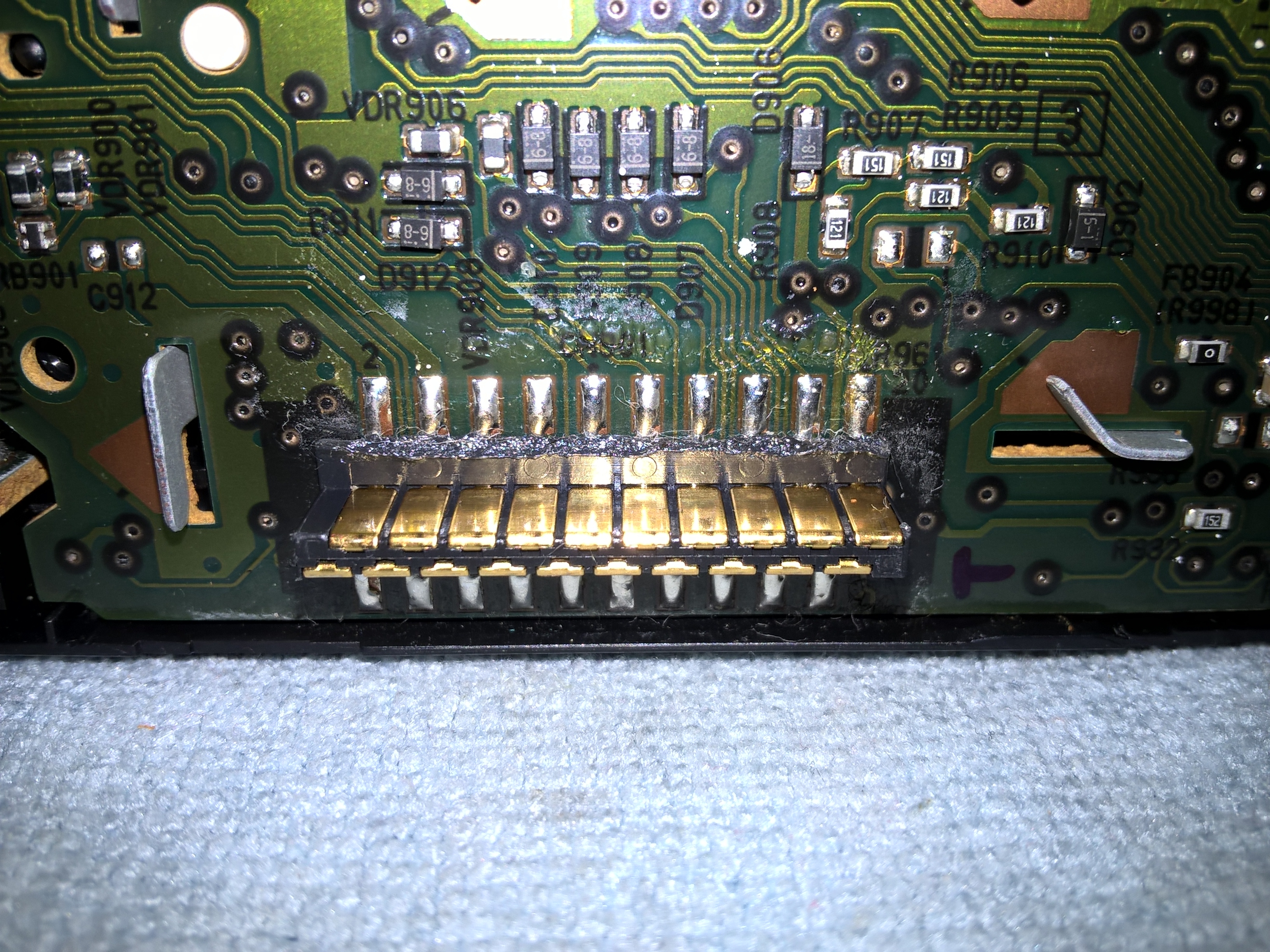

    Dzisiaj wyjąłem radio z kieszeni, wyjąłem bezpiecznik (bezpiecznik sprawny, założyłem inny 10A), poprawiłem styki na kostce Mercedes > ISO, podłączyłem i ta sama sytuacja, radio się nie włączy, tylko sama animacja.

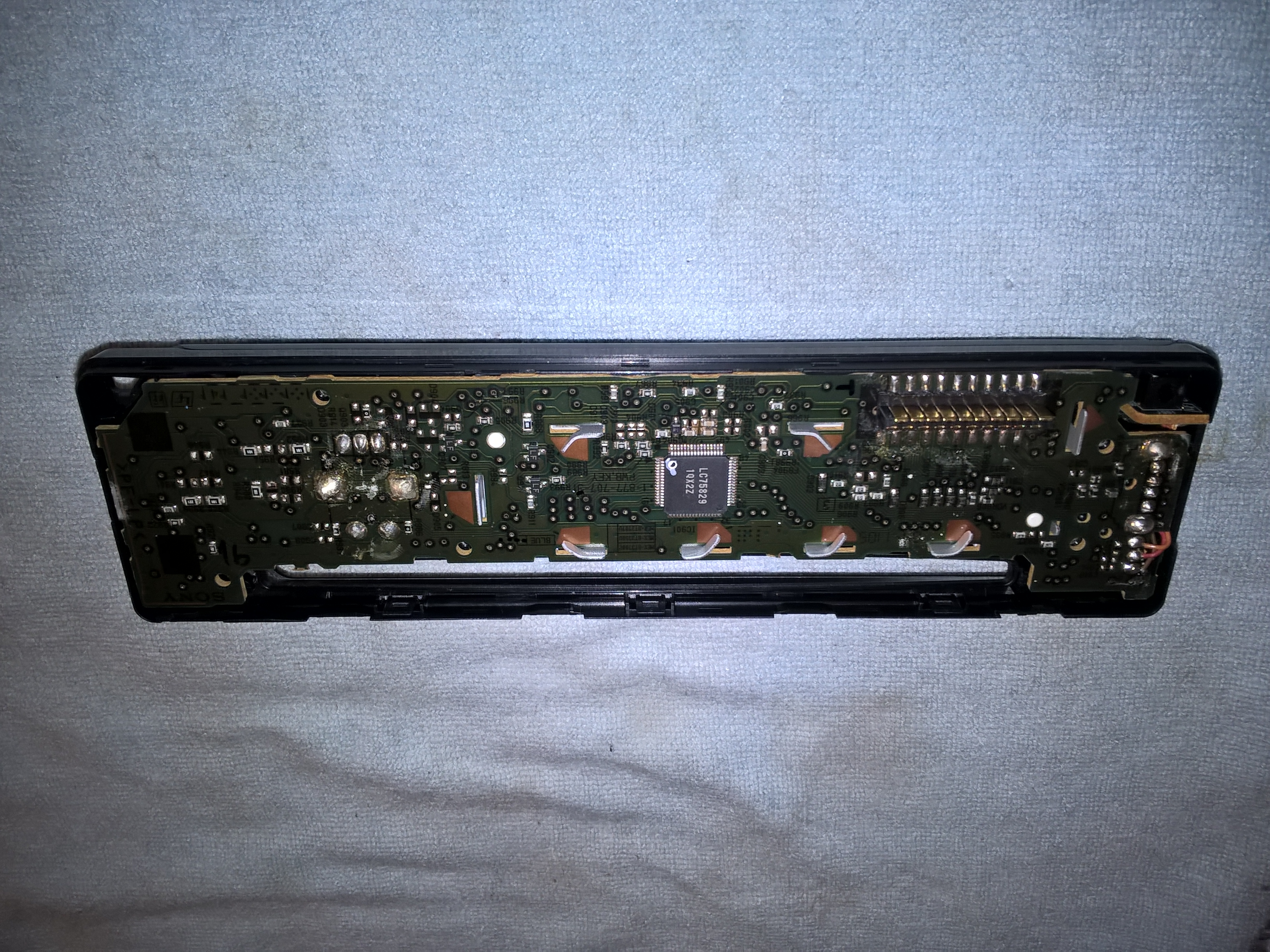

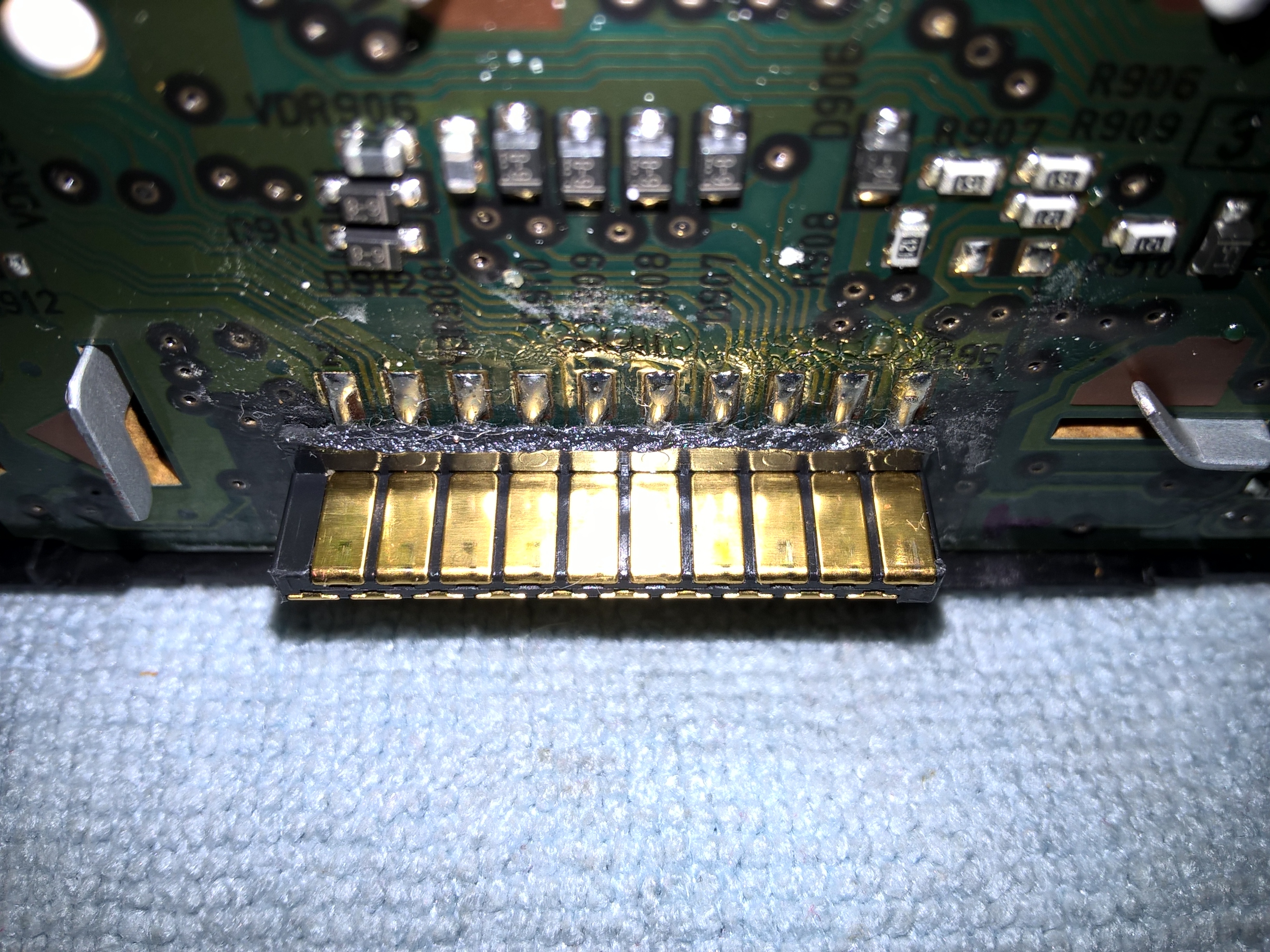

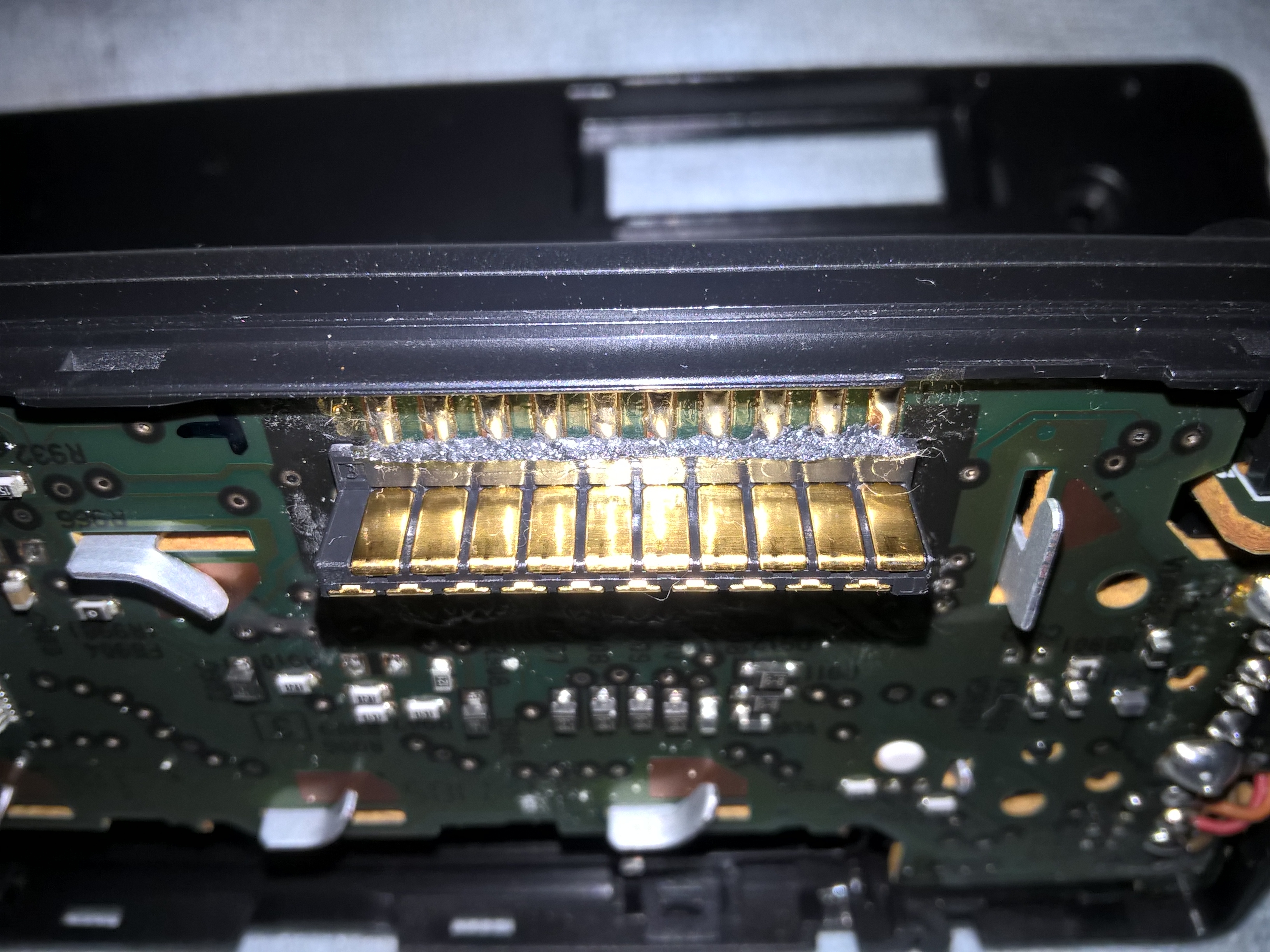

    Wieczorem rozebrałem/rozkręciłem radio (panel) jak na zdjęciach poniżej:
    żeby sprawdzić styki - styki są jak widać na zdjęciach dobre, nieprzerwane, nie pouszkadzane. Płytka też jest bez zastrzeżeń.
    Panel radia mi nie upadł, nie uszkodził się, nie było jakiegoś problemu z prądem w aucie.
    W czym może być problem, jak rozwiązać problem że nie można włączyć radia? Jest możliwość naprawienia tej usterki?
    Pozdrawiam,
    Artur

    Najczęściej takie objawy daje brak jednego "plusa" w kostce ISO lub zwarty microswitch w panelu.

    Na 100% zwarty jeden lub więcej z mikroprzełączników w panelu. Bardzo częsta przypadłość w tej serii radioodtwarzaczy. Sprawdzanie zacznij od przycisku Source.

    #6 16691349
    LENIWIEC_PL
    Posty: 1468
    Pomógł: 119
    Ocena: 320
    asziatko napisał:
    Możesz napisać jak to sprawdzić mikroprzełącznik czy jest zwarty czy też nie?. Wyjąć całkiem płytę radia, odgiać te metalowe uchwyty?.
    Najprościej miernikiem uniwersalnym ustawionym na spawdzanie diod lub rezystancji rezystorów. Rozbieramy panel i przy mikroprzycisku sprawdzamy czy przewodzi w obie strony (zwarcie) mimo braku wciśnięcia.

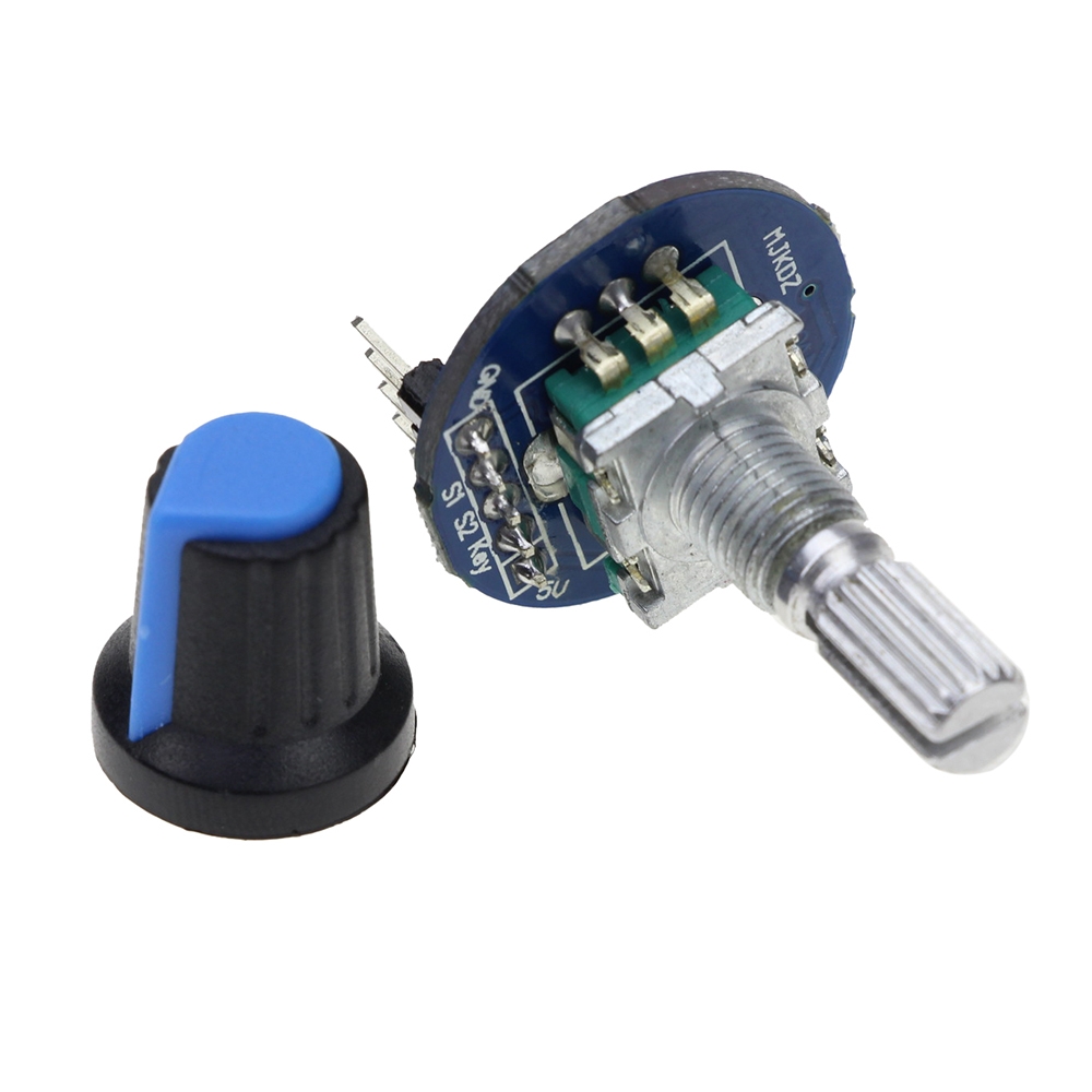

    asziatko napisał:
    Próbuje ściągnąć gałkę ale nie poddaje się, a nie chcę czegoś robić na siłę żeby nie uszkodzić, a przyznam że myślałem że trzeba zaczepy odginać żeby wyjąć płytkę.
    Co do gałki to masz tam zamontowany zapewne bardzo podobny potencjometr jak ten na zdjęciu poniżej z dokładnie tak samo mocowaną gałką(tylko kształt gałki inny). Gałki te są wsadzane "na chama" więc schodzić muszą też w ten sposób.

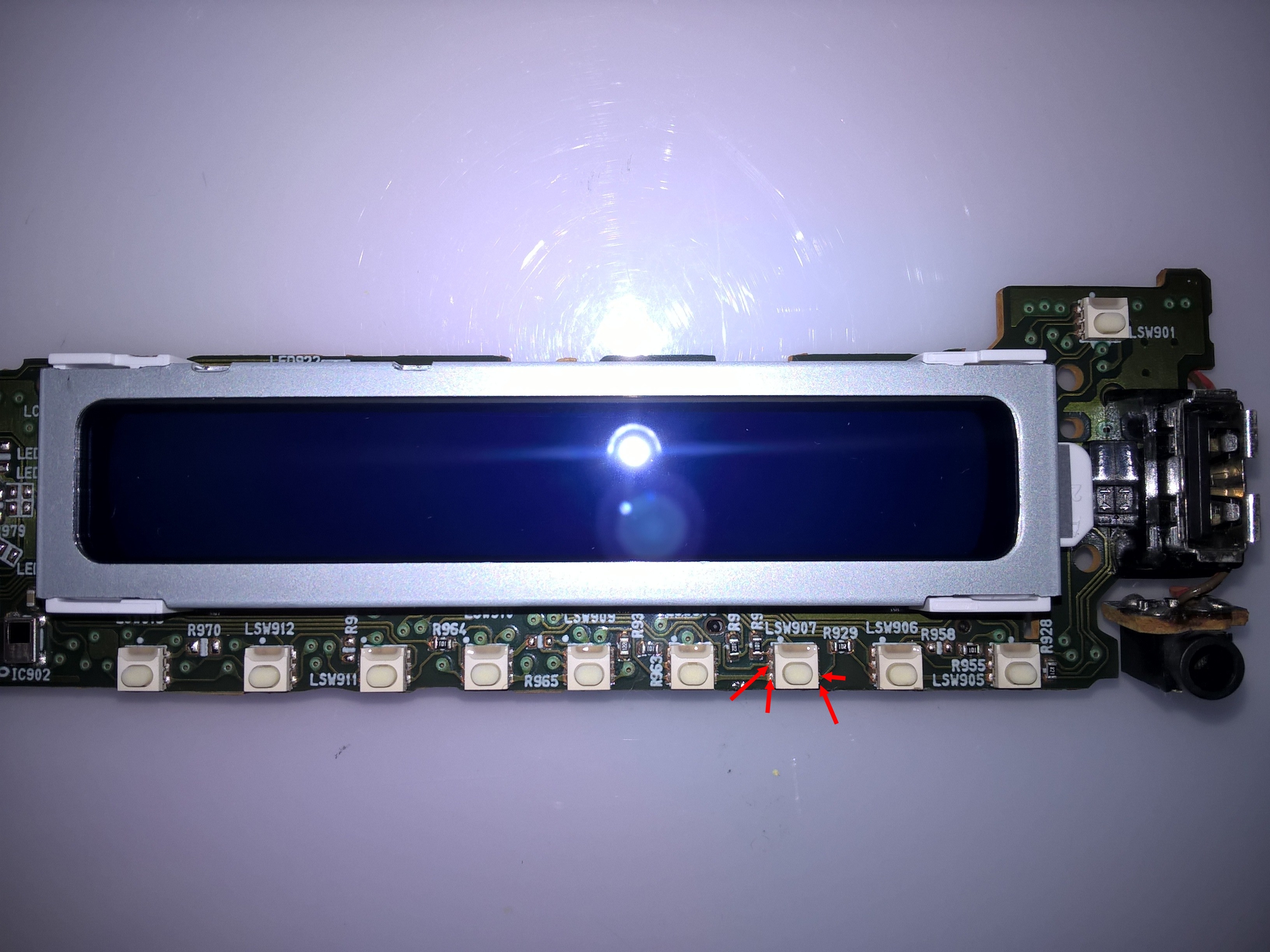

    miecho18 napisał:
    czasem trzeba użyć siły

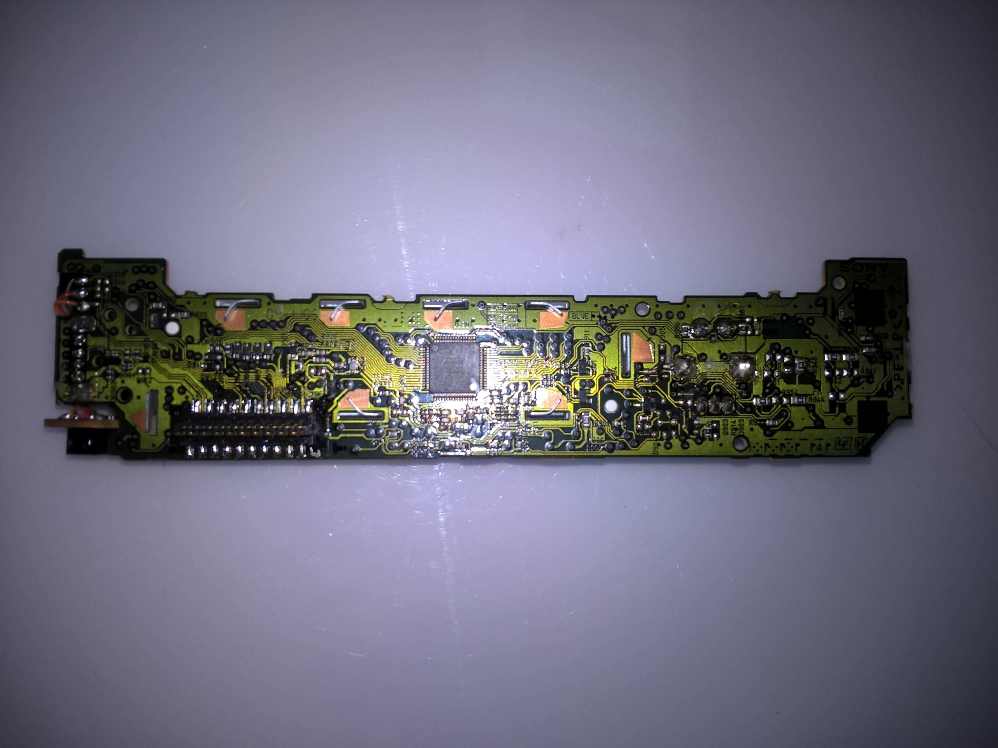

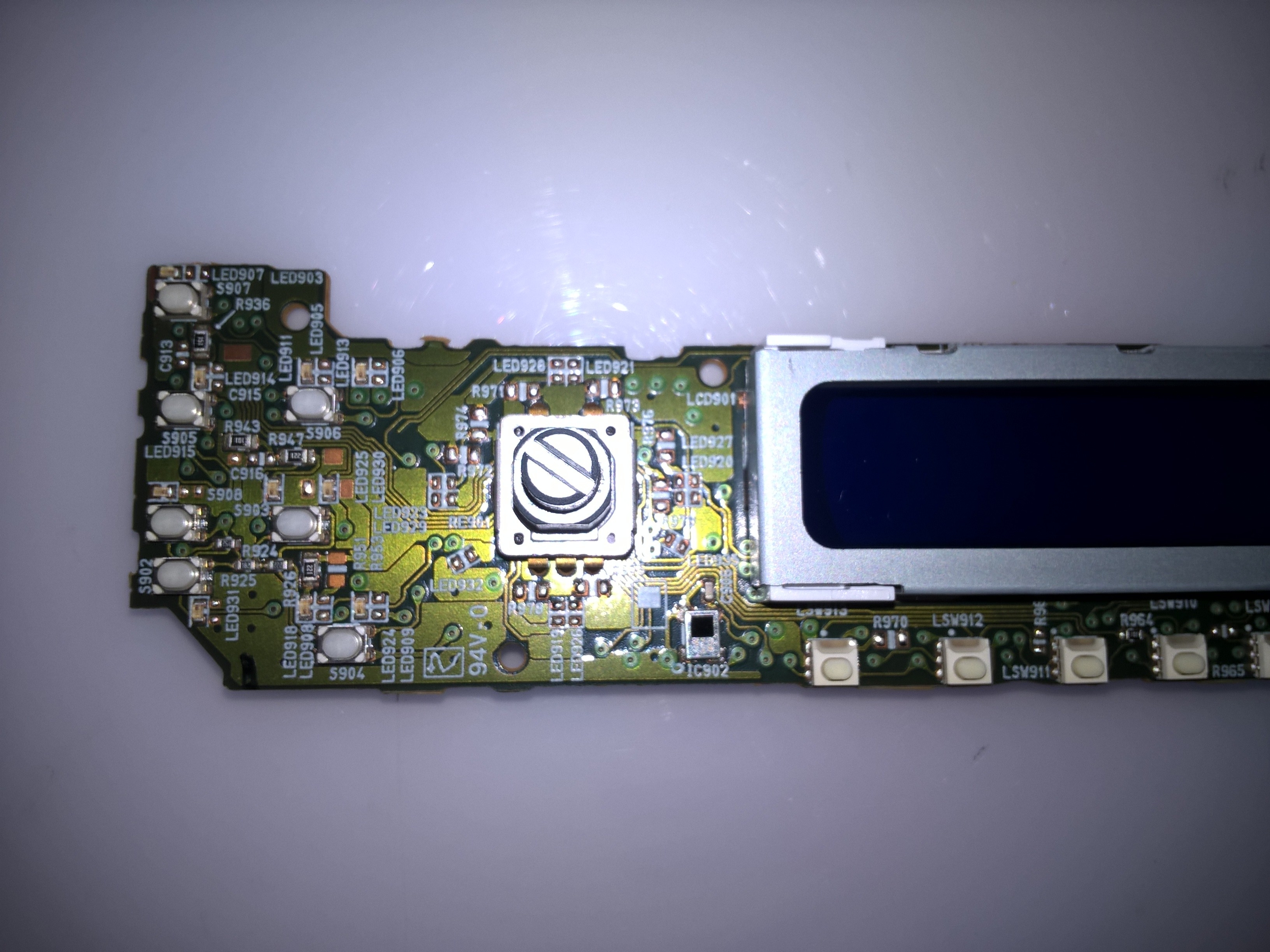

    I takowej właśnie użyłem i zdjąłem gałkę i mam wszystko na wierzchu. Wygląda to tak jak na zdjęciach poniżej
    Kliknij By Powiększyć
    Możesz @miecho18 wskazać gdzie przyłożyć żeby sprawdzić czy przewodzi w obie strony (zwarcie) mimo braku wciśnięcia?.
    I na mierniku mieć ustawione 200 Ω czy inną wartość?.

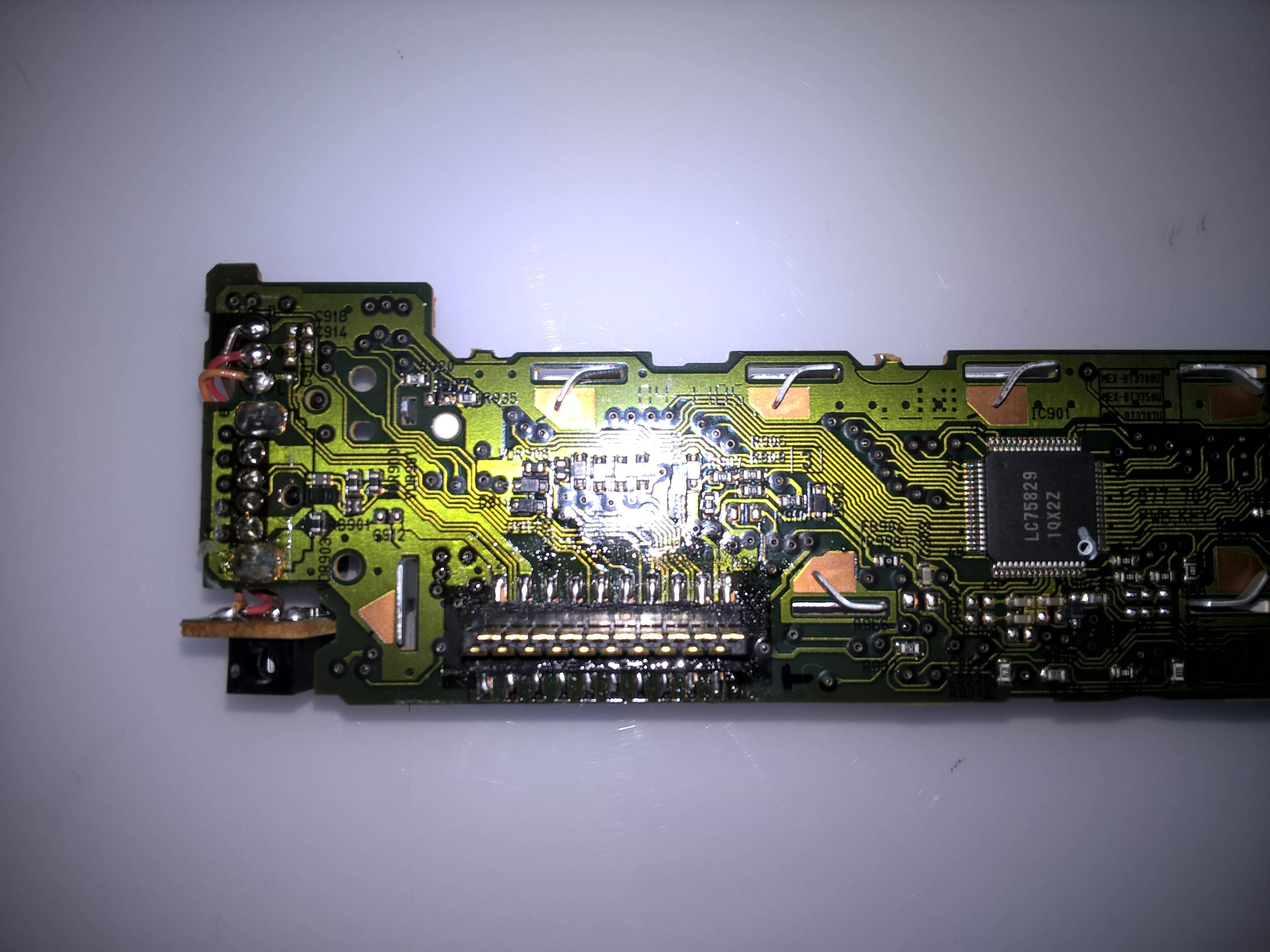

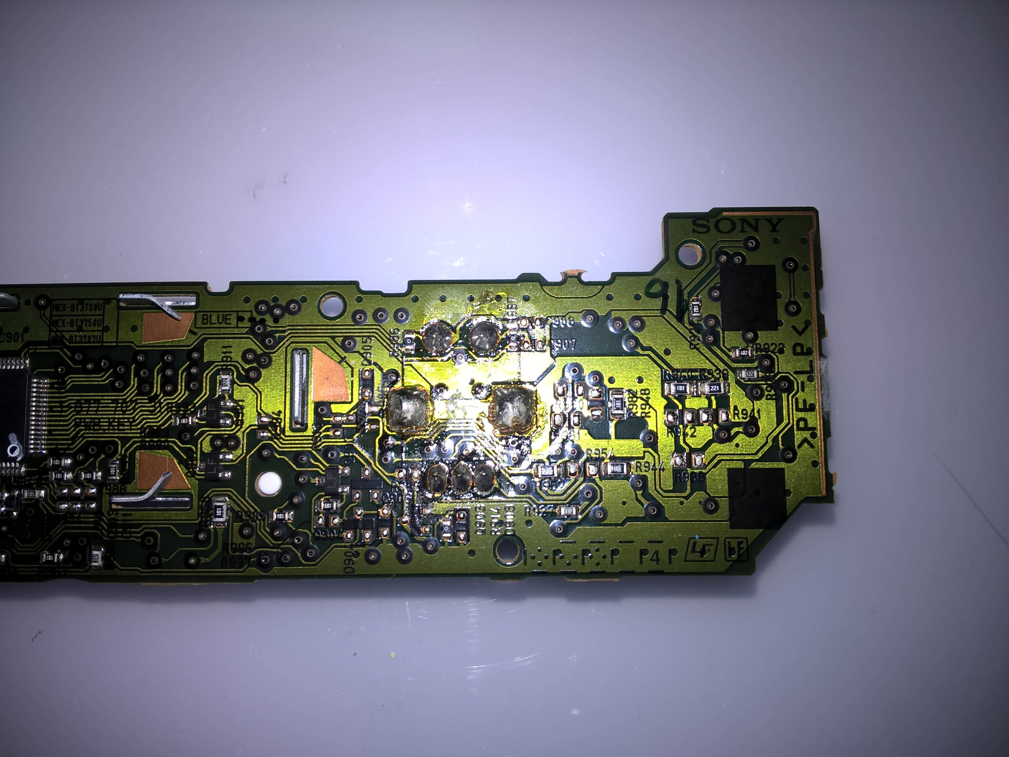

    W razie czego zrobiłem jeszcze tej strony płytki zdjęcia
    Pozdrawiam,
    Artur
    LENIWIEC_PL napisał:
    A założymy się, że ma? Na zdjęciu niżej widzisz dwa rodzaje mikroprzełączników.
    Faktycznie są widoczne nóżki. Tylko przyznam że po wyjęciu płytki radia nie widzę owych nóżek na płytce, i nie bardzo wiem w które miejsc przyłożyć żeby sprawdzić czy jest zawarcie.
    Też tak zrobiłem i poskutkowało :). Cały panel mam rozebrany na czynniki pierwsze (nie licząc tego co jest na płytce).
    Pozdrawiam,
    Artur
  • #15 16691637
    LENIWIEC_PL
    Posty: 1468
    Pomógł: 119
    Ocena: 320
    Na zdjęciach danych przez ciebie te mikroprzelączniki są widoczne na dole płytki, takie białe kwadratowe pod wyświetlaczem. Z boku każdego przełącznika widać po 3 słabo widoczne wystające kropki cyny(w tej cynie jest nóżka), także każdy z przełączników ma 6 nóżek. Po wciśnięciu takiego któreś z tych pinów są mostkowane(zwarcie) lecz tego które to ci nie powiem bo takiego mikroprzełącznika dawno nie miałem. Podejrzewam jednak, że po wciśnięciu wszystkie na raz są mostkowane(zwarcie).
    Jak się dobrze przyjrzę to widzę, że te przełączniki mają wbudowane diody led. W takim bądź razie 4 dolne są mostkowane(po naciśnięciu zwarcie) a dwa górne to zasilenie diody led.
  • #16 16691645
    asziatko

    @LENIWIEC_PL teraz patrząc na to co napisałeś
    widzę że są nóżki faktycznie, aż 6 na każdy mikroprzełącznik.
    A jak sprawdzić czy mimo nie wciśnięcia jest zwarcie?. Kable do których nóżek dołożyć żeby sprawdzić?.
    Pozdrawiam,
    Artu

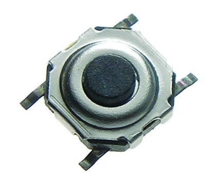

    Czyli by trzeba było tak przyłożyć kable od miernika jak na zdjęciu
    ?. W inny sposób?.
    Pozdrawiam,
    Artur

    Tak jak narysowałeś. Najpierw środkowe potem dolne.
    Najpierw sprawdź jakiś skrajny(który uwazasz, że jest na pewno sprawny). Przyłóż kabelki miernika do środkowych nóżek i sprawdź wskazania miernika powinno być nieskończoność lub blisko końca zakresu(w przypadku 200om np 188om), potem to samo z dolnymi nóżkami. Mikroprzełącznik który będzie miał zwarcie bez naciskania będzie do wymiany.

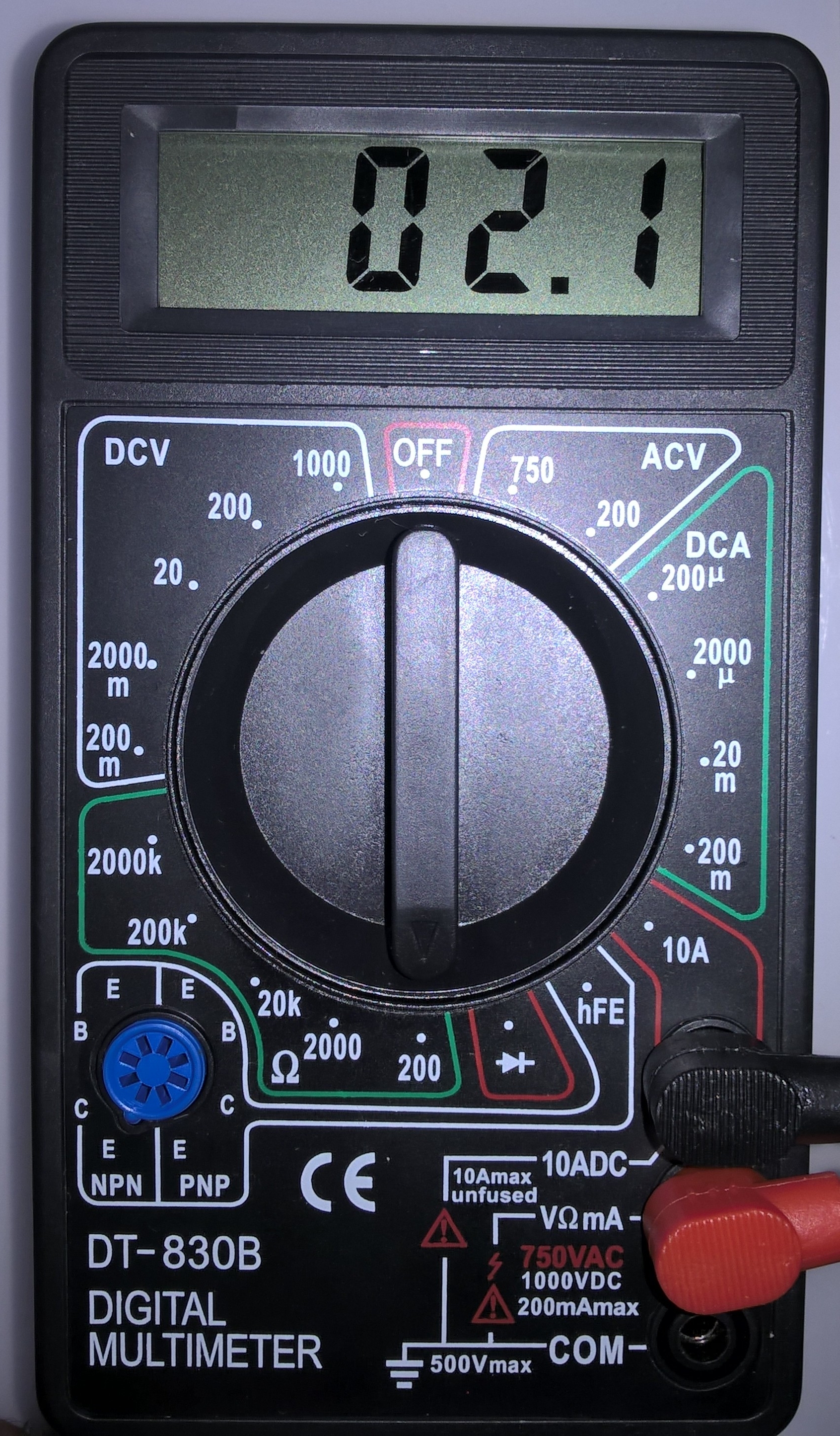

    O mierzyłem wszystkie mikroprzełączniki na płytce radia i tak: 1, 2, 3, 4 i 6 są dobre, a na 5 mikroprzełączniku na mierniku pokazuje wartość 02.1 po ustawieniu na 200 Ω, tak jak na zdjęciu
    Jest to wartość którą zmierzyłem bez naciskania mikroprzełącznika. Czyli jest zwarcie?.
    Jaki sposób na to jest Koledzy, co z tym można zrobić i jak naprawić (jak w ogóle jest to do naprawienia)?.
    Pozdrawiam,
    Artur
    A po wciśnięciu ile pokazuje?
    Oddać na wymianę microswitch'a komuś, kto potrafi lutować elementy SMD, ewentualnie rozwalić ten mikroprzełącznik i używać radia bez tego klawisza.
    Zmierzyłem teraz i pokazuje po wciśnięciu 00.6. Zmienia to coś na plus że jest dobra sytuacja?.
    Praktycznie każdy od 1 - 6 przycisków pokazuje 00.6 - 00.7.
    Co więcej, teraz jak sprawdziłem to 5 przycisk pokazuje nie jak przedtem 02.1 a 03.3, skąd ta różnica jak płytka leży i nie jest nawet złożona?.
    Pozdrawiam,
    Artur
    Jest szansa że będzie prze lutowany mikroprzełącznik, ale muszę mieć na wymianę taki mikroprzełącznik. I tu mam pytanko do Was, jaki to jest dokładnie mikroprzełącznik żeby był taki sam lub podobny także z diodą jak jest teraz
    ?. Ten mikroprzełącznik ma model/typ?.
