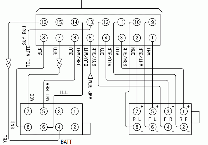

    Witam. Mam problem z radiem SONY CDX-GT410U. Otóż kupiłem radio, podpiąłem zasilanie itd. ale radio nie reaguje na żaden guzik czyli jednym słowem się nie włącza lecz działa pobieranie płyt oraz ich wysuwanie. Jeśli miał ktoś podobny problem to prosiłbym o rozwiązanie problemu bo nie wiem czy radio ma wadę czy problem tkwi w źle podpiętych kablach lub elektryce samochodu.

    Wygląda na brak zasilania po zapłonie - obadać kabel µ/m-amperomierzem. Jak złapiesz trop, to dalej sam dojdziesz.

    Migający ATT to typowy objaw kolizji sygnałów na kostce ISO radia, np. sygnał prędkości pojazdu opel astra.

    W oplach z TID/MID sygnał prędkości wchodzi też na 2 pin ISO-A tzn. tam, gdzie może wchodzić ATT w innych radiach.
    SONY CDX-GT410U - radio nie reaguje na przyciski, działa tylko mechanizm płyt
    Instrukcja mówi, ze ory adapter ISO jest wolny od tego kabla. Jak jest nieoryginalny, to może być taki sam objaw.

    Raczej na pewno to nie przebicie, a brak zaangażowania - Tel Mute (ATT) opiera się o minus zasilania, sprawdź.

    Problem rozwiązany. Musiałem zamienić kabel żółty z czerwonym na kostce żeby radio zapamiętywało ustawienia a do tego wypiąć kabel brązowy (opisany był Mute) który był podpięty bodajże do zasilania.
