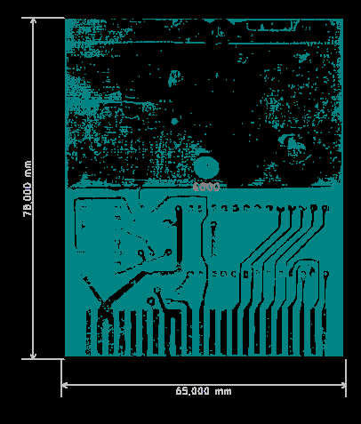

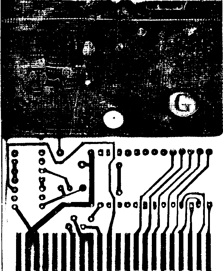

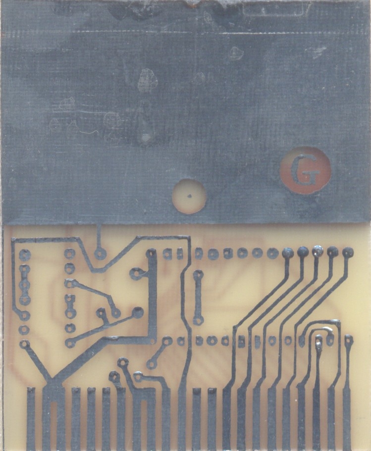

    Szukam sposobu na najlepsze możliwe obrobienie skanu PCB, np.
    Obróbka zdjęcia PCB celem uzyskania idealnej BMP 2 kolorowej
    celem uzyskania idealnej bitmapy 2 kolorowej.
    Efekty, które uzyskuję, pozwalają co prawda na odtworzenie prostego projektu (duże ścieżki, duże komponenty, duży kontrast ścieżka-PCB) na podstawie skanu PCB, niemniej grafika sama w sobie daleka jest od ideału:
    Umie ktoś z Kolegów prostym sposobem doprowadzić kolorowy skan PCB (.jpg) do dwukolorowego ideału (całkowite usunięcie "kaszy", wyraźne kontury, proste linie), i podpowie, jak to zobić ?

    no to się nie da tak. Ścieżki są ponadtrawiane, Jak można uzyskac ich krawędzie? Pół minuty w Faststone dało mi taki efekt:
    Wyostrzanie i dobór krzywych. Pewnie można by lepiej to dopasować, ale nie wiem. Co rozumiesz pod słowem "ideał".

    To tylko przykład. Tego typu płytki (szerokie ścieżki, duże komponenty), jak widać wyżej, nie stanowią wielkich problemów.
    Ja przede wszystkim szukam metody, która da możliwie najlepsze efekty (lepsze od tych, które zaprezentowałem wyżej).
    Na początku myślałem, że zmiana palety na 16 kolorową rozwiąże problem (usunę ziarno), jednak okazało się, że to wcale nie takie proste (ziarno zostaje nawet przy kilku kolorach).
    Przydałoby się jakieś inteligentniejsze narzędzie. Takie które usunie ziarno, wyprostuje linie (np. doda brakujące piksele wg jakichś bardziej inteligentnych algorytmów). Przydałby się soft z szeregiem inteligentnych algorytmów, które pozwoliłyby na renowację i rekonstrukcję tego typu grafik.

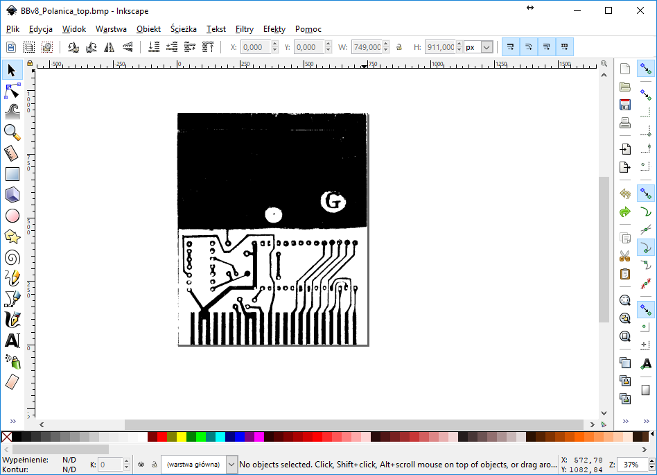

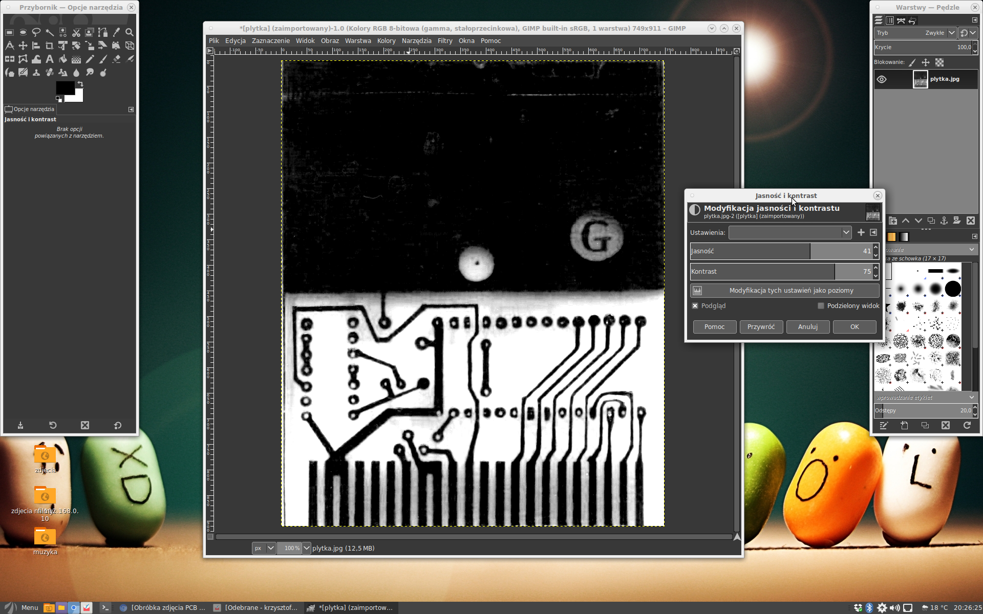

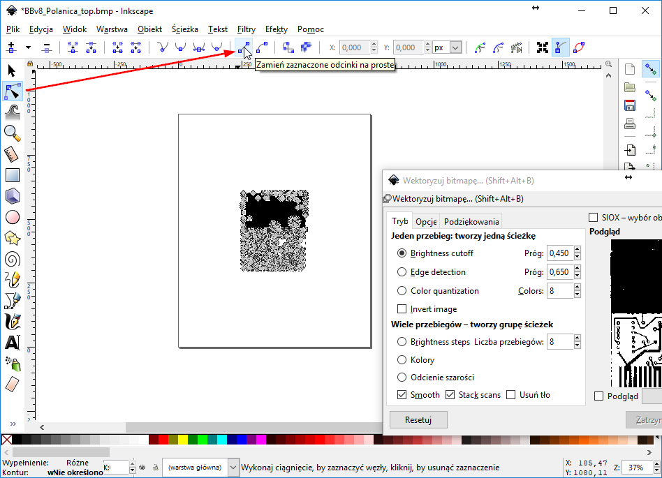

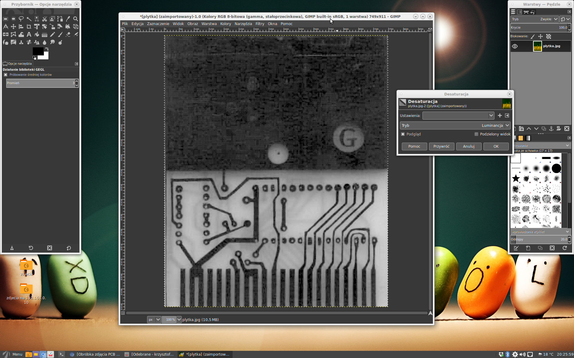

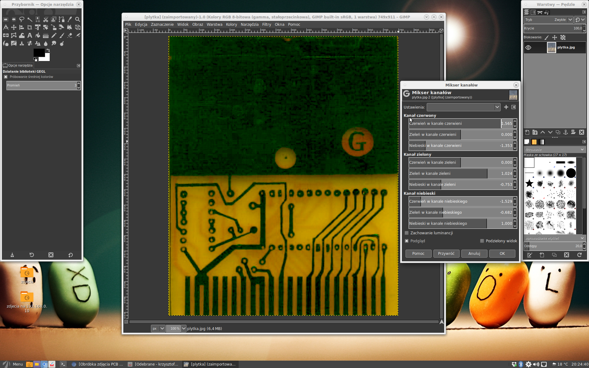

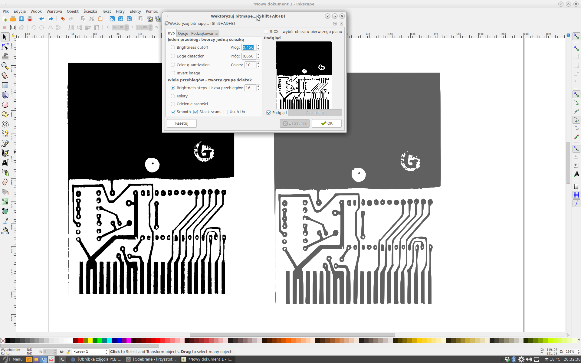

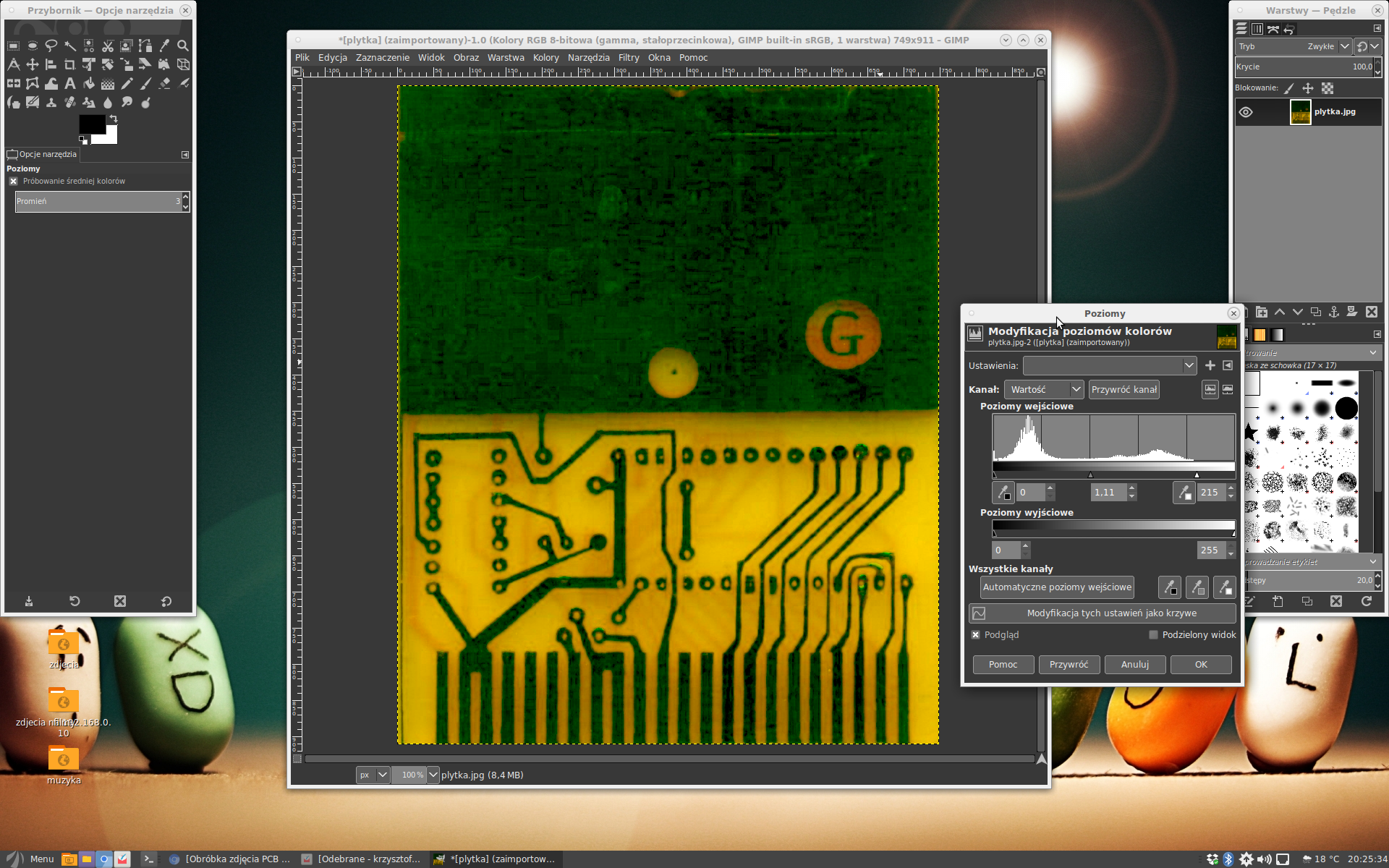

    Możesz spróbować zwektoryzować bitmapę. Chyba inkscape ma taką możliwość.

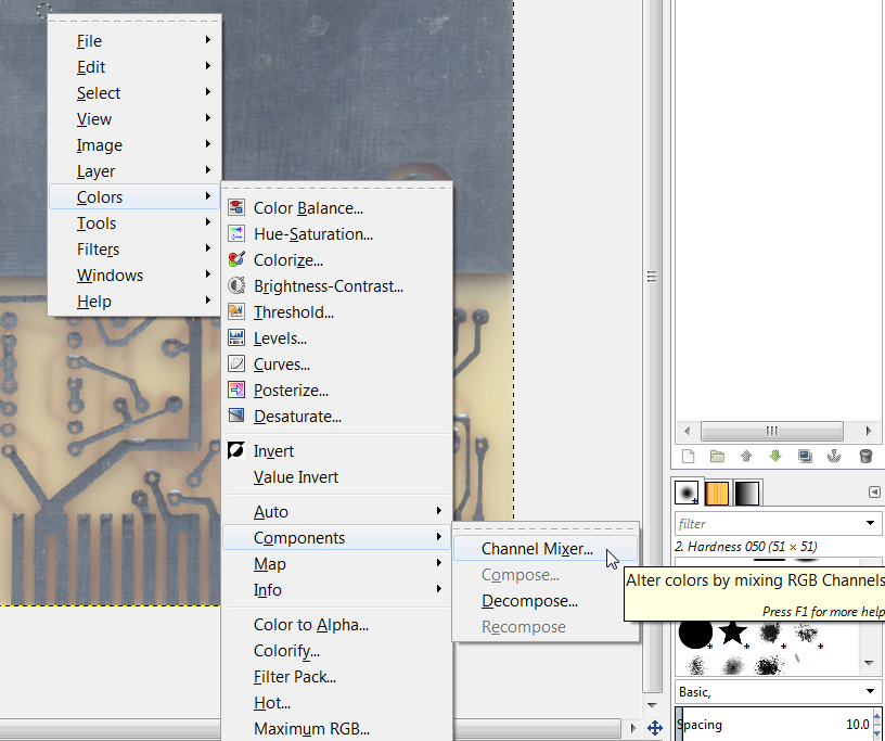

    Edit: pobawiłem się w gimpie (mikser kanałow do cz-b - usunąłem kolor z kanału niebieskiego co zwiększyło czytelność płytki), poziomy, kontrast w celu zwiększenia czytelności. Otworzyłem plik w inkscape, PPM->wektoryzuj bitmapę. Takie coś wyszło (po lewej bitmapa, po prawej wektor):
    Dodatkowo załączam wygenerowany svg. Wygląda nieźle, a jeszcze może być sporo do ulepszenia.

    jaro124 napisał:
    Witam, próbowałem to zrobić tak jak to opisałeś lecz nie mogę osiągnąć tego efektu, czy mógłbyś proszę pokazać to obrazkowo krok po kroku? będę bardzo wdzięczny
    Proszę:
    Nie ma jednego sposobu, trzeba bawić się i sprawdzać różne opcje i suwaczki.

    Ta wektoryzacja jest mega. Wszystkie wcześniej poszarpane, rozwalone krawędzie ścieżek stają się niemal ideałem. Normalnie rewelacja!

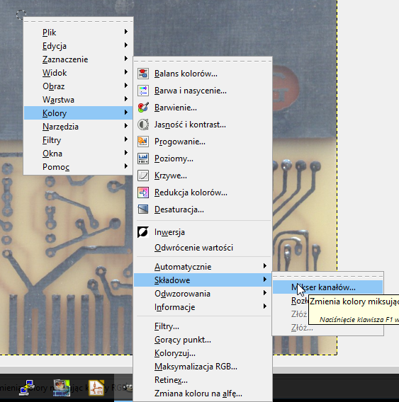

    Też muszę to przećwiczyć. Tylko coś tego miksera kolorów znaleźć nie mogę:
    Chwila, ale ty to robisz w Gimpie czy w Inkscape? Po piszesz, że w Gimpie, a widzę obrazki z Inkscape ?
    #10 16694657
    kred
    Posty: 269
    Pomógł: 30
    Ocena: 18
    Najpierw w gimpie poprawiam kontrast a potem wektoryzuję bitmapę w inkscape. Mikser kanałów w gimpie jest pod PPM->Kolory->Składowe.
  • #11 16694967

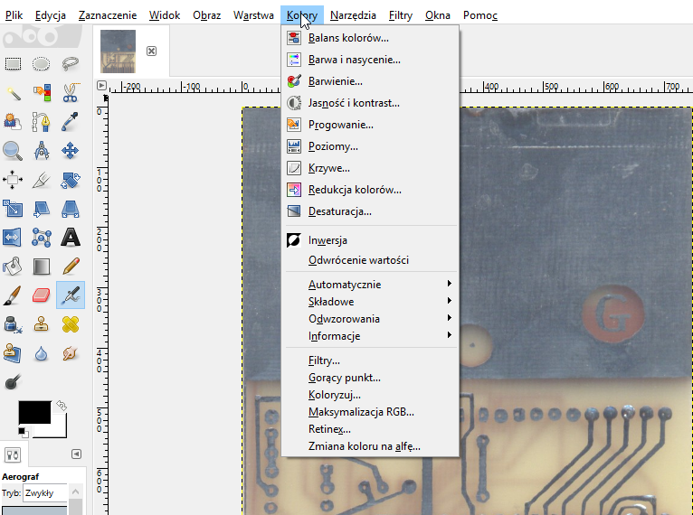

    MES Mariusz
    Poziom 36  
    Posty: 5452
    Pomógł: 8
    Ocena: 222
    Ok. Wreszcie znalazłem :-)

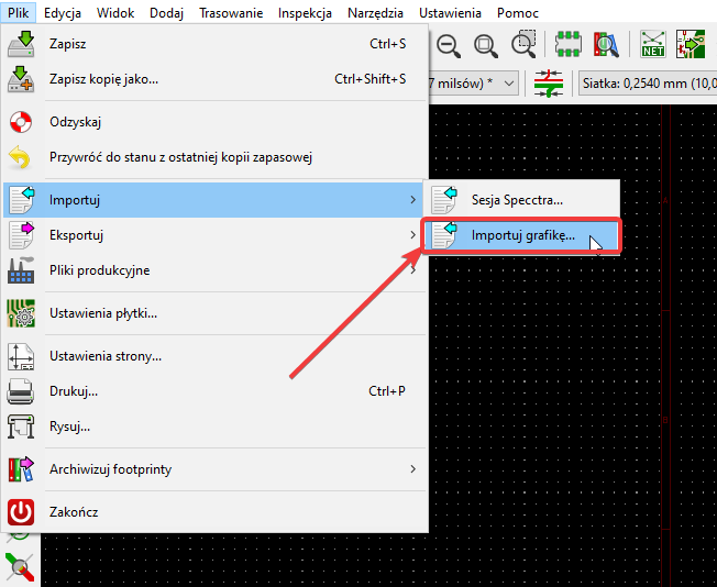

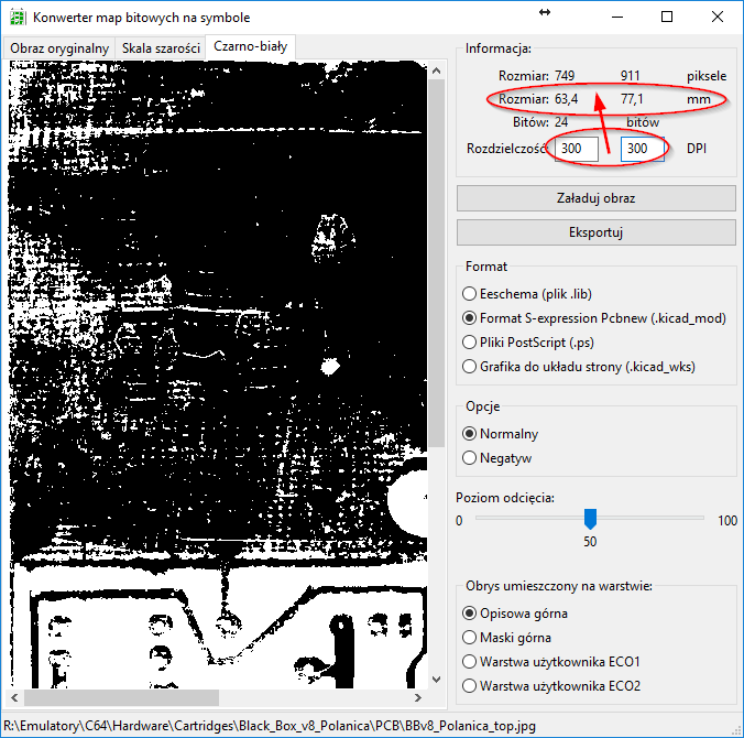

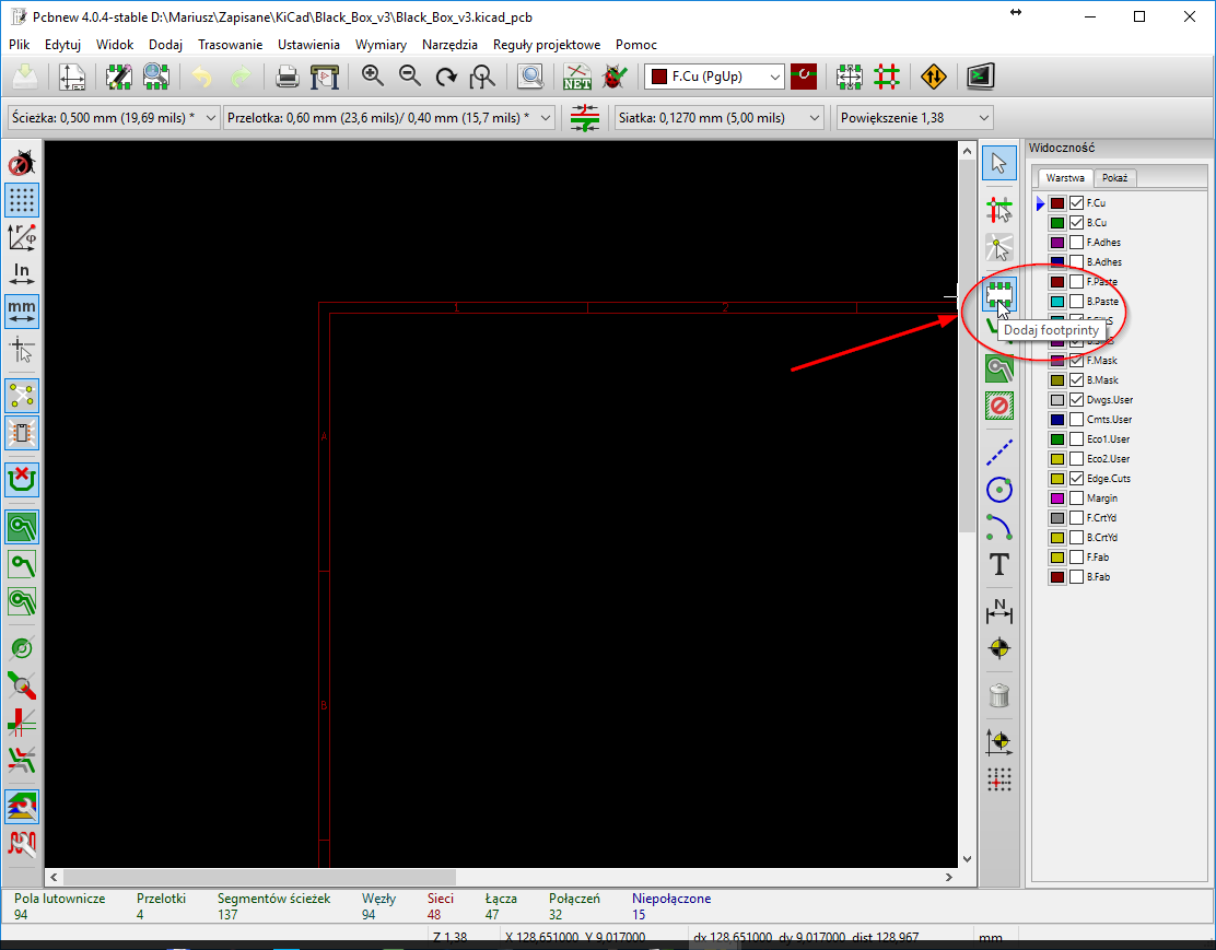

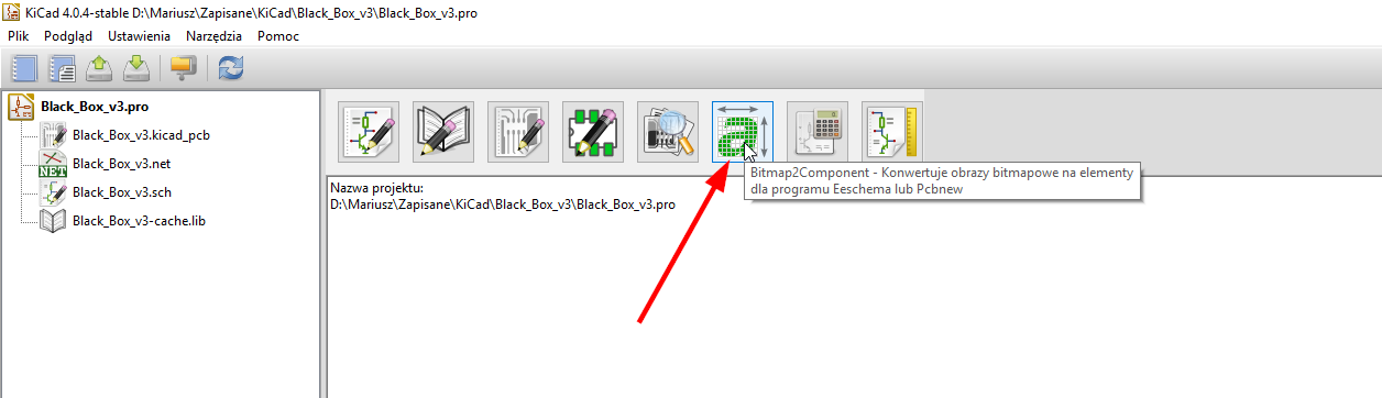

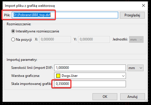

    W KiCad-zie można to zrobić stosunkowo prostu. Z pomocą przychodzi konwerter bitmap do komponentu:
    Wystarczy więc wziąć skan PCB, np:
    I zaczytać go do konwertera. Ważne by wpisać poprawną rozdzielczość obrazka, celem uzyskania rzeczywistych wymiarów po imporcie do PCBnew.

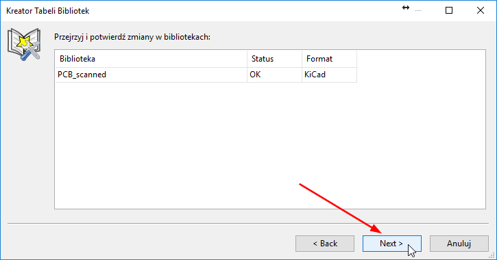

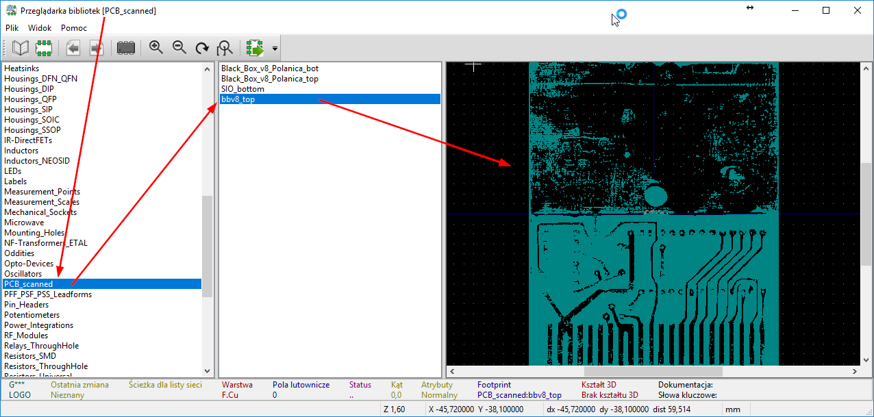

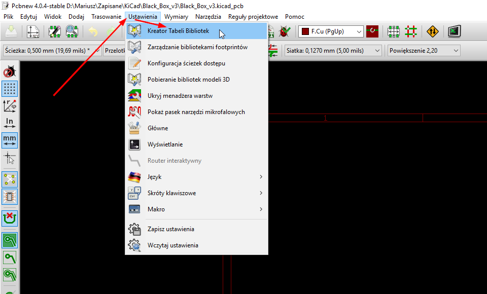

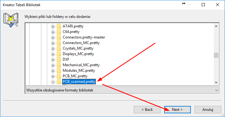

    Powstałą w ten sposób bibliotekę komponentu (szkic płytki w formie komponentu), czyli utworzony wcześniej plik, nazwany przykładowo bbv8_top.kicad_mod umieszczamy w jakimś folderze-bibliotece, np. d:\Mariusz\Zapisane\KiCad\Biblioteki\PCB_scanned.pretty\bbv8_top.kicad_mod

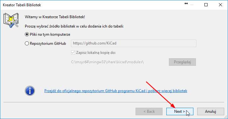

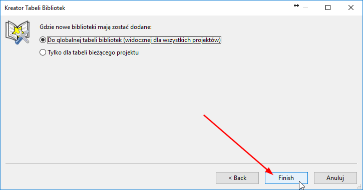

    Teraz tę bibliotekę dodajemy do projektu:
    Stworzyliśmy element biblioteczny, dołączyliśmy bibliotekę do projektu, możemy jej więc użyć:

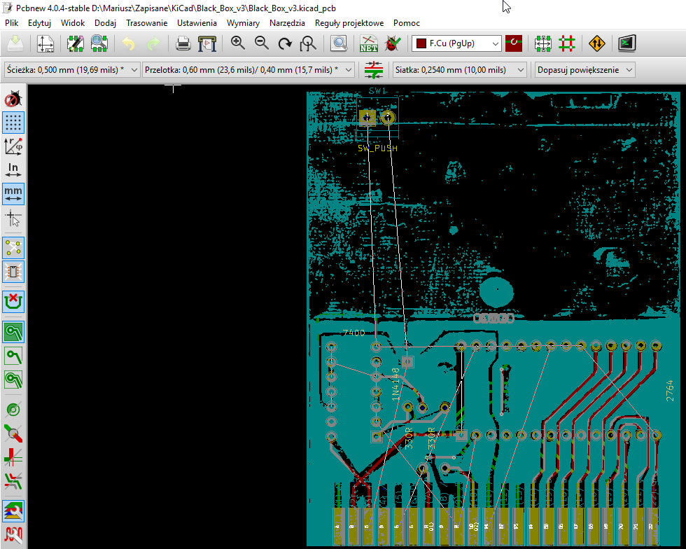

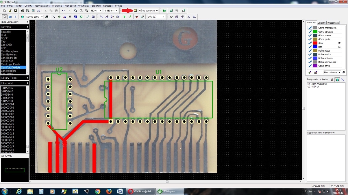

    Mozaikę ścieżek mamy już w KiCad PCBnew, i możemy rozkłądać komponenty, trasować ścieżki wg wzoru.
    Pokażę jeszcze tylko, że mamy również poprawną skalę:
    Widać więc, że w KiCadzie sprawa jest prosta, wręcz banalna.

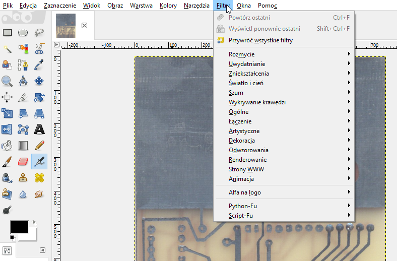

    Gorzej z innymi, popularnymi EDA (widać, że darmowy KiCad potrafi bić na głowę rozwiązania komercyjne, za które w dodatku musielibyśmy słono zapłacić). W ich przypadku najpopularniejszym formatem wymiany danych rysunkowych jest .dxf. Ale jak przekonwertować skan płytki do prostych linii formatu .dxf? Wałkowaliśmy to razem w tym temacie. Wałkowaliśmy, wałkowaliśmy, i wywałkowaliśmy!

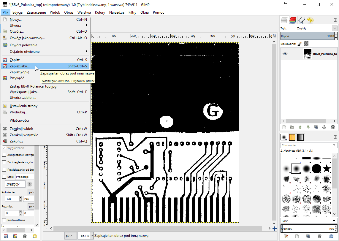

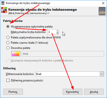

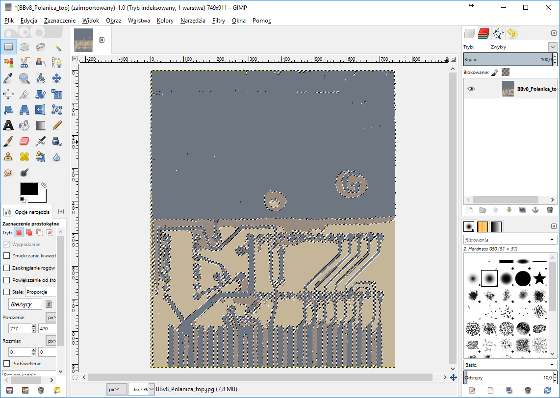

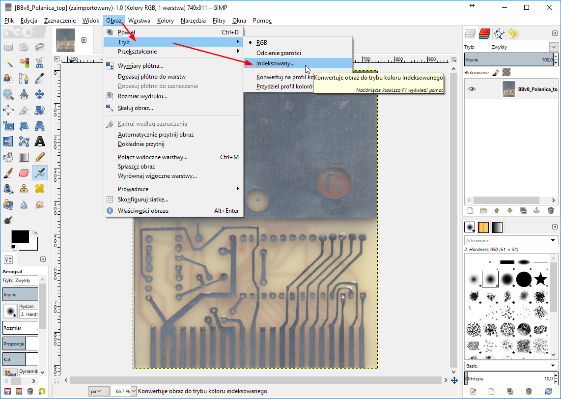

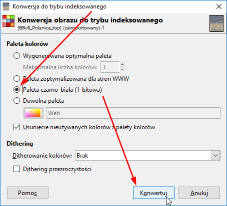

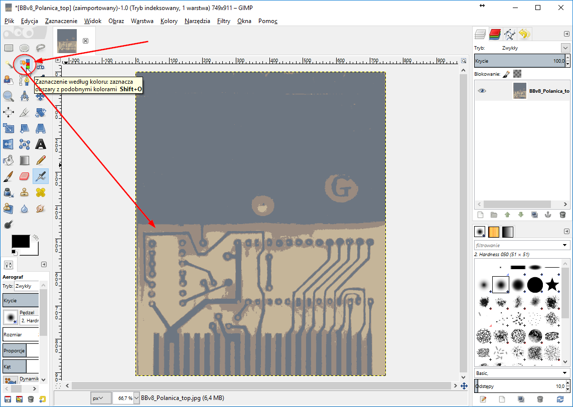

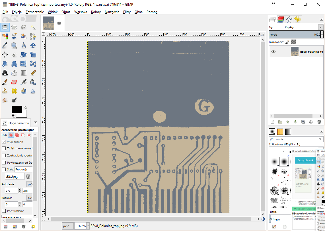

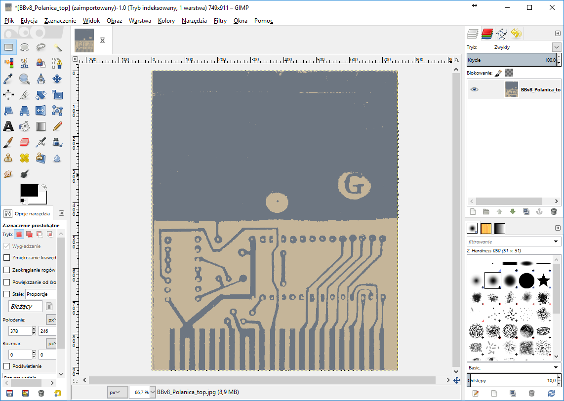

    Przede wszystkim musimy przygotować bliską ideałowi, czarnobiałą bitmapę. Proponuję użyć GIMP-a. Zatem zaczytujemy nasz skan a następnie zmieniamy tryb 3 kolorowy (przejście od razu do 2 kolorów daje bardzo kiepski efekt).

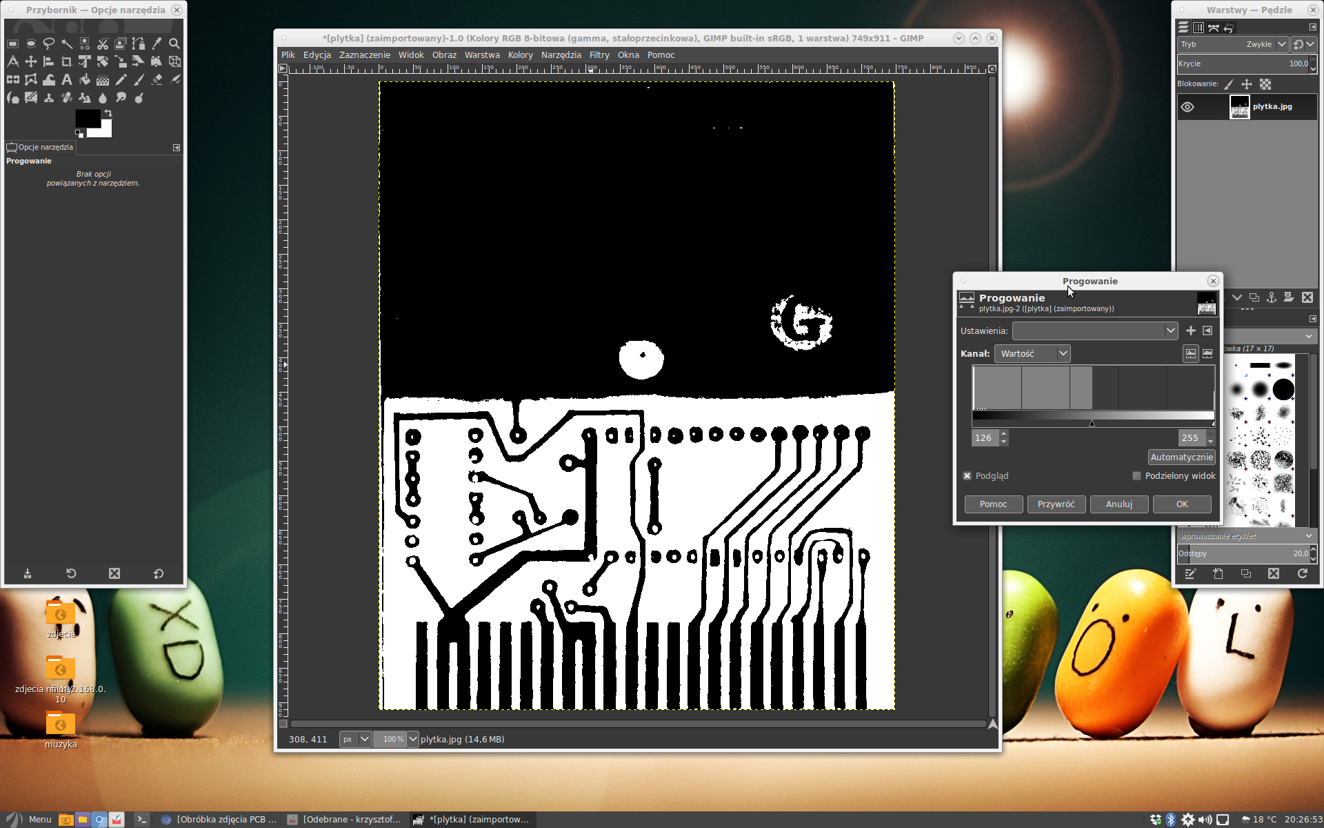

    Po tym kroku pozbywamy się zbędnego już, trzeciego koloru:
    Po zaznaczeniu trzeciego koloru, usuwamy go za pomocą klawisza del:

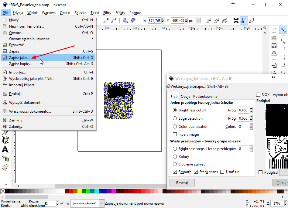

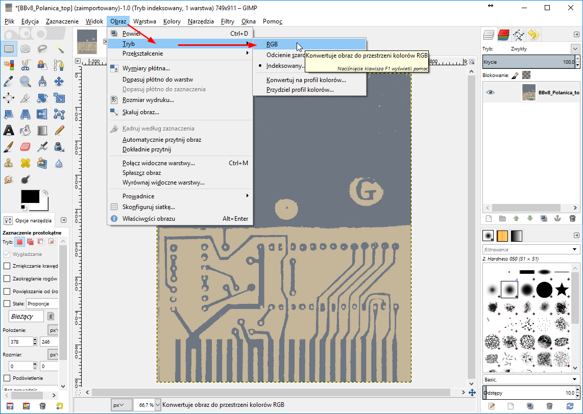

    Następnie ustawiamy tryb RGB, po to by za chwilę znów zmienić tryb, również indeksowany, ale tym razem 2 kolorowy (1-bitowy, czarno-biały):

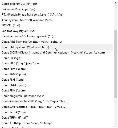

    Tak spreparowany obraz zapisujemy jako bitmapę:

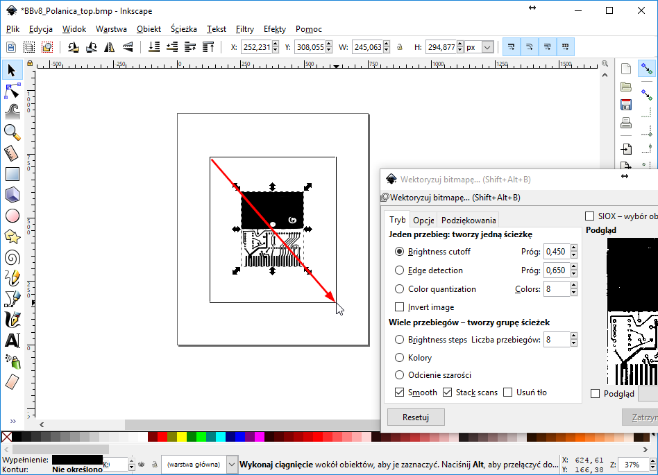

    Tak przygotowaną bitmapę otwieramy w celu dalszej obróbki, tym razem w Inkscape:

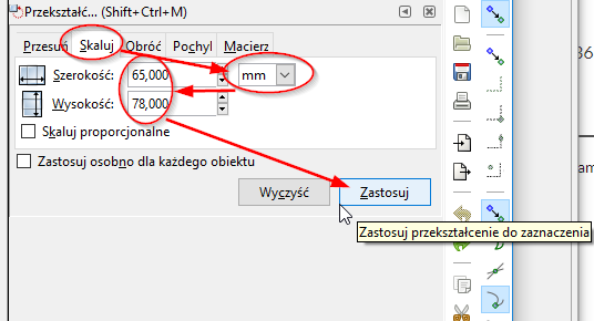

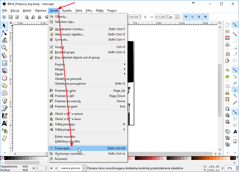

    Następnie ustawiamy poprawne rozmiary grafiki:

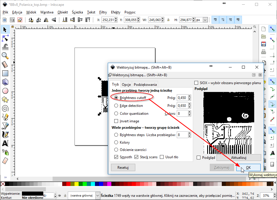

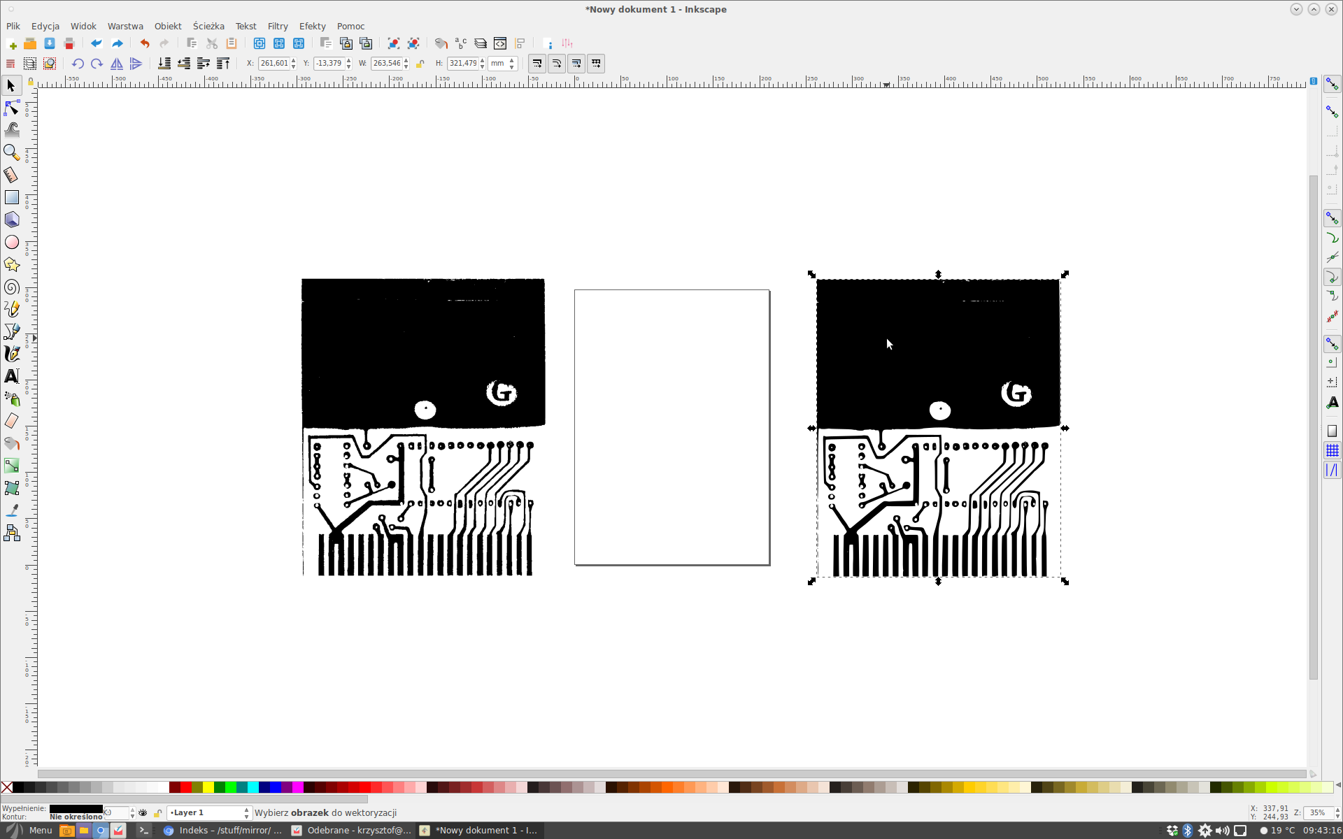

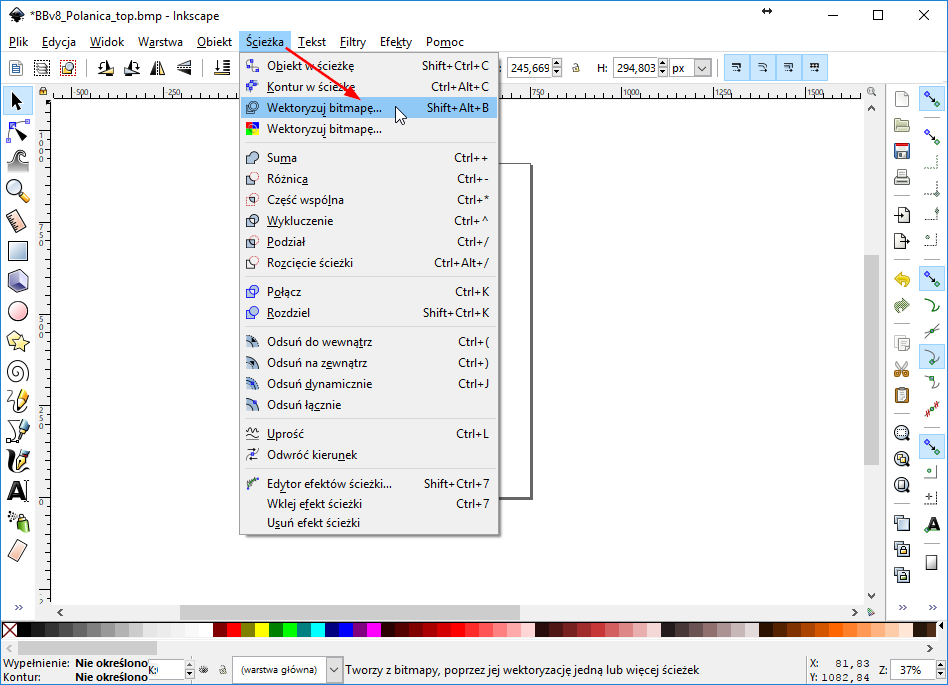

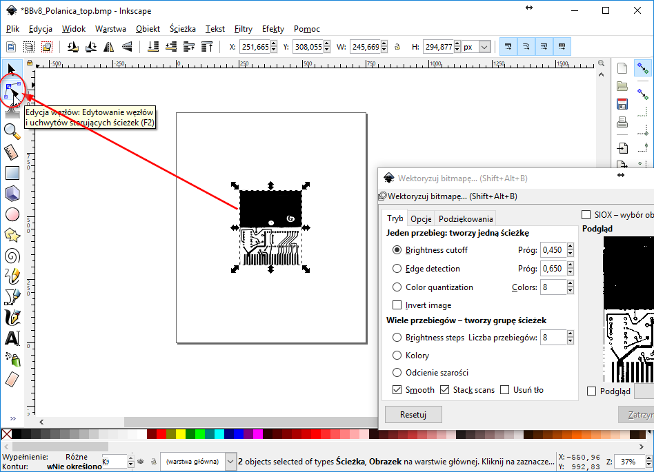

    Po przeskalowaniu możemy zwektoryzować bitmapę:
    Następnie zaznaczyć bitmapę:
    Oraz połączyć wszystko liniami:

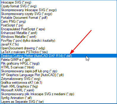

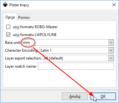

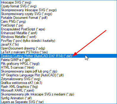

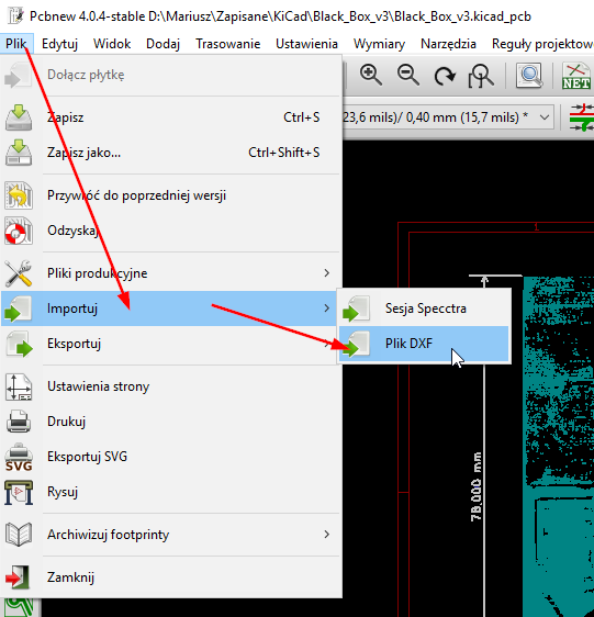

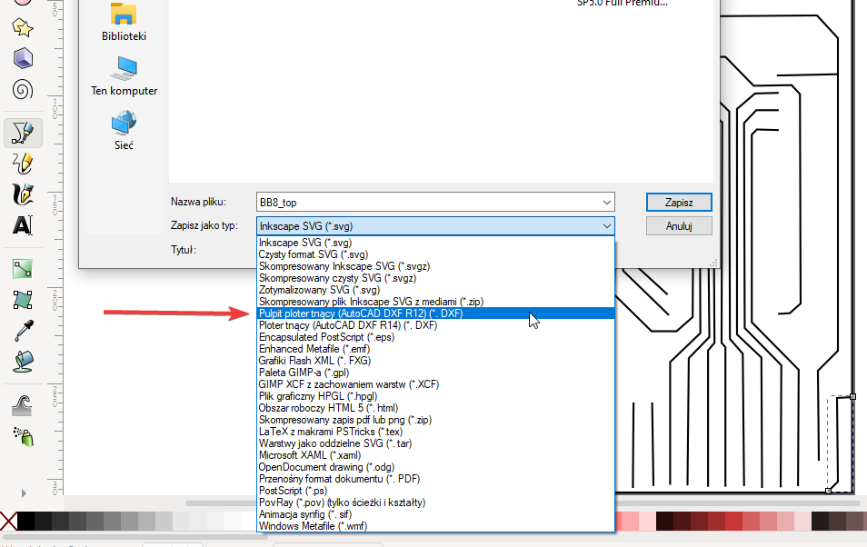

    Na koniec eksportujemy do formatu .dxf:
    Grafikę w formacie .dxf możemy już łatwo zaimportować do dowolnego oprogramowania EDA (w tym również do KiCad-a):

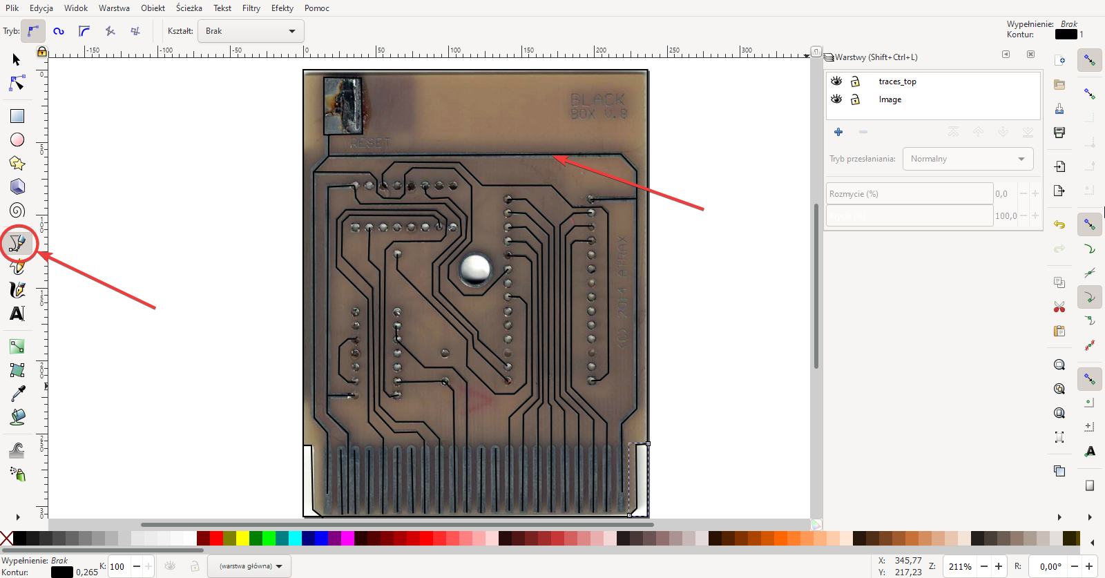

    MES Mariusz
    Poziom 36  
    Posty: 5452
    Pomógł: 8
    Ocena: 222

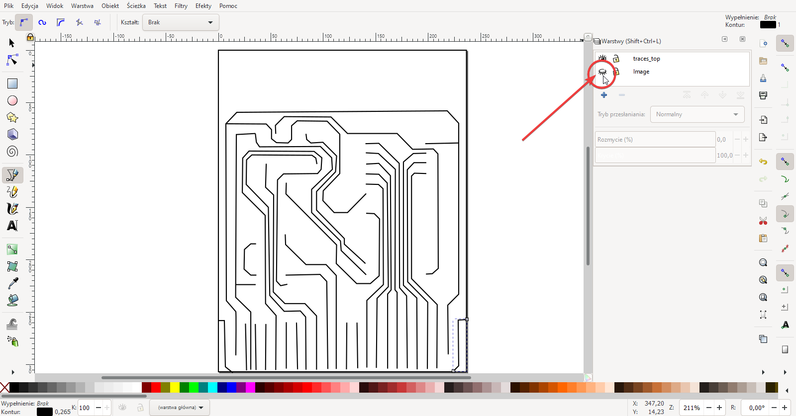

    Uwaga :-)
    Proponuję nowy, dużo lepszy sposób :-)

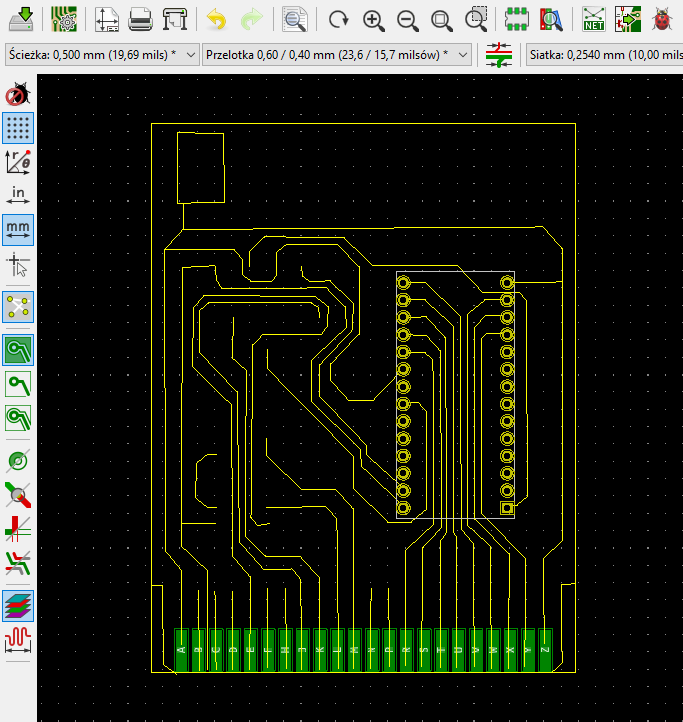

    Z pomocą przychodzi Inkscape, ale tym razem inaczej:
    1. Importujemy skan PCB do Inkscape
    2. Dodajemy nową warstwę
    3. Na nowej warstwie narzędziem do rysowania prostych (od)rysujemy wszystkie ścieżki
    4. Wyłączamy warstwę zawierającą zeskanowaną płytkę, zostają odrysowane ścieżki.
    5. Eksportujemy do formatu .dxf

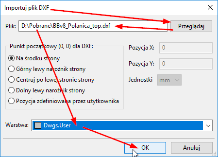

    6. Importujemy .dxf do pcbnew, metodą prób i błędów ustawiając skalę odpowiadającą rzeczywistości:
    7. Teraz już tylko pozostaje uzupełnienie schematu, eksport netlisty i minuta na rozmieszczenie komponentów i odrysowanie ścieżek.
    Wuala :-D
