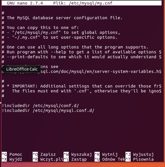

    Mam problem z zdalnym połączeniem do serwera MySQL.
    Może zacznę od tego.
    Na komputerze gdzie mam zainstalowany serwer MySQL zainstalowałem również MySQL wrokbench. I gdy w nim wpisuje localhost to połączenie do bazy działa, natomiast gdy wpiszę adres tego komputera to nie da się połączyć.
    Co trzeba ustawić żeby dało się po adresie IP połączyć ?
    Wszystko to zainstalowane jest na UBUNTU.

    @szwagros w pliku /etc/mysql/my.conf nie mam nic takiego:
    bind-address = 127.0.0.1

    Rzar22 napisał:
    w etc/mysql/my.cnf powinieneś dodać adres IP z którego chcesz się łączyc zdalnie z bazą.
    Daj spokój. Chodzi o IP na jakim ma słuchać mysqld, nie o IP klienta.
    A masz skip-networking?

    @szwagros Pierwszy raz zainstalowałem MySQL więc nie bardzo wiem o co chodzi.
    W pliku my.cnf jest tylko to:
    MySQL na Ubuntu - brak zdalnego połączenia przez IP, lokalnie działa

    Więc sprawdź co masz w tych includedirach.

    Już jest ok.
    bind-address = 127.0.0.1 , znjaduje się w pliku mysql.conf.d
