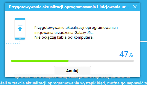

    Teraz wyskakuje error, nie da się wejść w tryb recovery ani włączyć telefonu:
    An Error has occured while updating the device software. use the emergency recovery function in the smart switch PC software.
    Spróbuję Smart Switchem : problem z Samsungiem: - Galaxy j5 nie włącza się

    Na szczęście obyło się bez serwisu: ) za pomocą Smart Switch'a pobrałem i wgrałem androida 6.0 :)
    Dzięki wszystkim za poświęcony czas ! :)
