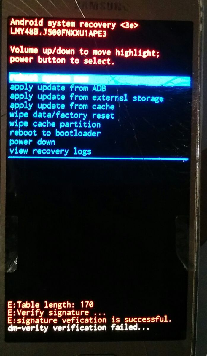

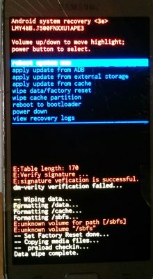

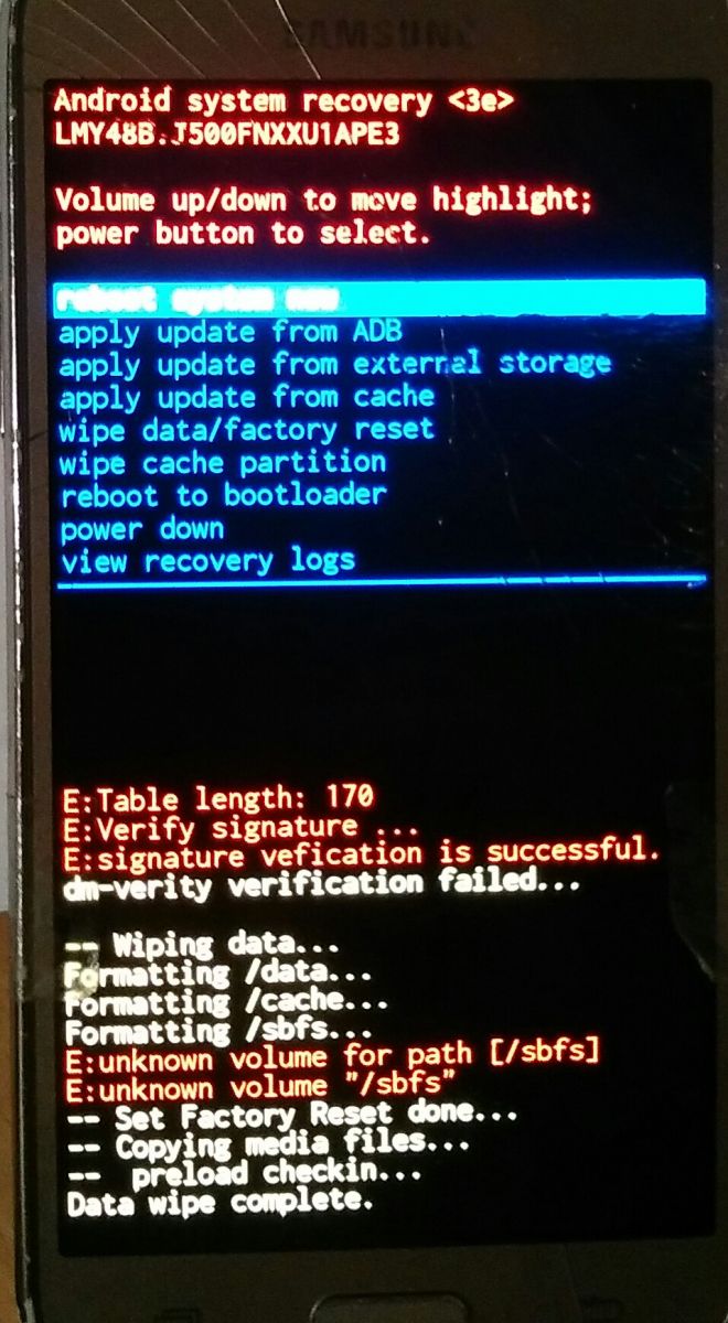

    Witam. Mam problem. Chciałem zresetować telefon SAMSUNG Galaxy J5 do ustawień fabrycznych. Znalazłem 4 tutoriale na YT, wszystkie pokazywały tę samą procedurę.
    Zrobiłem wszystko dokładnie jak na filmach i próbowałem uruchomić telefon normalnie.
    I tu zonk - pojawia się startowy obrazek, napis SAMSUNG, dookoła latają gwiazdki czy iskierki. I tak przez kilka godzin, aż do rozładowania baterii. Wróciłem do menu i wyświetliły mi się dwa komunikaty. Podaję zdjęcia. Martwią mnie dwie linie na foto 2 wyświetlone na czerwono. Proszę o pomoc, bo się trochę zżyłem z tym fonem, ma świetny aparat.
    Ekran trybu odzyskiwania systemu Android na telefonie Samsung Galaxy J5.
    Zdjęcie ekranu trybu recovery telefonu Samsung Galaxy J5 z widocznymi komunikatami błędów.
    AI: Czy możesz podać dokładną treść komunikatów wyświetlonych na czerwono na zdjęciu 1?
    E: unknown volume for path [/sbfs]
    E: unknown volume "/sbfs"
    AI: Czy próbowałeś już jakichś innych kroków, aby rozwiązać problem, poza resetem do ustawień fabrycznych?
    Próbowałem powtórzyć całą procedurę jeszcze raz, bez skutku.

    Masz problem z dm-verity. O ile dane np na partycji efs nie ulegly uszkodzeniu, to mozesz sprobowac wgrac na nowo caly soft i tel moze ruszyc. Znajac jednak te modele, i ich wiek, jest spora szansa, ze padnie calkiem przy probie wgrania softu i utknie w trybie EDL. Pamiec eMMC nie jest wieczna.
