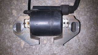

    Mam problem z agregatem Honda EM30 na silniku GX200 polegające na braku iskry. Zabezpieczenie odłączone, na fajce pojawia się jakieś napięcie, metodą organoleptyczną kopie, ale mam wrażenie że za słabo.
    Honda EM30 GX200 - brak iskry, czy cewka iskrownik ma wbudowaną elektronikę?
    Cena nowej cewki koszmar, nowe chińskie mają inny rozstaw śrub i o wiele cieńszy rdzeń.
    Pytanie: taka cewka iskrownik ma wbudowaną elektronikę?
    Czy można ją naprawiać?
    Jak się psuje to stopniowo czy pada całkowicie?

    Przezwoić cewkę, to raczej będzie większy problem. Z uwagi na cenę nowej, oryginalnej cewki sugeruję zaadaptować cewkę z chińskiej podróbki (dorobić stosowne mocowania). Zamocować ją trzeba w odpowiednim miejscu, aby nie przestawić zapłonu.
    Jeśli w Twoim m. zamieszkania są organizowane giełdy samochodowe lub handel "rupieciami", to może uda Ci się kupić taką cewkę używkę, albo uszkodzony taki silnik na części.

    Czy zachowałeś właściwą odległość cewki od koła magnesowego, najlepiej np. około 0,3 mm (nie może ocierać). Ma to wpływ na "moc" iskry.

    Tak, przerwa idealna kilaka razy sprawdzana według instrukcji.
    Różnica między cewką oryginalną a chińską
    Honda EM30 GX200 - brak iskry, czy cewka iskrownik ma wbudowaną elektronikę?Honda EM30 GX200 - brak iskry, czy cewka iskrownik ma wbudowaną elektronikę?
    Ta większa jest cewką oryginalną.
    A tak wygląda koło zamachowe.
    W środku są magnesy do prądnicy a w miejscu wyzwalania impulsu jest przerwa na jeden magnes.
