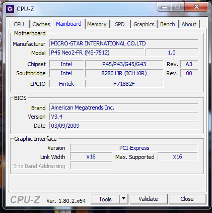

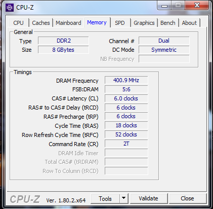

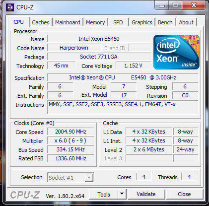

    Zamieść screeny z programu CPU-Z -> zakładka CPU, Mainboard i Memory.
  • #14 16709941
    Michalxd1232
    Posty: 755
    Pomógł: 6
    Ocena: 12
    Oto screeny:
    Komputer MSI P45-Neo2-FR nie uruchamia się po resecie BIOSu i wymianie CPUKomputer MSI P45-Neo2-FR nie uruchamia się po resecie BIOSu i wymianie CPUKomputer MSI P45-Neo2-FR nie uruchamia się po resecie BIOSu i wymianie CPU
