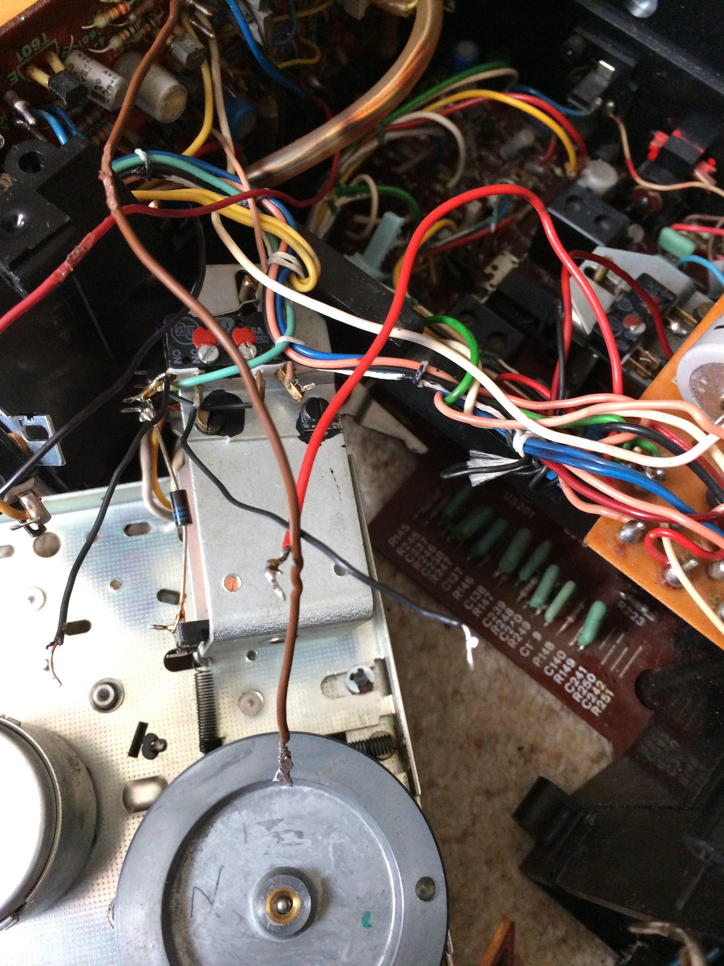

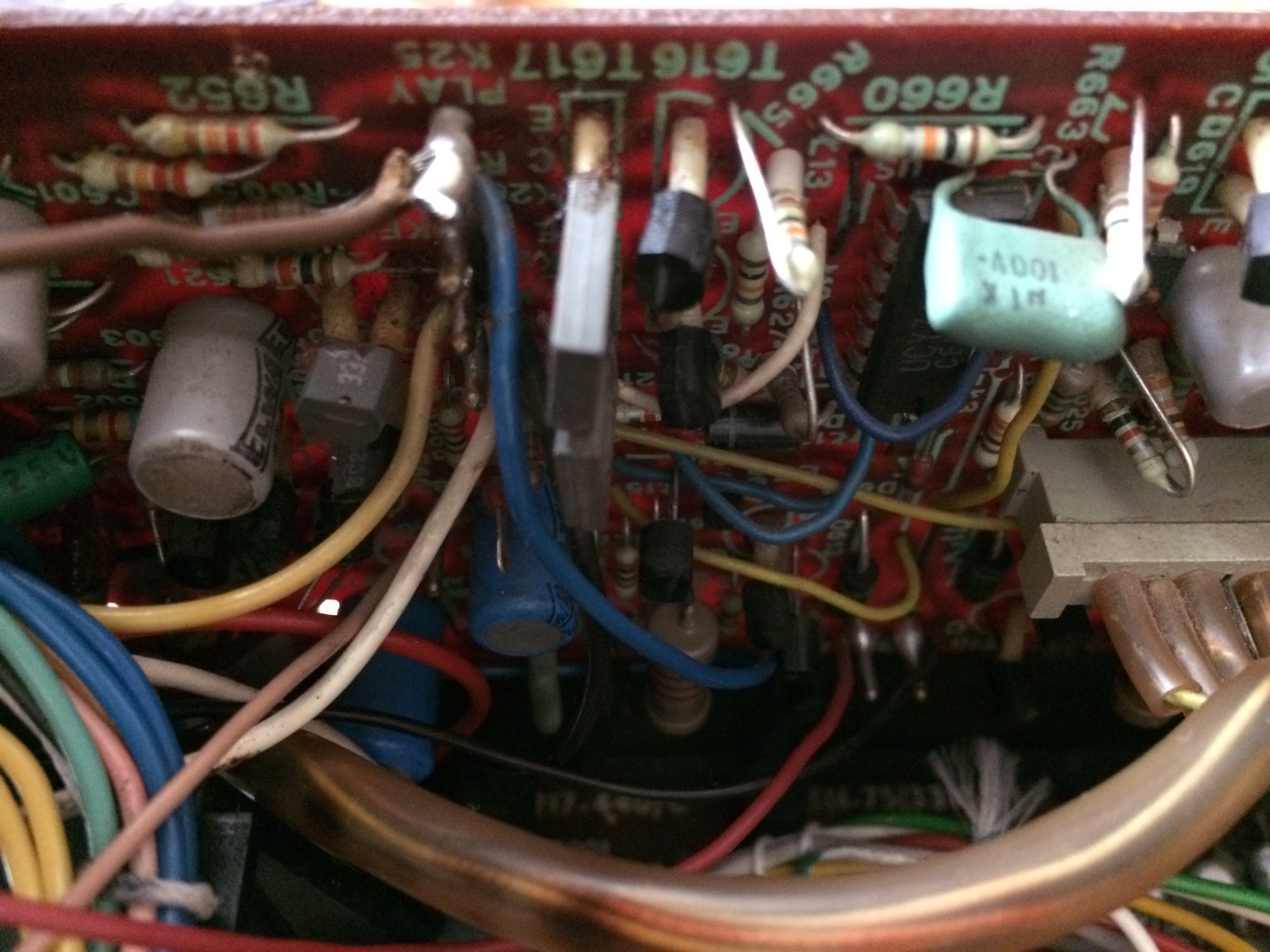

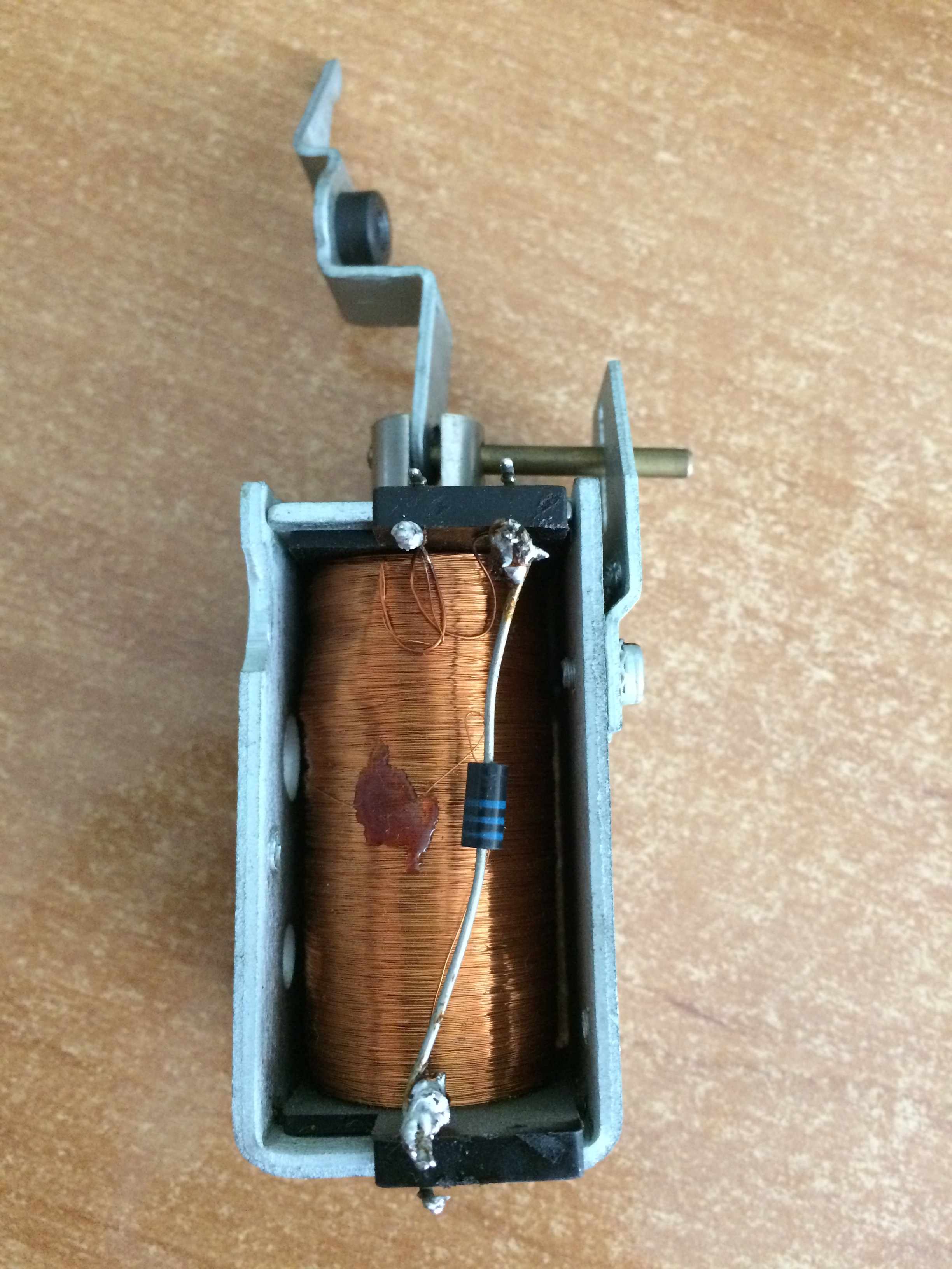

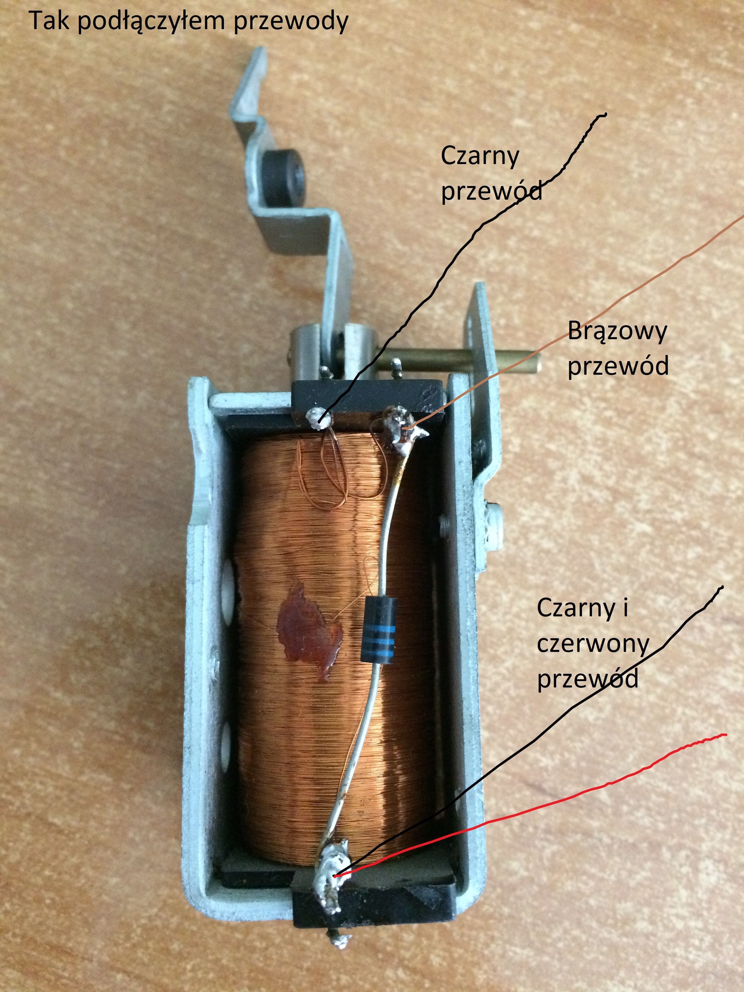

    Zmieniałem mechanizm w magnetofonie mds 415, odlutowałem wszystkie przewody jak pisane w instrukcji serwisowej, przewody pozaznaczałem, jednak przy włączeniu magnetofonu nie działa elektromagnes play, na klawiaturze zapala się czerwona dioda, lecz mechanizm nie podnosi się ku górze. Przyjrzałem się cewce nie wygląda, abym uszkodził zwoje. Przewijanie działa poprawnie w obie strony Załączam zdjęcia i proszę o pomoc w poprawnym podłączeniu.
    Sprawdź miernikiem cewkę i diodę, czy sprawna.
    Połącz zgodnie ze schematem i jak wszystko sprawne to, zadziała.

    elektromagnes zadziałał, ale pali bezpiecznik b3 wta-t-630mA

    Spójrz dobrze na schemat tam B3 ma wartość 1A.
