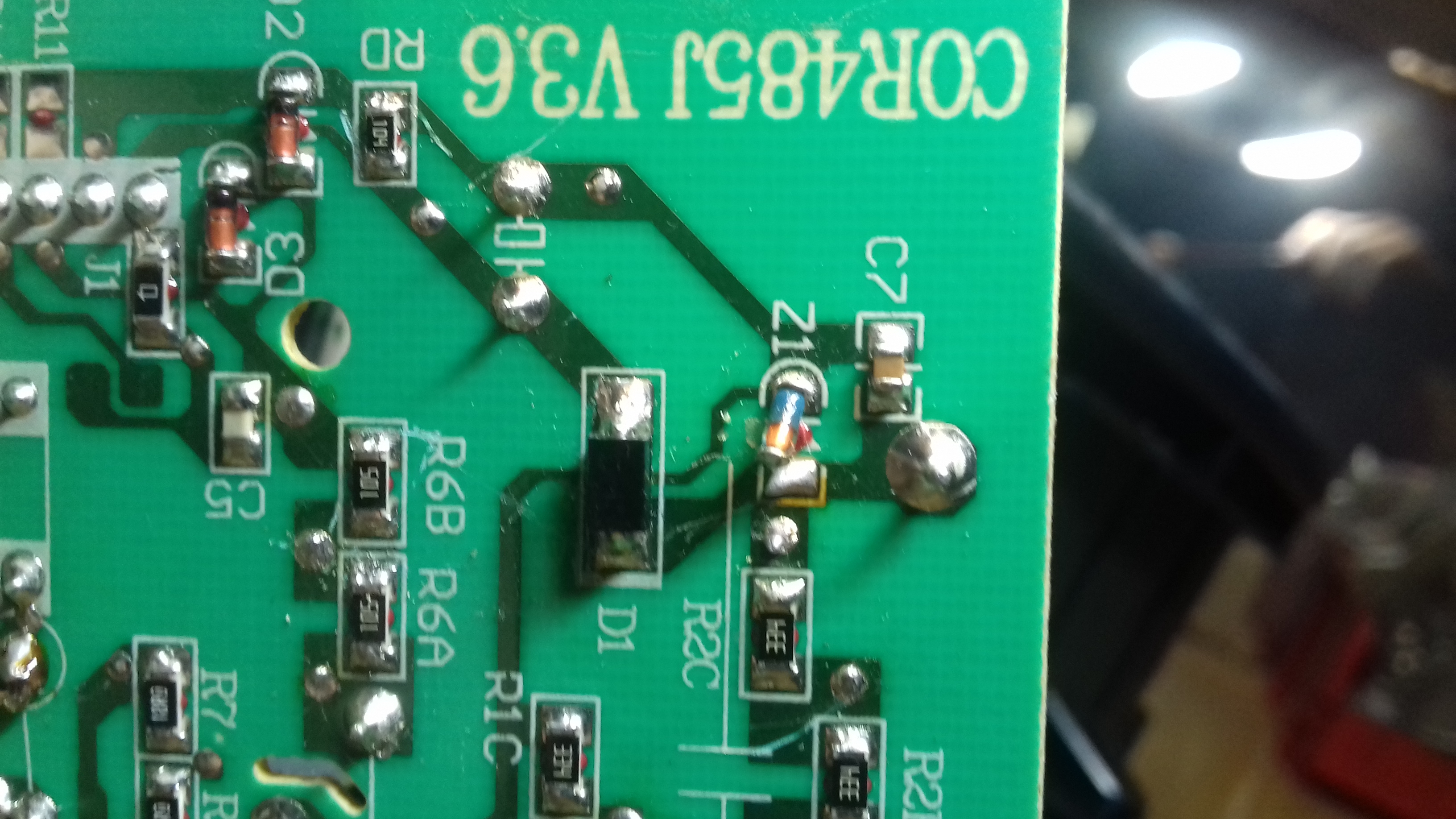

    Elektrolux model: Z8822
    Chassis (płyta lub główne podzespoły): COR 485J
    Na płycie zasilania COR 485J znalazłem uszkodzoną diodę Zenera oznaczoną jako Z1, a że jest to element SMD to nie wiem na jakie napięcie. Może komuś uszkodziła się w/w dioda i zna typ lub zamiennik, a może schemat. Będę wdzięczny za wszelkie podpowiedzi co by tam włożyć.

    Ponieważ nie doczekałem się wsparcia postanowiłem poeksperymentować i wstawiłem diodę zenera 3,3V (bo jak doczytałem procek sterowania prędkością silnika ma zasilanie od 3 do 5,5V) i odkurzacz ożył.Dziękuję moderatorowi ?za drobiazgowość w temacie.Dołączam zdjęcie.
