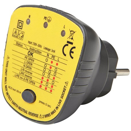

    Jeśli już chcesz sprawdzać instalację w odbieranym mieszkaniu to kup sobie taki tester gniazdek elektrycznych.

    Nie wiem w jakim celu wykonuje się takie testy, skoro nie wiadomo na jakiej zasadzie działa wyłącznik różnicowoprądowy- mam tu na uwadze oczywiście autora. Żeby sprawdzić stan ochrony przeciwporażeniowej, należy wykonać pomiary, wraz z czasem zadziałania RCD. Najprostszym testem dla laika, jest podłączenie oprawki z żarówką (15W) między L i PE. Wyłącznik różnicowoprądowy powinien wyłączyć.
