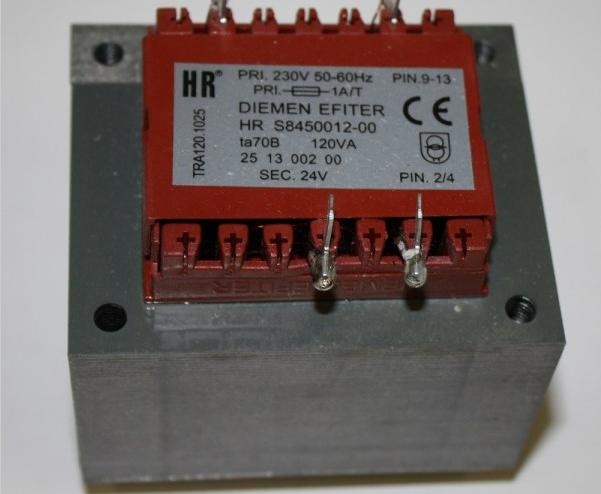

    Posiadam napęd NICE POP - zwarcie na uzwojeniu pierwotnym trafa zasilania do 4 ohm. O dziwo nie przepala bezpiecznika a wywala bezpiecznik w domu. Pytanie z Waszego doświadczenia czy zdarza się awaria samego trafka? Napęd padł w nocy podczas spoczynku - wiem to bo mam sygnalizację zaniku zasilania w doku i ok. 4 rano wywaliło mi bezpieczniki - poranna diagnoza zaprowadziła mnie do napędu i jego trafka.
    Drugie pytanie gdzie kupić taki trafek 22V - symbol TRA-M2.R01.

    Znasz jego parametry napięcie i prąd?

    Jeśli taki jak na zdjęciu to adres poniżej, lub proponuję zewnętrzny zasilacz 24V/5A
    mają : Nice Transformator do centrali MC424 (TRA-M2R01.1025) " pulscom.pl "

    Wygląda identycznie przy czym mój jest na 22 V 125 VA. Wezmę ten 24 V - może będzie bardziej trwały.

    Po wymianie trafa na nowe oryginalne NICE napę działa poprawnie....
