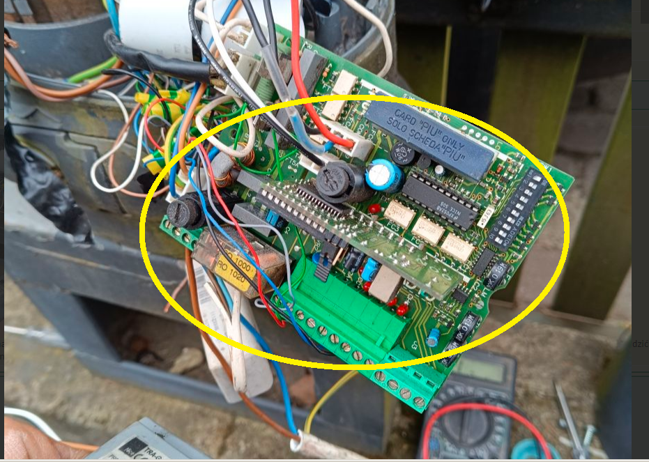

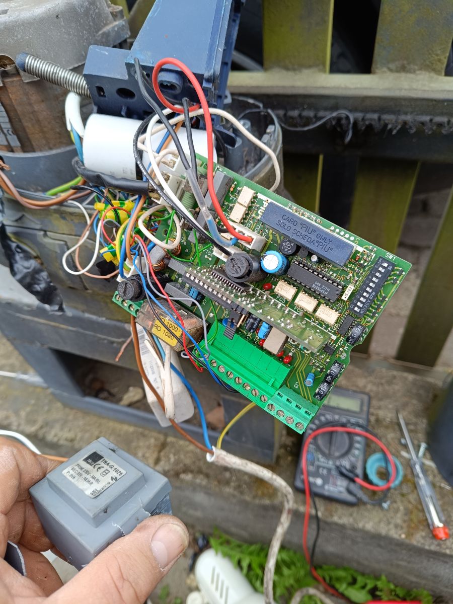

    Napęd Robo 1000, spalił się drugi raz transformator. Gdzie szukać przyczyny? Wykręcić płytkę sterującą i wysłać ją do Nice, czy może wina w silniku? Jak sprawdzić oporność silników - trochę słabsze niż nominalna.

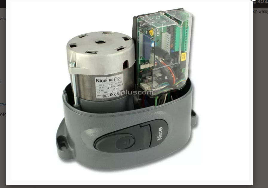

    Pokazany transformator nie służy do zasilania samego silnika.
    Służy prawdopodobnie do zasilania elektroniki, sterownika bramy.
    Jeśli się pali, uszkadza właśnie on, to prawdopodobnie uszkodzone jest samo wejście w sekcji zasilana sterownika.
    Sterownik zaś steruje pracą silnika na napięcie sieciowe 230V coeż pokazuje żółta strzałka.
    Układ elektroniczny i transformator w obudowie. Silnik Nice RO1000 z obudową i płytką sterującą.
    Czyli tak z wstępnej analizy wygląda na to że uszkodzeniu uległ sam sterownik.

    Kurde naprawialeml już ten sterownik wysyłałem go do nice do Pruszkowa zapłaciłem 500zl pochodził pół roku i spalił transformator teraz kupiłem transformator brama otworzyła się 5 razy i znowu się chyba spalił jak podaje prąd to raczej robi się gorący

    Prawdopodobnie masz zwarcie w centrali lub coś obciąża transformator(np fotokomórki ) lub na samej płytce coś jest nie tak . Transformator zasila płytkę i zewnętrzne elementy takie jak fotokomórki czy radioodbiornik. Tam szukaj przyczyny.
    Transformator możesz wstawić inny . Zamiennik o podobnych parametrach. Naprawiłem kilka takich central i bez problemu centrala działa na transformatorze 18V AC

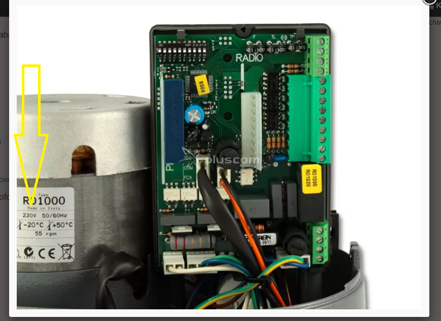

    nikusert napisał:
    Czy sprawdzałeś jakim napięciem zasilany jest napęd bramy?
    Ale po co?
    Silnik napędu bramy z widoczną płytą sterownika.
    Na pewno napęd, silnik bramy jest zasilany 230V
    A transformator to tylko zasilanie sterownika.
    A sterownik ten realizuje, prawdopodobnie przez przekaźnik włączaniem i wyłączaniem tegoż silnika.
