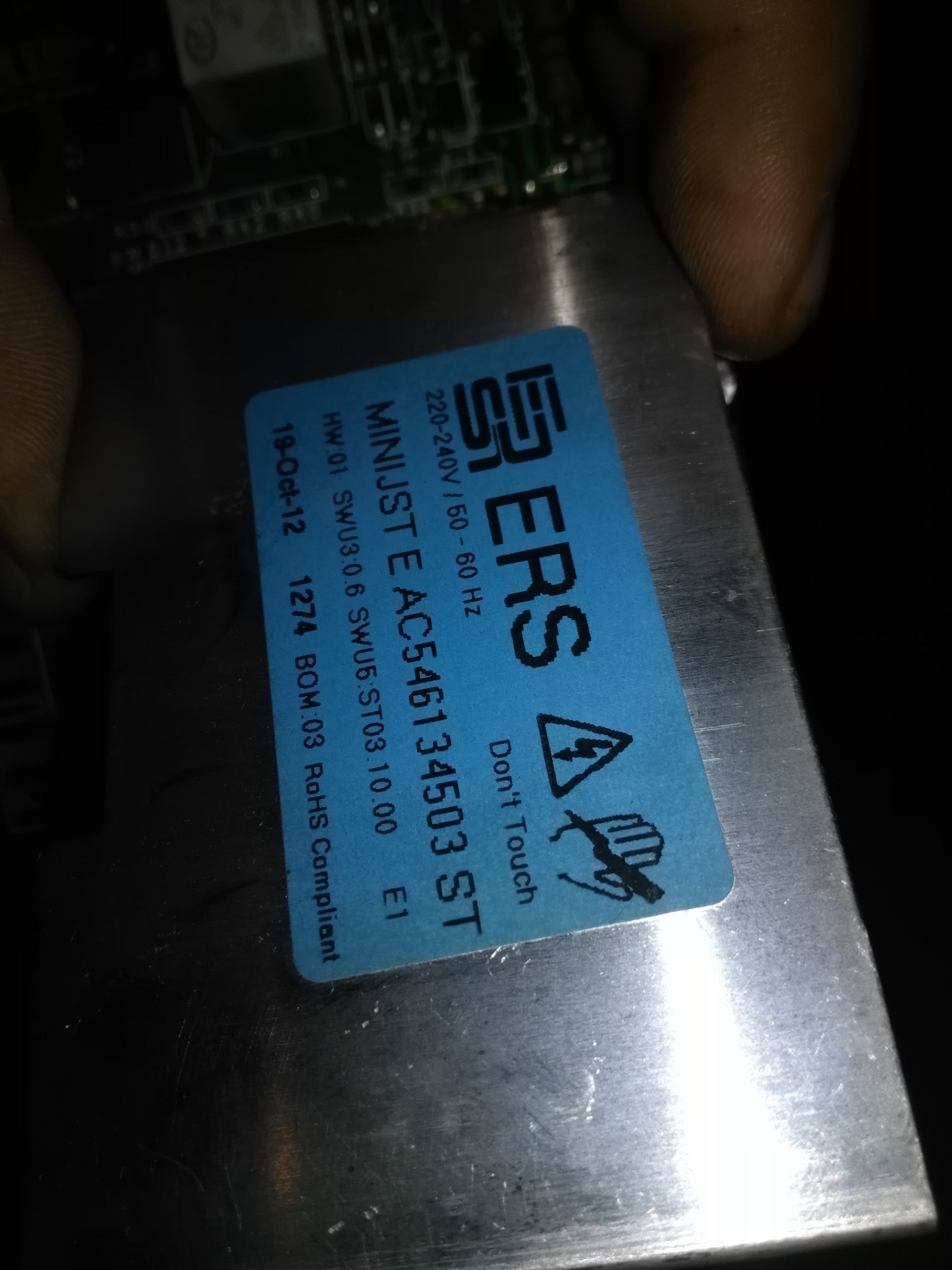

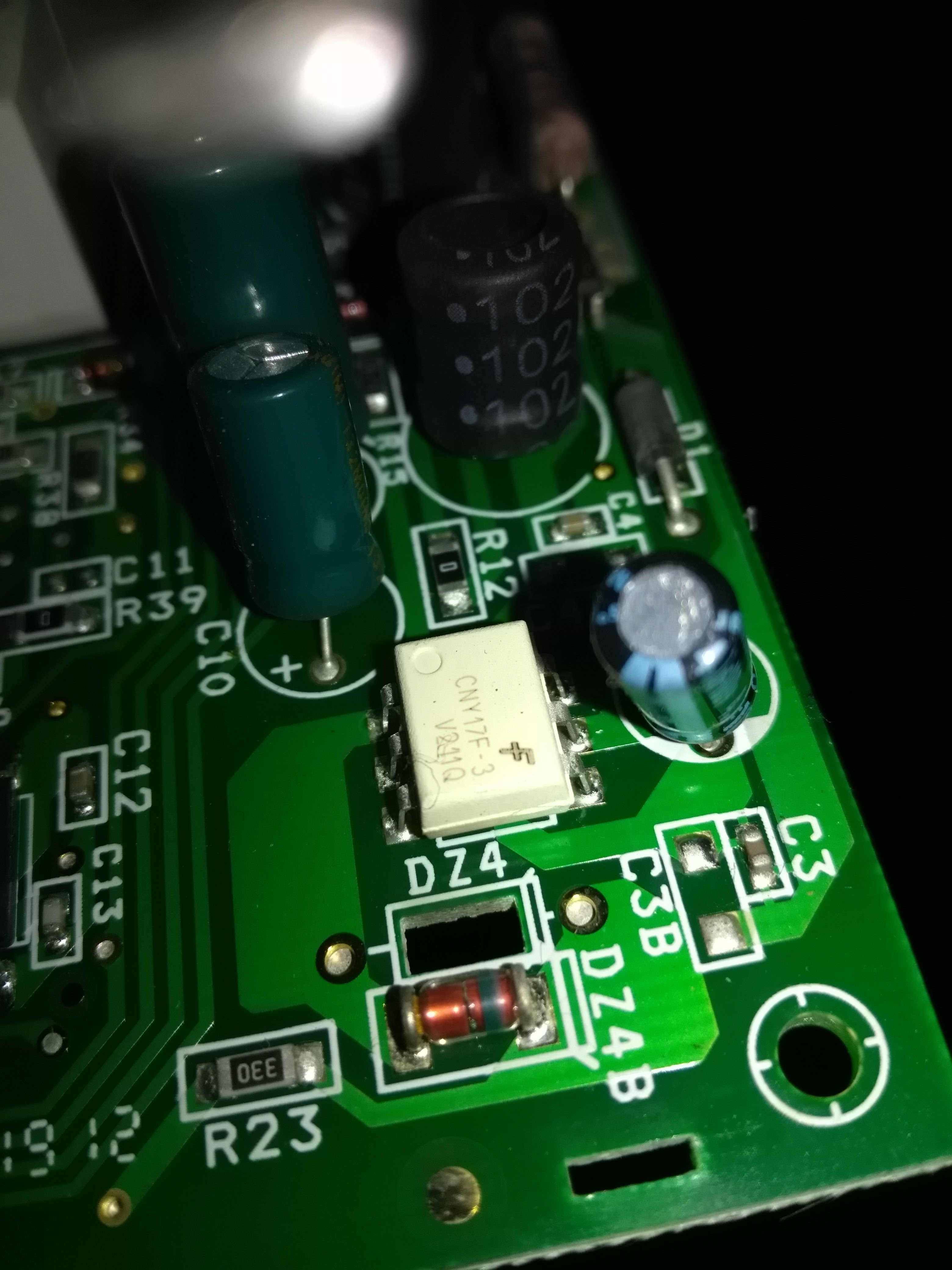

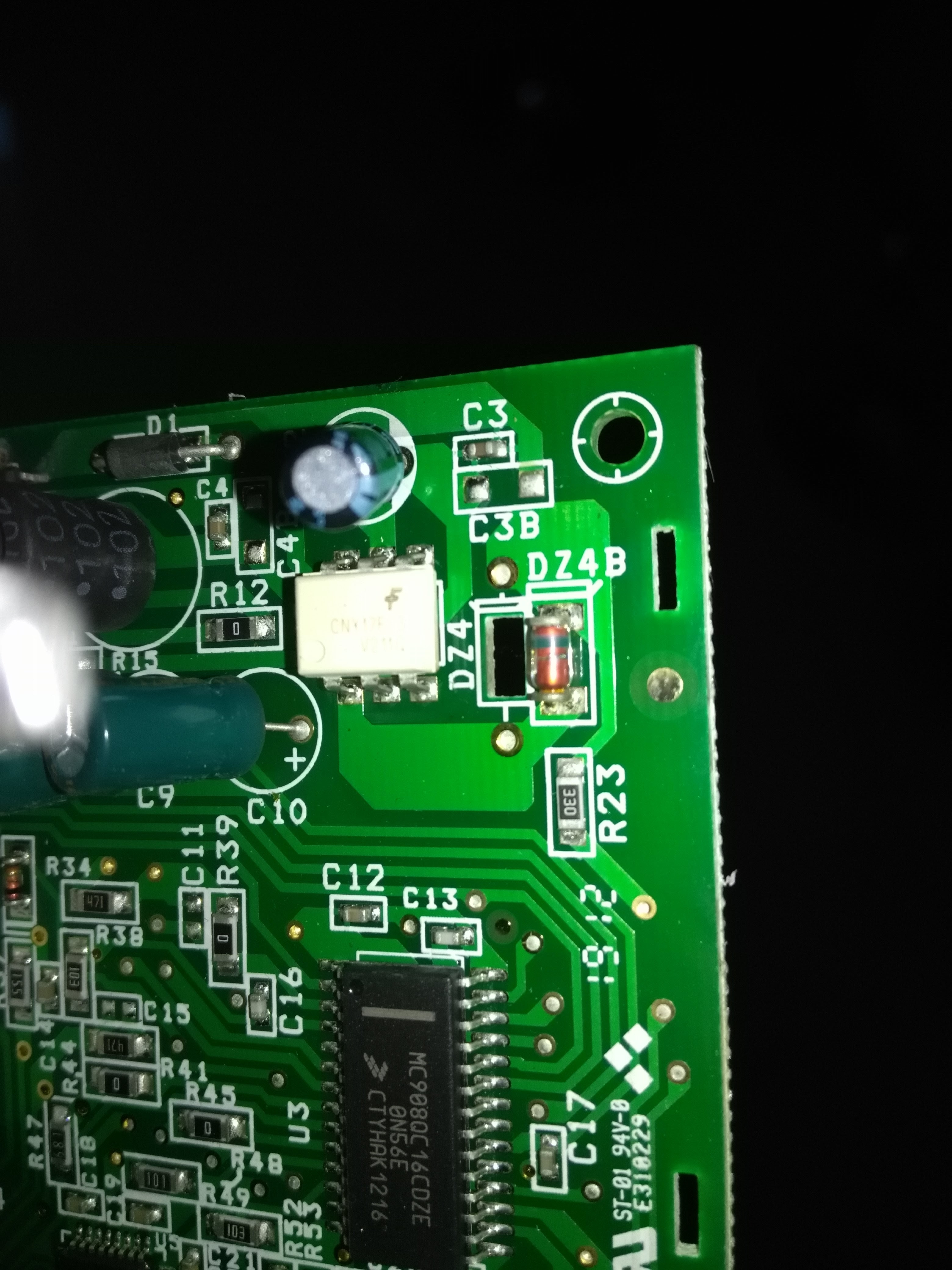

    Czy ktoś zna może wartość napięcia diody Zenera DZ4B ze zdjęcia?

    Diody Zenera DZ4A i B są na 12V. Wspomniano, że są one słabym ogniwem.

    Pralka pewnego dnia się nie włączyła. Spalony rezystor 68Ω i przy dalszym grzebaniu natknąłem się na zwarcie na tej diodzie, profilaktycznie wymienię CNY17F-3. Czy jeszcze na coś powinienem zwrócić uwagę?
