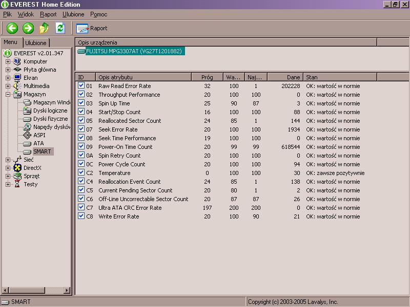

witam, jakies 10 dni temu pisalem na tym forum o problemach z dyskiem fujitsu 30GB, SMART sygnalizowal ze dysk jest na wykonczeniu (Current Pending Sector Count = 1 i ze w kazdej chwili moze ulec awarii) teraz natomiast Current Pending Sector Count = 80. Dysk dziala normalnie oprocz tego ze jego wykrycie podczas startu nadal trwa okolo minuty (rowniez gdy parametry dysku sa ustawione recznie). Czy to mozliwe zeby te parametry same sie poprawily, co jest grane? oraz czy da sie jakos poprawic to jego wykrywanie?
zalaczam zrzut z EVERESTa:
