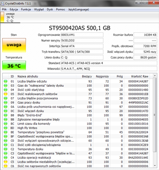

    Nie działa poprawnie dysk - tak myślę bo komputer przenośny uruchamia się 4 minuty a czasami nawet dłużej. Często przestaje poprawnie działać i pracuje bardzo wolno, bądź w ogóle nie pracuje (normalnie nazwał bym to, że komputer przenośny się "zawiesza" ale nie wiem czy określenie "zawiesić się" mieści się w regulaminowym słownictwie "Regulamin pkt. 3.1.13"). Czasem po takim zaprzestaniu poprawnego działania zaczyna ponownie poprawnie działać po jednej minucie, czasem po trzech minutach a czasem nigdy. Wtedy tylko wyłączenie z zasilania pomaga i konieczne jest ponowne uruchomienie komputera przenośnego. Mój komputer przenośny ma już parę lat ale jeszcze mi wystarczy więc pomyślałem o wymianie dysku na nowy.
    Wyciągnąłem stary dysk. Oryginalnie zainstalowany był następujący dysk: Seagate 500 GB SATA, 7200 rpm. Pierwsze pytanie jakie mam brzmi:
    Jaki mam kupić dysk?
    Znalazłem coś takiego za ok 200 pln: "WD 1TB 64MB DYSK SATA WD10EZRZ BLUE". Czy to jest dobry wybór dla mojego komputera przenośnego?

    Pozostaje sklonować dysk twardy w stosunku 1:1. Wyślij SMART dysku z programu HD TUNE. Zakładka Health.

    Ten program to już zabytek, wersja 2.55 pochodzi z 2008 roku. Uruchom program jako administrator, kliknij prawym przyciskiem myszy to czasami działa. Dużo nowszy i lepszy jest CDI (crystal disk info).
