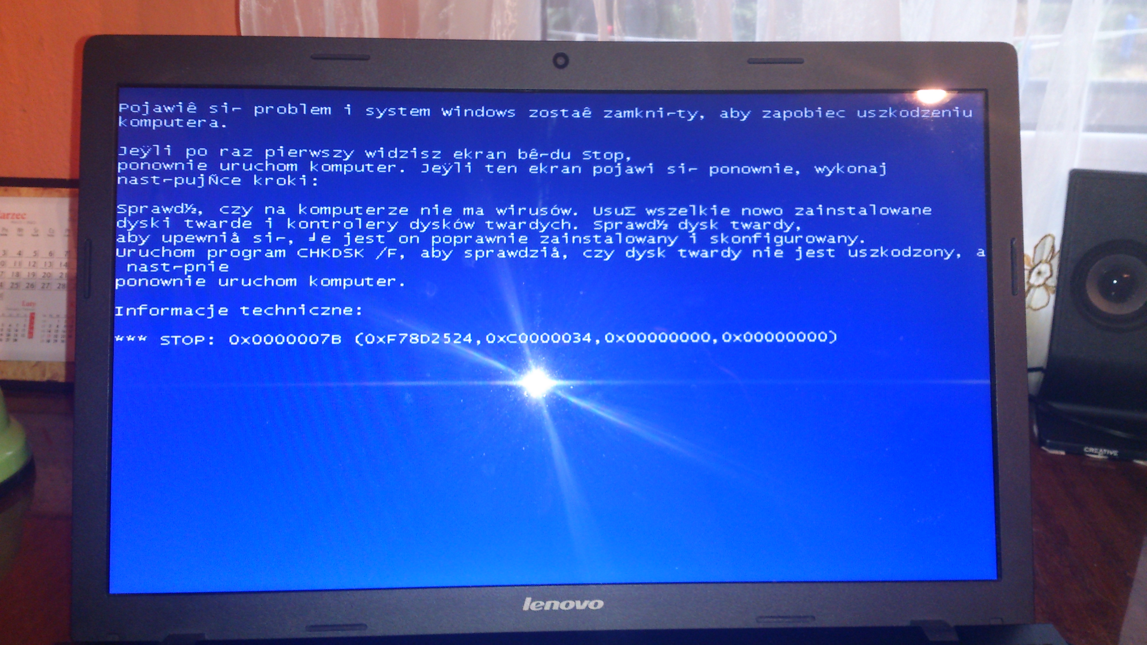

miałem identyczny problem jak kolega rektiv zainstalowałem ReadyDriver Plus i przy uruchomieniu komputera zawiesił się, uruchomiłem ponownie i wybrałem już opcję win7 komputer się uruchomił ale chciał zrobić chkdsk jednak przy ok 10% uruchamiał się ponownie, anulowałem sprawdzenie uruchamił się system.
Odinstalowałem program ReadyDriver jednak chkdsk włączał się za każdym razem i nie mogł dojść do końca.

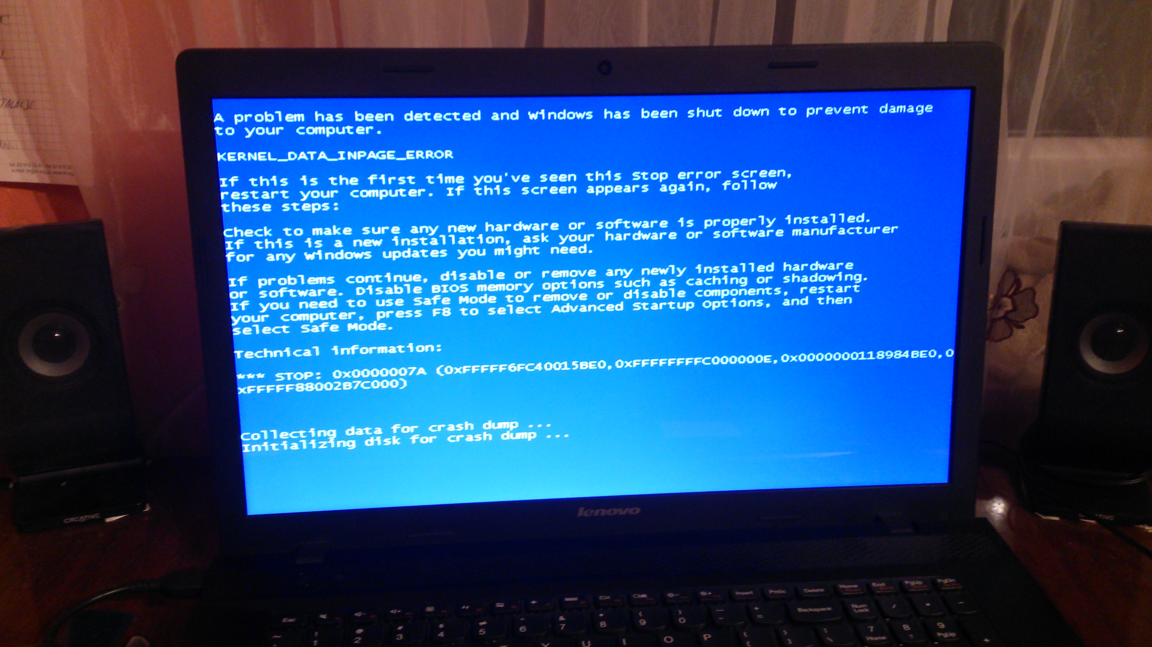

W pewnym momencie nieudolnych prób [aktualizcji systemu, combofix i inne rzeczy znalezione w internecie] komputer stawał po napisie LENOVO z migającym "_"
Po instalacji na nowo systemu Win 7 Pokazał pulpit wyłączył się i Uruchomił ponownie znów wyświetlając _

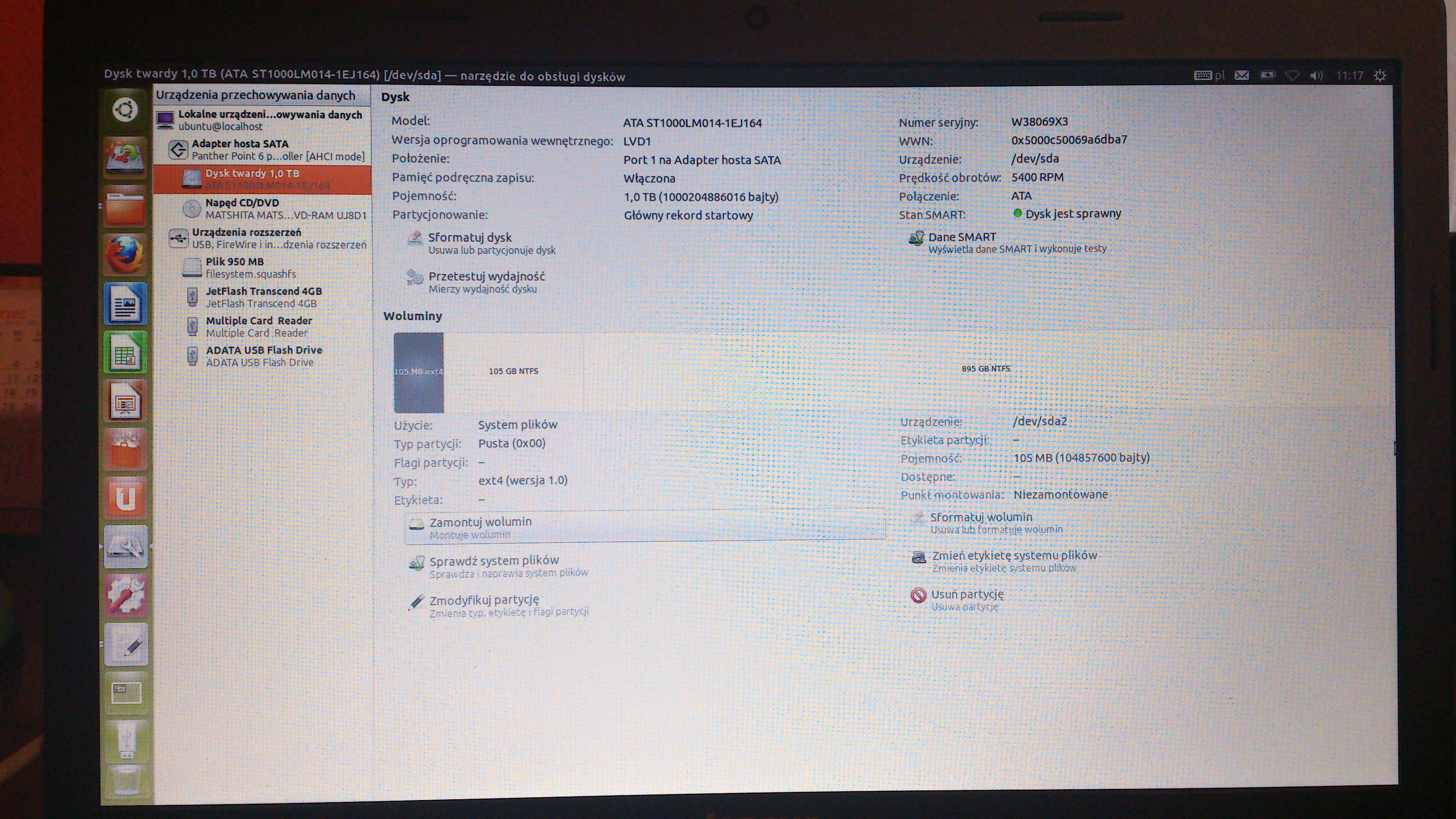

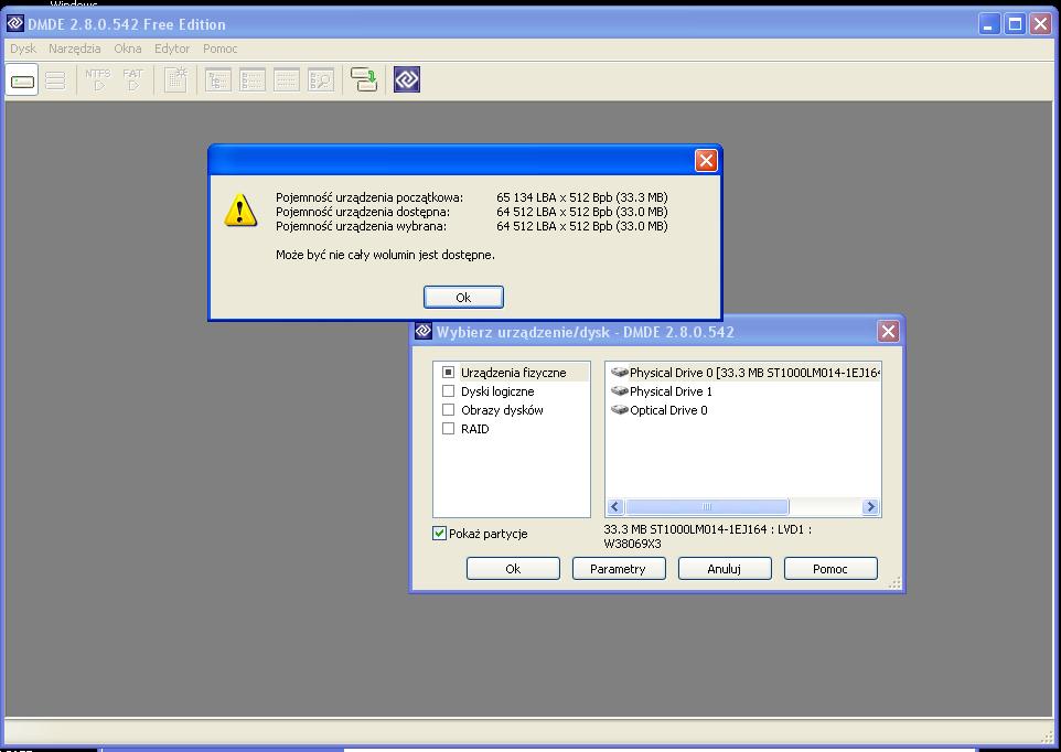

Ponowna instalacja systemu jednak zauważyłem problem że przy wyborze dysku nie dało się wybrać żadnego innego niż stary systemowy ponieważ dysk był "dynamiczny"?
Zdenerwowany oddałem komputer do serwisu i otrzymałem odpowiedź uszkodzonego dysku jednak nie bardzo chce mi się w to wierzyć ponieważ:

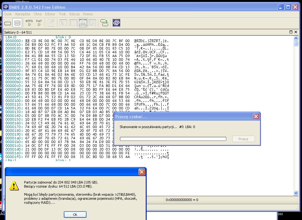

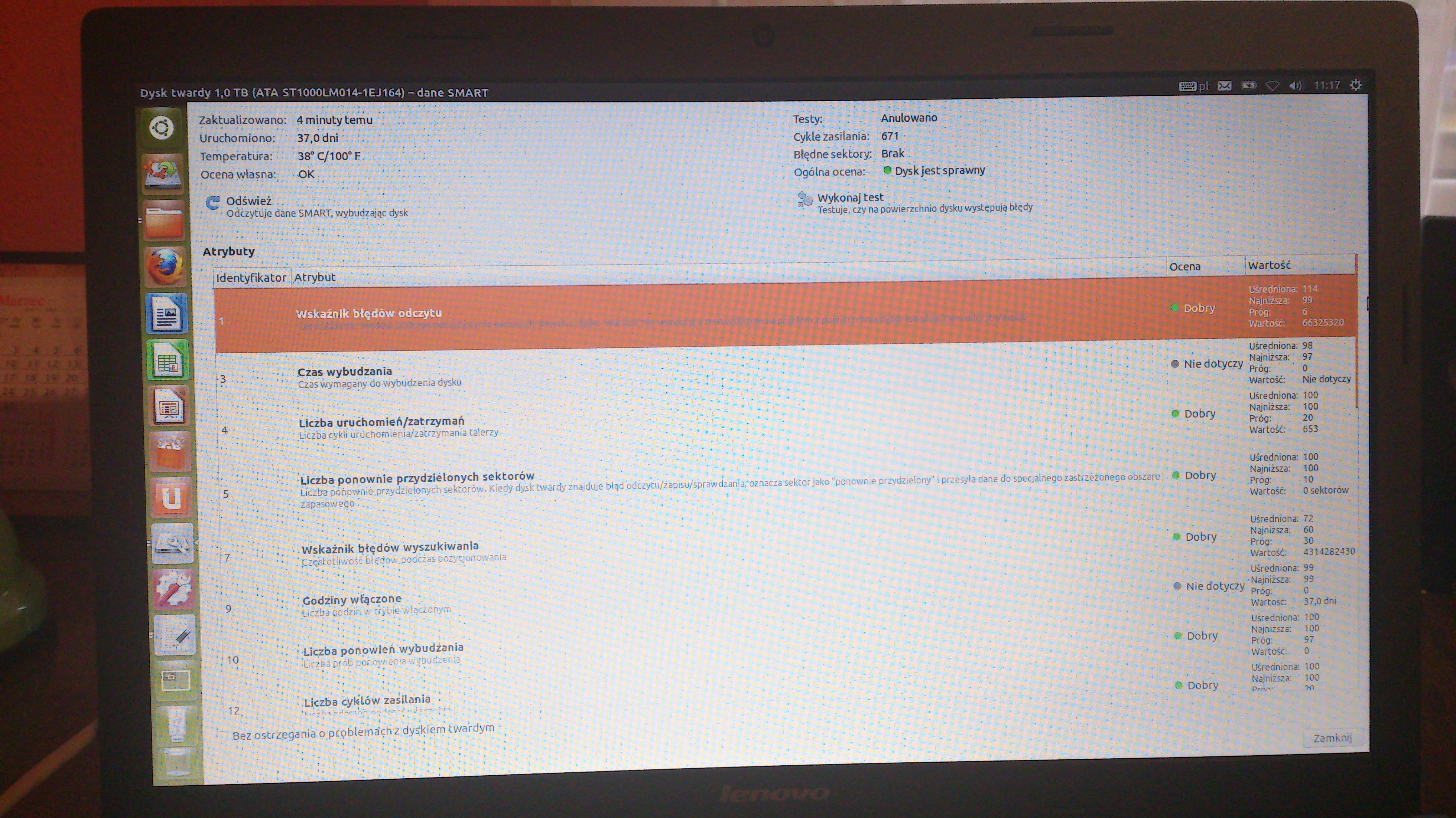

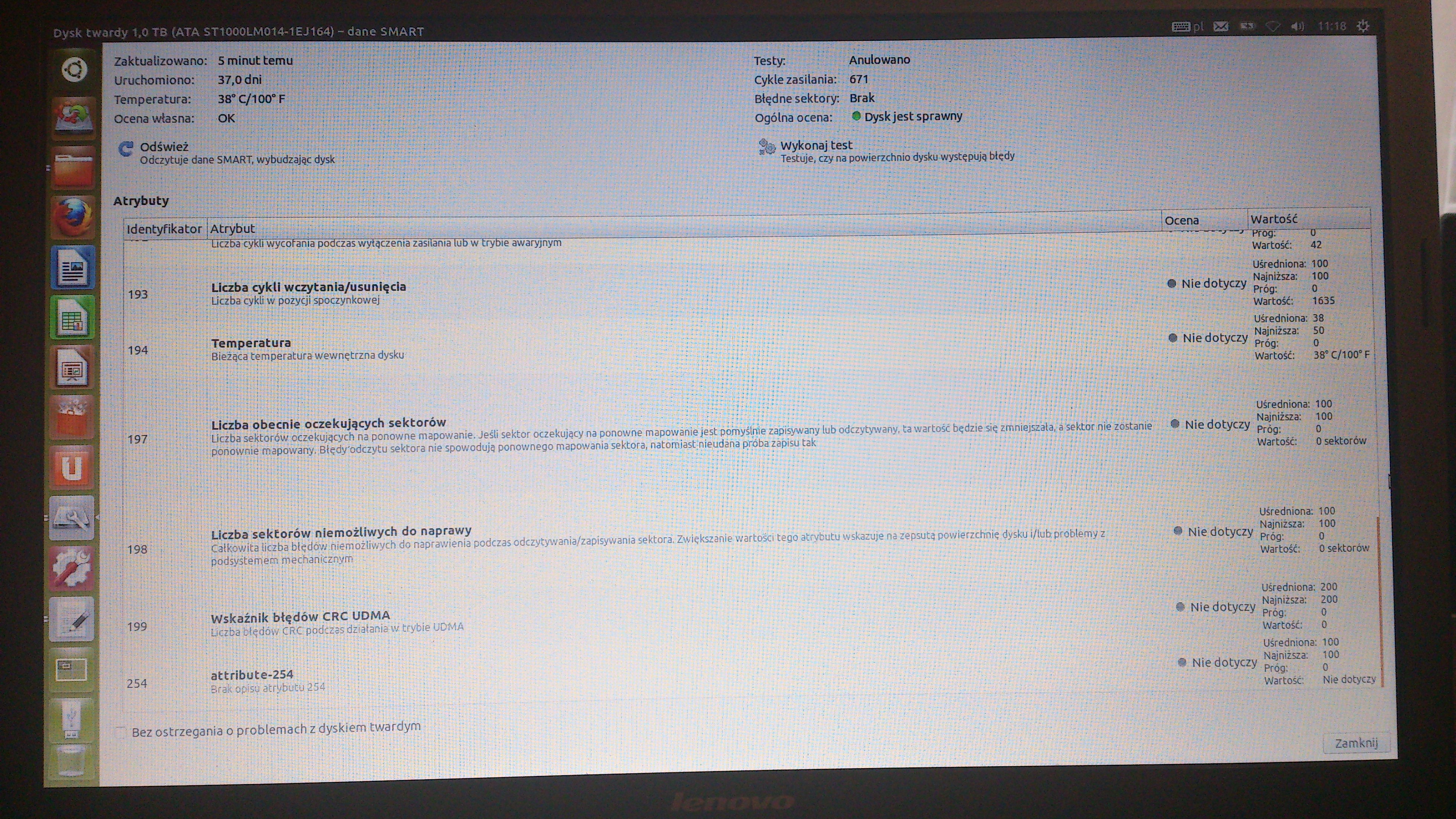

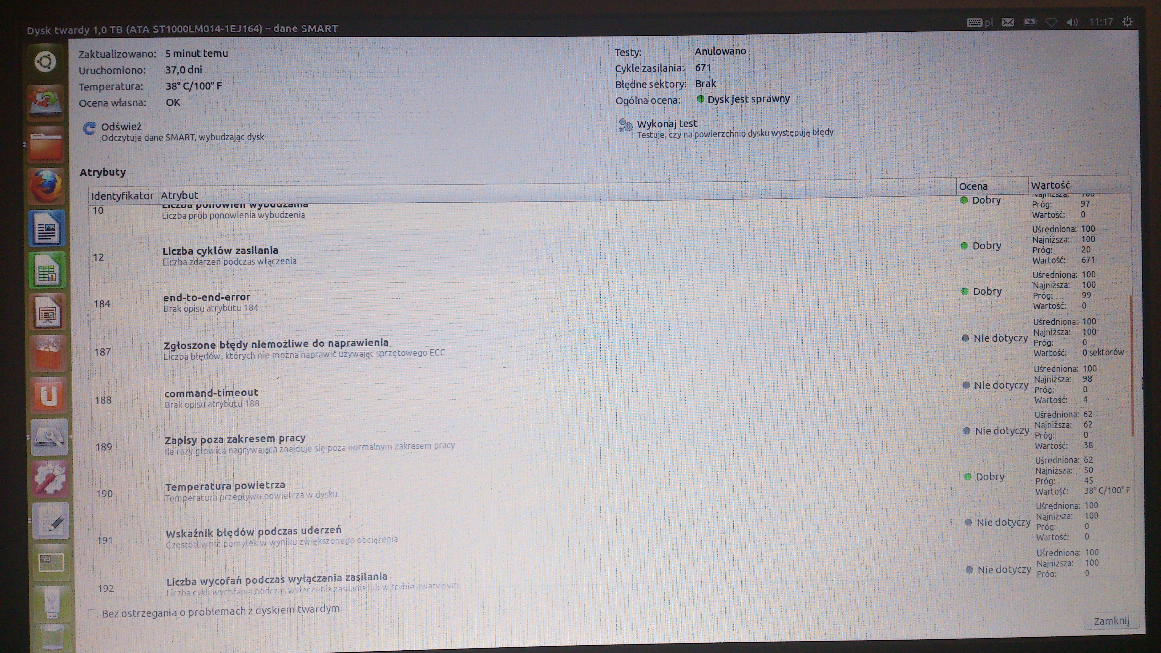

W linuksie go widać, HD tune na innym kompie tez go widzi i nie ma badów, Instalator windowsa pokazuje 3 Partycje ale nie da się nigdzie zainstalować systemu.
Dodaję jeszcze screen z dmde:
