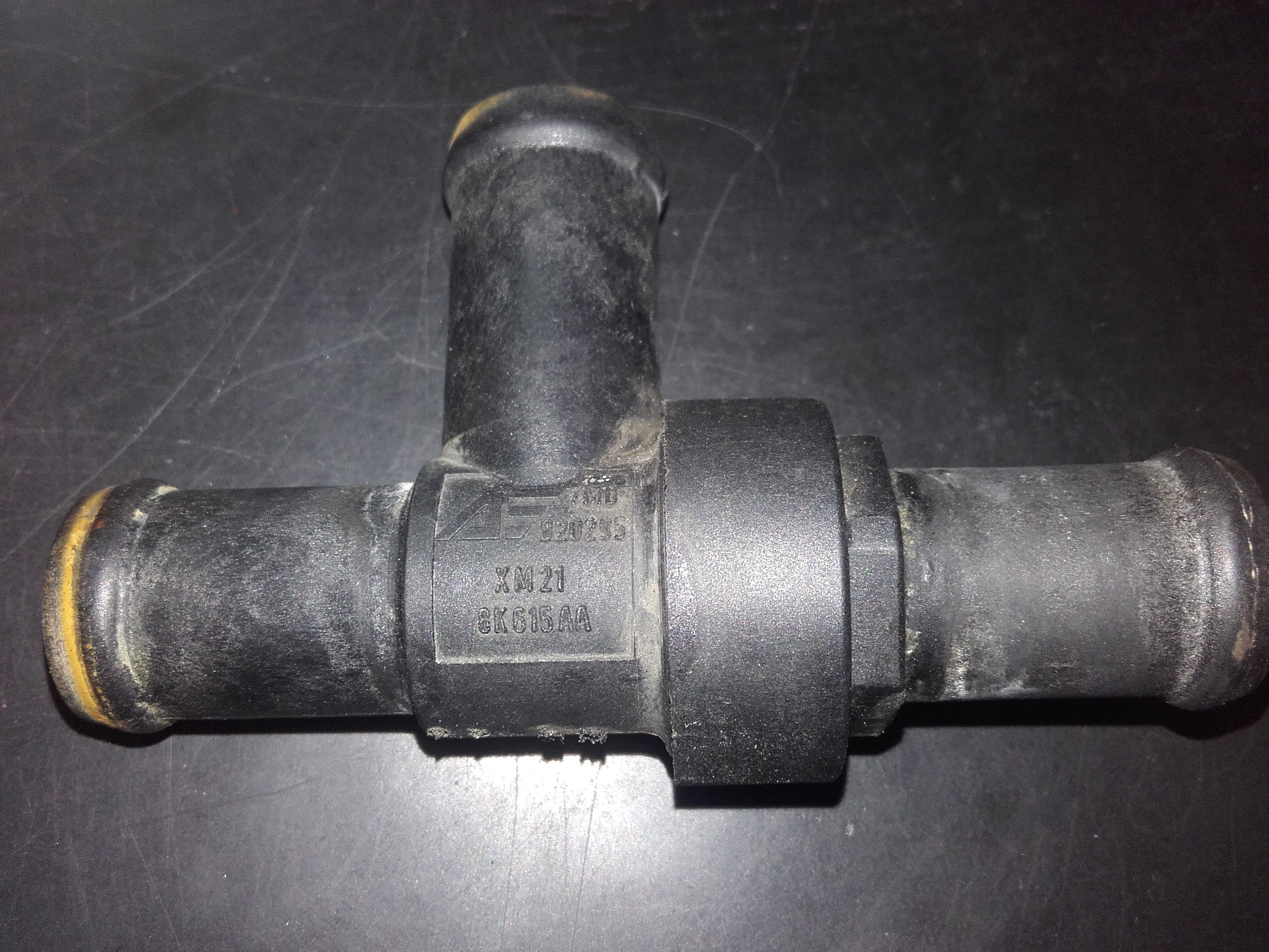

    Pod samochodem w okolicy pieca (lewa strona) jest trójnik z termostatem często ulega uszkodzeniu i odcina dopływ do tylnej nagrzewnicy. Sprawdź czy działa.
    • Brak napięcia na pompie obiegowej Webasto w VW T5 - co sprawdzić? 20171020_114822.jpg (2.28 MB) Musisz być zalogowany, aby pobrać ten załącznik.

    Dzieki kolego za zainteresowanie :) sprawdzę ten element.
    Wiesz może co wywołuje napięcie sterujące tym przekaźnikiem od pompki?
