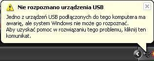

    Jestem aktualnie na etapie wgrywania programu do mikrokontrolera, ale wystąpił niespodziewany problem z którym trochę się już borykam.
    Mam programator, które jest stricte przeznaczone pod ATtiny.
    Link: https://abc-rc.pl/programator-usb-mikrokontrolerow-attiny
    Gdy podłączyłem programator, wyświetliła się informacja, że urządzenie ma awarię.
    Czego użyć do emisji podczerwieni w taki sposób jak w różnych pilotach TV?
    Na drugim takim samym programatorze dzieje się dokładnie to samo.
    Próbowałem zrobić coś z tym zgodnie z instrukcją:
    http://diy-elektronika.pl/682-instalacja-sterownikow-programatora-usbasp-w-windows-7-x64x86
    Niestety u mnie wygląda to tak:
    1) Windows widzi programator jako ,,Unknown device", nawet nie podpisuje go USBasp jak w instrukcji powyżej
    2)Gdy wybieram zainstalowanie sterowników zgodnie z instrukcją nic się nie dzieje poza tym, że wyskakuje komunikat:
    ,,Dla urządzenia jest już zainstalowane najlepsze oprogramowanie sterownika. System Windows ustalił, że oprogramowanie sterownika dla tego urządzenia jest aktualne"
    No i to zawsze kończy moje nadzieje i próby. Spróbowałem też z zewnętrznym programem który jakoś kreuje sterowniki ale też otrzymałem info, że sterowniki są aktualne i wgrane.
    HELP pliss :)

    Pobierz sobie program ZADIG : Link
    Po uruchomieniu kliknij Options i List all devices. USBAsp powinno pojawić się w dropdown menu.
    Przy "Driver", w prawym okienku wybierz " libusb-win32 " i kliknij Install Driver.
    Oczywiście programator powinien być podłączony. Jeśli wszystko pójdzie dobrze, programator jest gotowy do użycia.

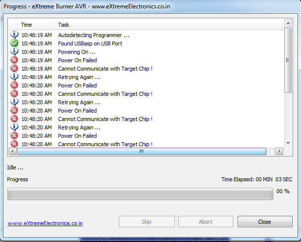

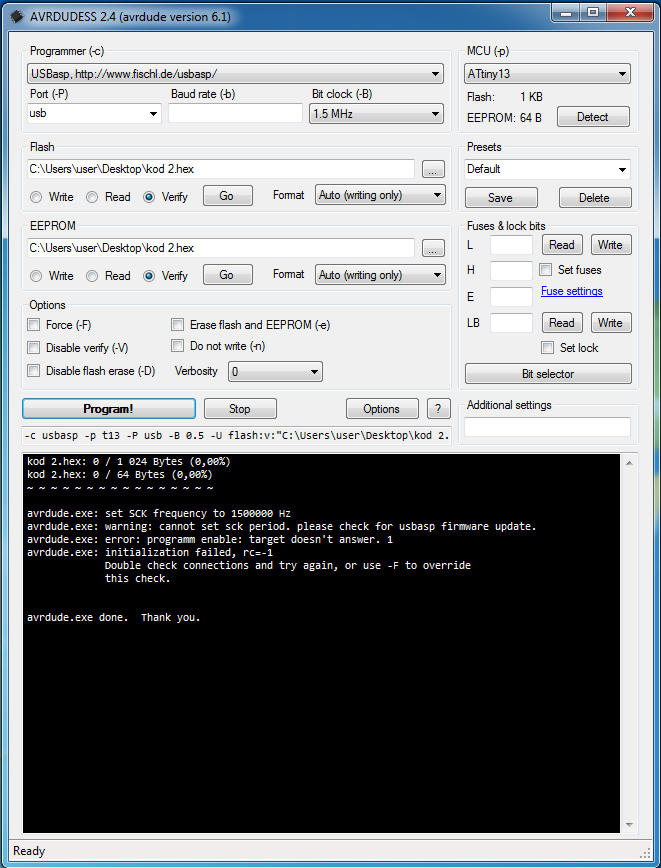

    Podłączyłem do programatora ATtiny13 poprzez płytkę stykową, znalazłem sobie jakiś testowy plik HEX i próbowałem go wgrać.
    Próbowałem wgrać HEX za pomocą różnych programów:
    1) SinaProg efekt ,,Programming failed"
    2) eXtreme Burner efekt:
    3) AVRDUDESS efekt:

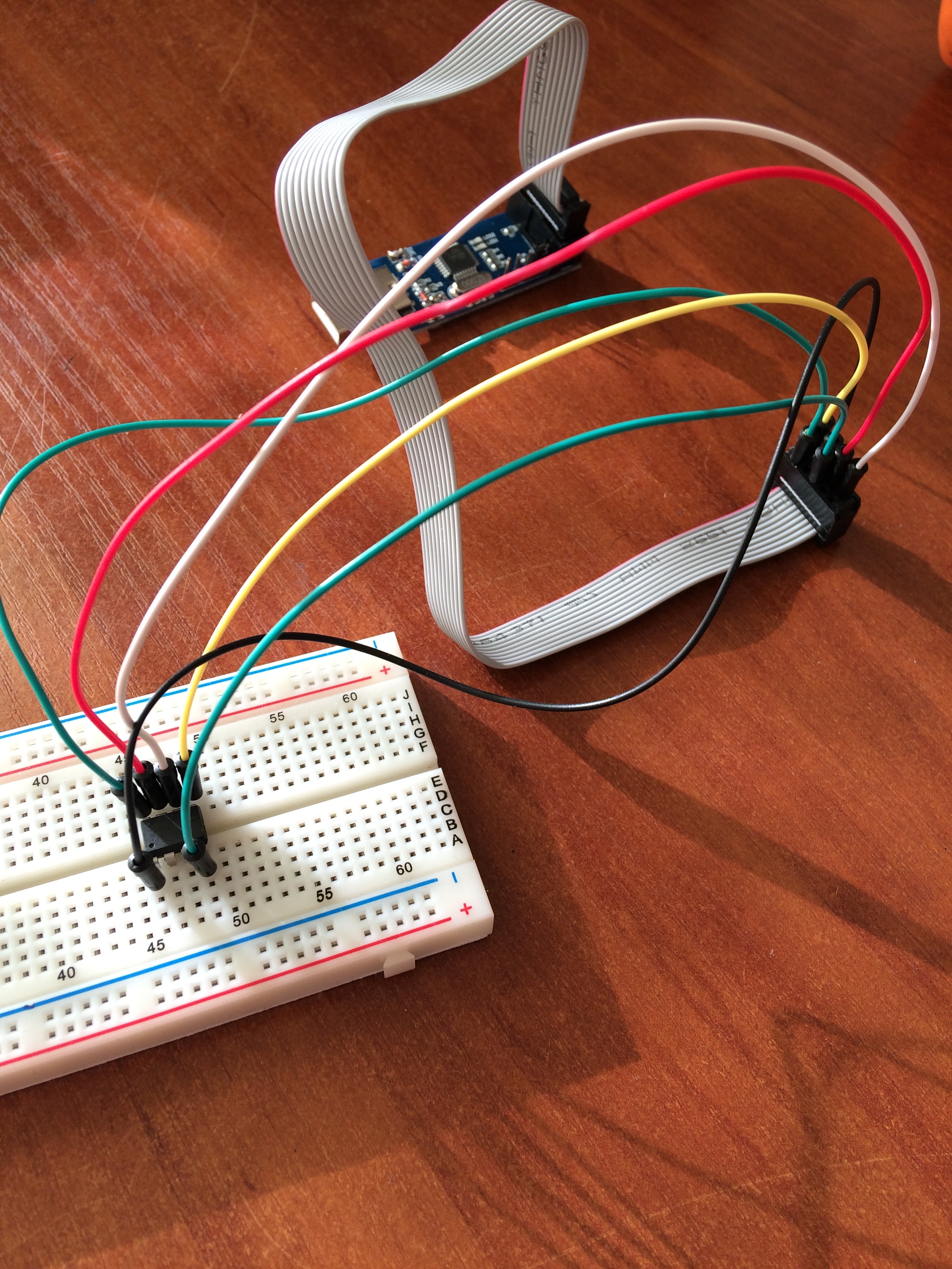

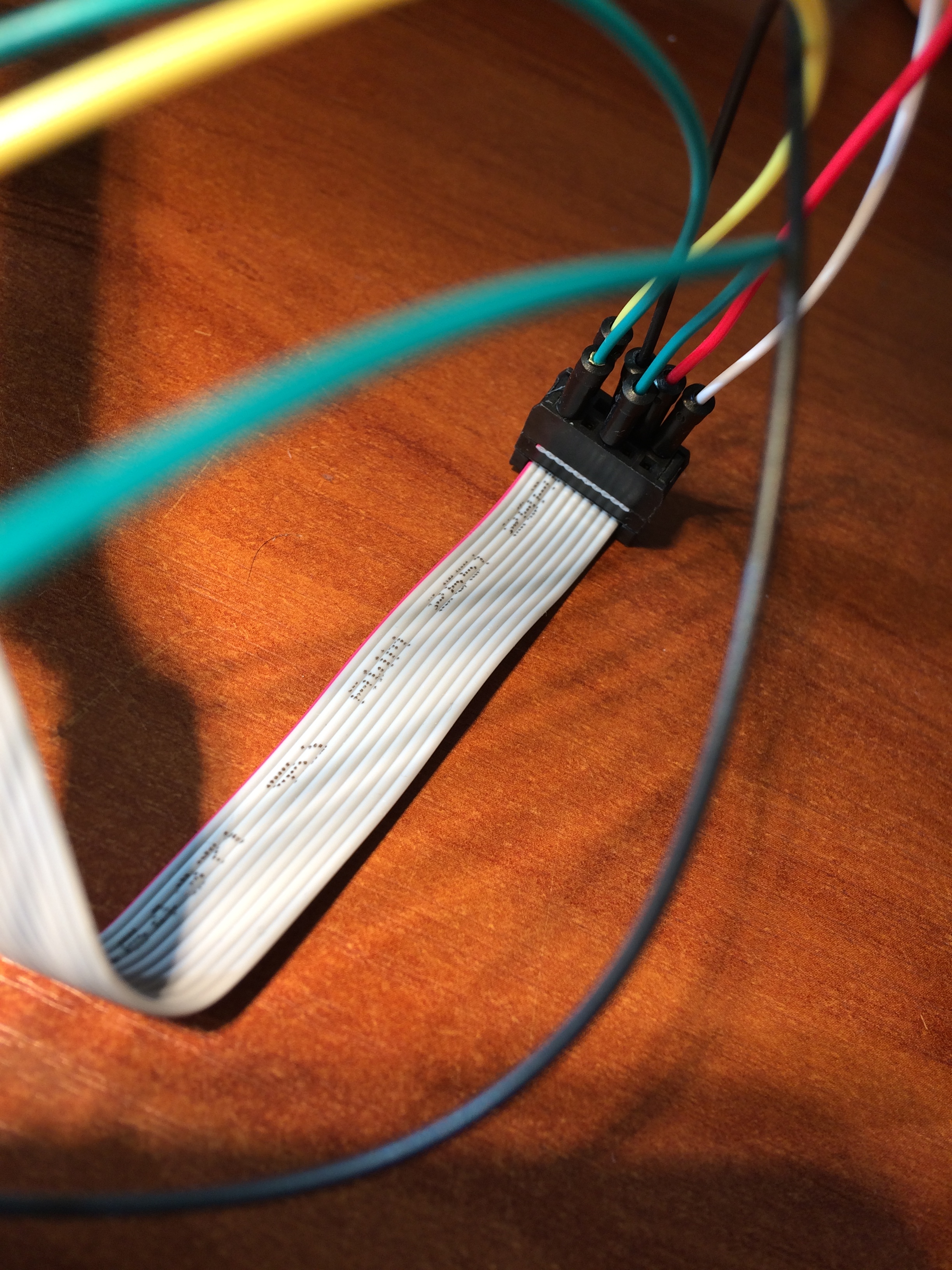

    Znalazłem gdzieś w sieci poradę aby zlutować zworkę JP3 ale nic to nie zmieniło
    Może źle podłączyłem?
