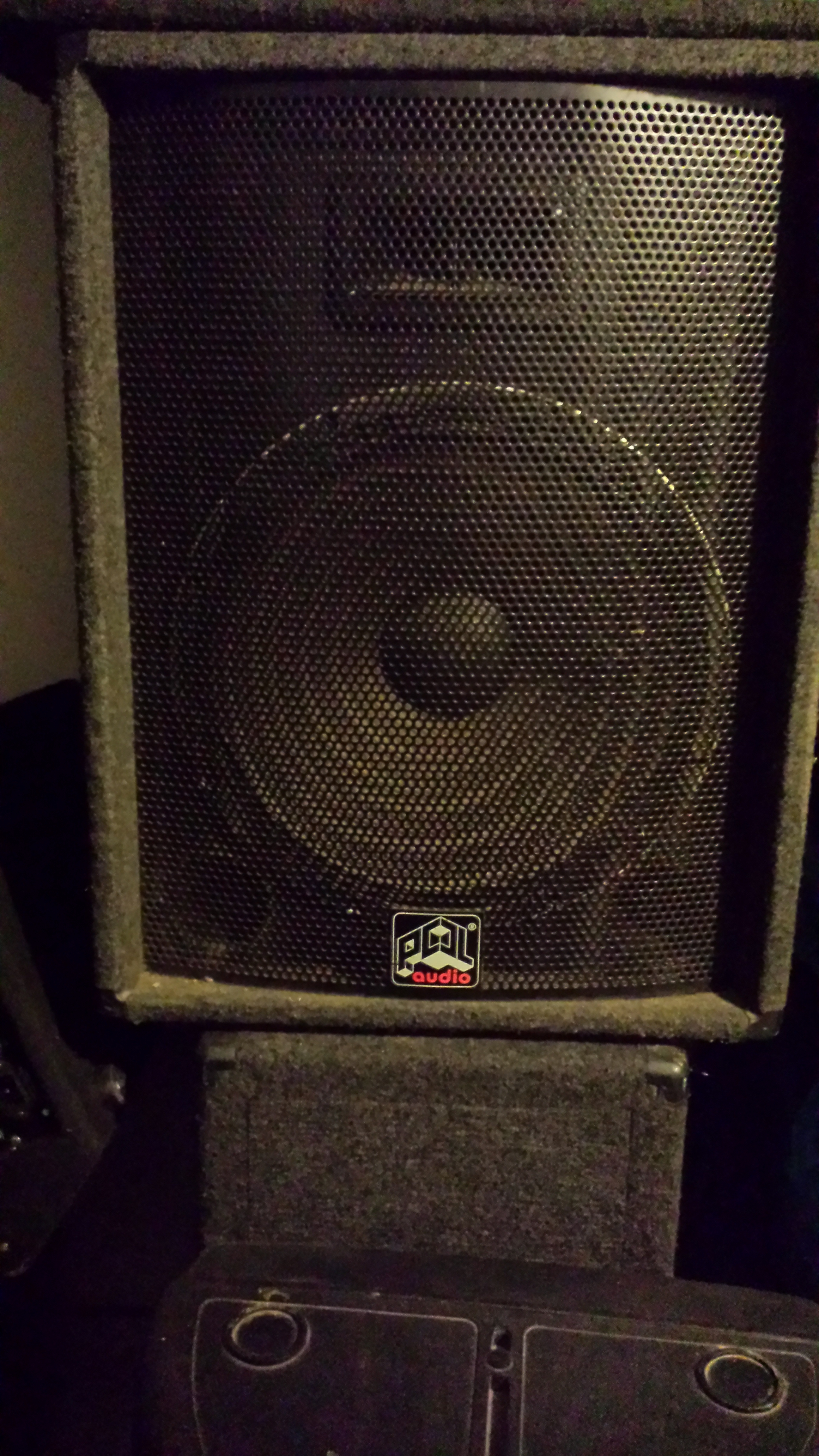

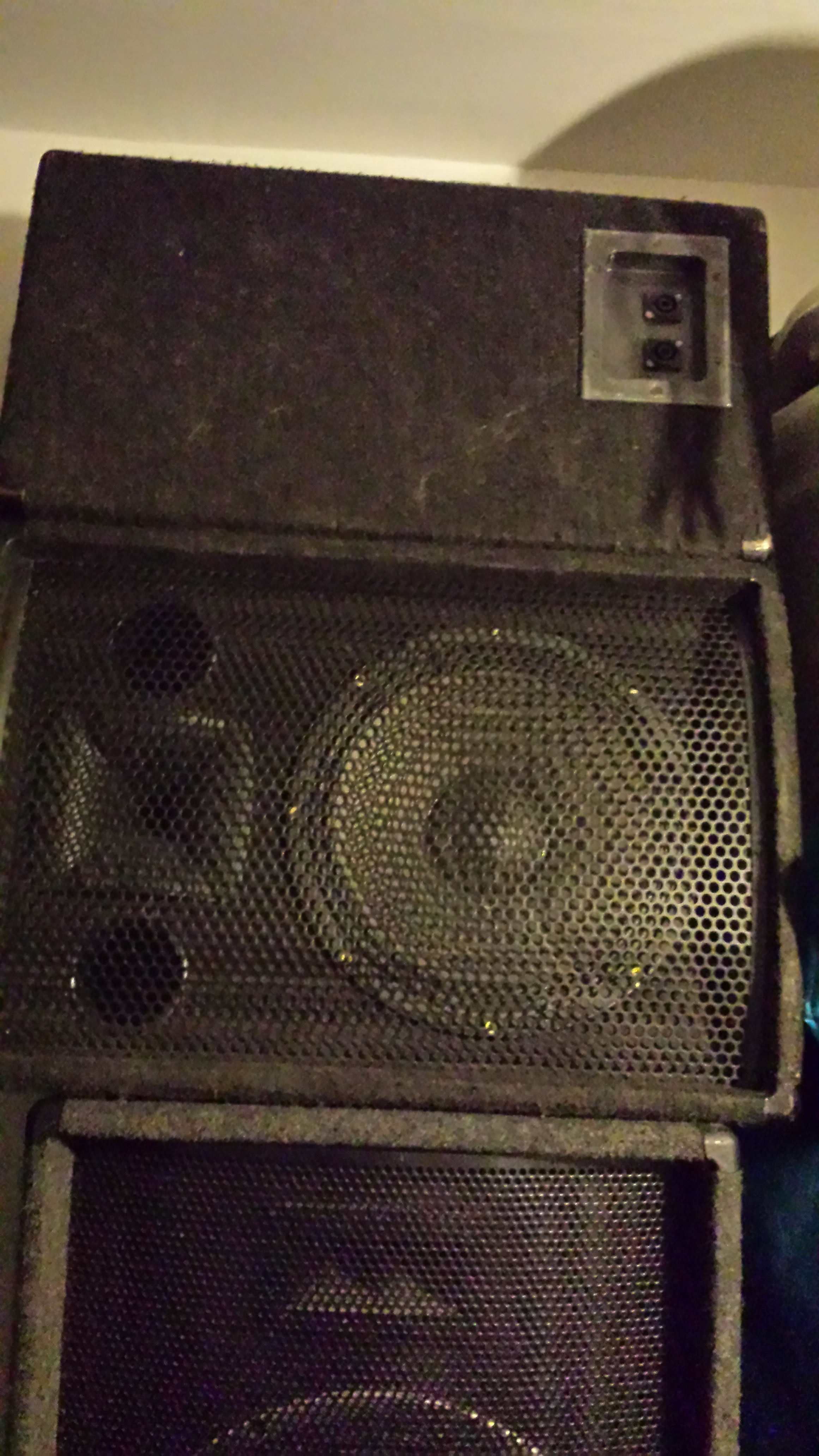

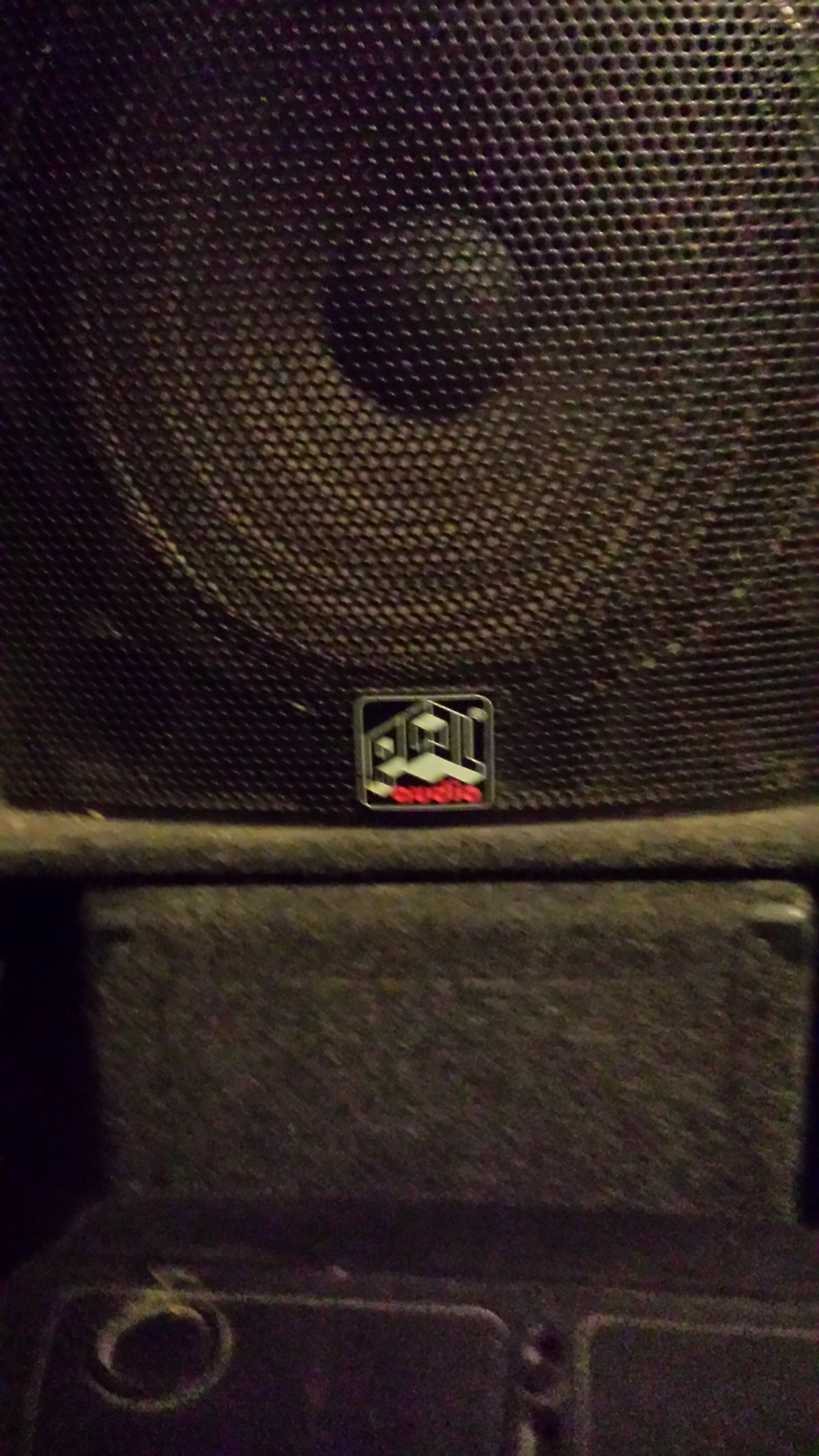

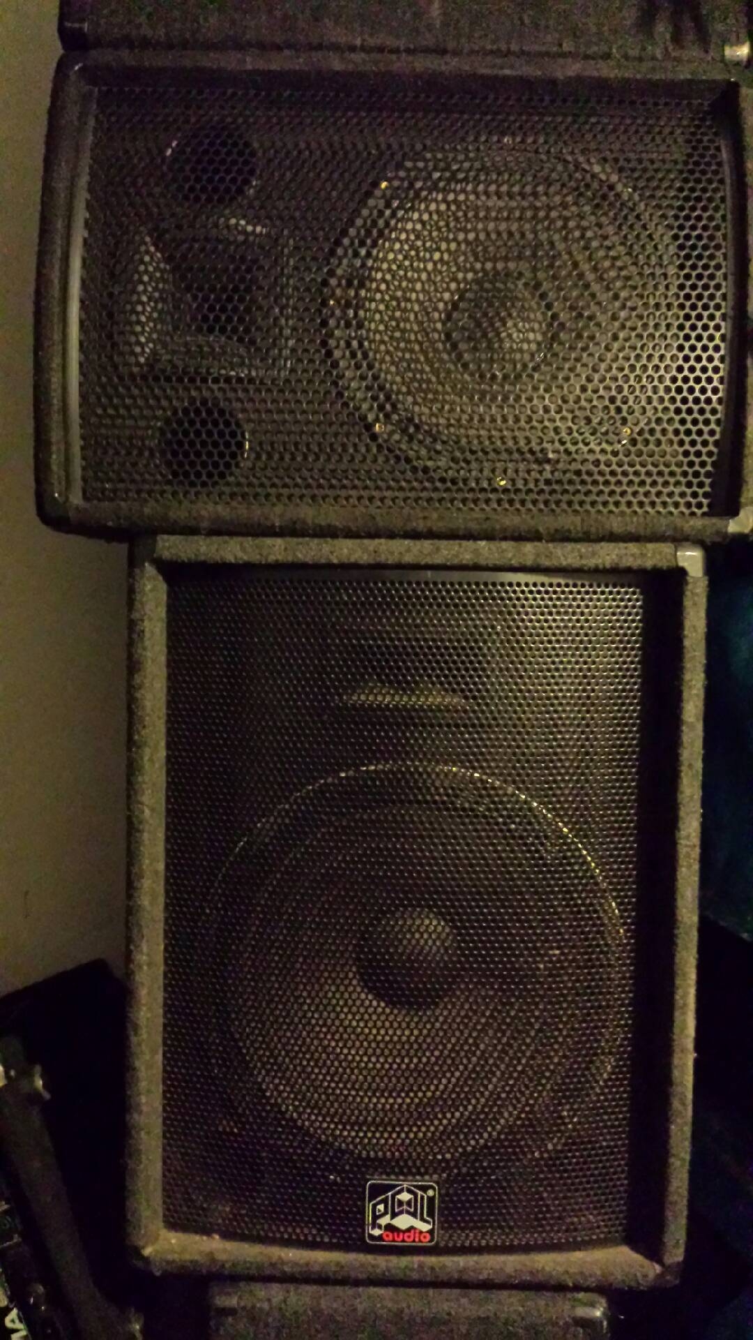

    Spoiler:
    Kolumny głośnikowe do 2000 zł na wesela, eventy - wzmacniacz DAP Audio P-1200
    Kolumny głośnikowe do 2000 zł na wesela, eventy - wzmacniacz DAP Audio P-1200 Kolumny głośnikowe do 2000 zł na wesela, eventy - wzmacniacz DAP Audio P-1200 Kolumny głośnikowe do 2000 zł na wesela, eventy - wzmacniacz DAP Audio P-1200
    i jeszcze jest takie coś:
    https://www.olx.pl/oferta/kolumna-ldm-pdp-615-okazja-CID751-IDj3aTx.html#f9eb1b28ef
    https://www.olx.pl/oferta/kolumny-estradowe-l...razki.elektroda.pl/1160673500_1509089810.jpg]
    "Sprzedam kolumny POL AUDIO model PA115 w wersji 4ohm
    w kolumnie zamontowano 15" głośnik firmy 18sound oraz 1" driver BMS4550
    Kolumny po wymianie panelu przedniego na nowy typ (gąbka za siatką) " - cena 2300 zł

    Jakoś dołów na 15" nie widzę, chyba że za doły robią te kolumny z piezakami. :-? Stanowczo za drogo, jak za ok. 20-sto letnie kolumny. Poza tym, trza by było jechać osobiście tego posłuchać i dokładnie otaksować głośniki.
    Te niewiele młodsze, przerobione c-152 też trochę za drogie. Hmm, trudno powiedzieć bez obejrzenia i odsłuchania. Niby driver lepszy od tego w PDP-615, ale na korzyść tych drugich przemawia choćby rok produkcji i lakier. Kolumny w kocu, na dyskotece jeszcze ujdą, tak na ładnej sali, np weselnej, wyglądają dość topornie, wręcz obskórnie.

    A te pol-audio ostanie?

    To nadstawki - mam takich 4. Dołu z nich nie ma - ja używam z basami a jeśli jadą same to jako dogłośnienie albo strefy lub na imprezy z przewagą słowa mówionego.
