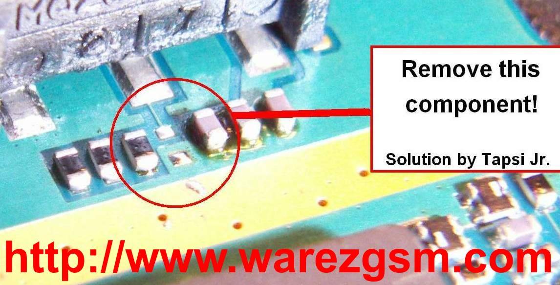

    Do electro: Mam sposob na to nasze "nie ladowanie" :) Usun elemencik podany na foto. U mnie pomoglo i juz normalnie laduje bateryjke. Daj znac jak zachowa sie telefonik po tym zabiegu.
    • Nokia 3100 - komunikat bateria nie jest ładowana po wymianie UEM'a 3100.jpg (92.44 KB) Musisz być zalogowany, aby pobrać ten załącznik.
    Miałem dokładnie taki sam przypadek z Nokia 3100. Miernikiem mierząc na stykach baterii w telefonie od środkowego styku do masy miałem rezystancje 28ohm. Po usunieciu kondensatora pokazanego na zdjeciu rezystancja mierzona miernikiem 0,5Mohm i telefonik ładuje poprawnie. Wielkie dzięki !!
  • #14 1910871
    grzesiek33
    Posty: 1056
    Pomógł: 183
    Ocena: 20
    electro napisał:
    niestety po usunieciu tego kondensatora, bez zmian, czy ktos wie czym roznia sie nokie 3100 z 6401 od tych z 6001 ??? MASAKRA!!!
    Na zdjęciu tego elementu już nie ma... ściślej rzecz biorąc jest to warystor a nie kondensator.
    Sprawdź jeszcze czy masz całą ścieżkę od styku do pada tego warystora ponieważ przelotka jest pod padem i w razie przerwy efekt będzie taki sam.
  • #15 1956589
    libra
    Posty: 42
    mialem ten sam problem z 3100. Wystarczyło podpiąć ładowarkę i od razu pojawiał się komunikat "bateria nie jest łądowana".
    Faktycznie zdjęcie powyżej rozwiązało problem. POLECAM sposób.

  • #21 3220616
    Kolza
    Posty: 82
    Pomógł: 3
    Dieki Czajent , u mnie tez pomoglo usuniecie!!!! tak dalej...

  • #26 4553569
    wookash88
    Posty: 15
    Miałem podobny problem z nokią 3100. Musiałem wymienić uszkodzony wyświetlacz i przełożylem go z noki 3120. Na początku w ogóle nie chciała sie odpalić tylko pisało "local mode". Później jakimś cudem sie załączył ale pisało "test mode". Znowu go wyłączyłem i załączyłem tak jeszcze 2 razy i zadziałał. Normalnie jakby fonik ożył. Ale okazało sie że bateria sie nie ładuje. Usunąłem warystor który jest opisany wczesniej i ruchajet. Bateria sie ładuje :) dzięki chłopaki :)
