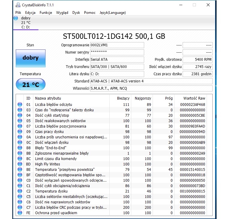

    Bardzo proszę o sprawdzenie parametrów mojego dysku twardego w laptopie.
    Czy są jakieś niepokojące wskaźniki czy wszystko jest ok?
    To wrzuć screen z np. Crystal dysk info, postaraj się aby były widoczne wszystkie parametry.

    SMART nie komunikuje niczego niepokojącego, prócz BB, oraz zanotowanych kilku wstrząsach/upadkach/uderzeniach (BF).
    Ogólnie dysk jest ok.

    Dziękuję bardzo za sprawdzenie :) Bo wcześniej miałem taki problem z tym dyskiem:
    https://www.elektroda.pl/rtvforum/topic3380289.html
    Ale widzę że użycie HDD Regenerator'a jednak pomogło mu :)
    Mimo, że większość osób nie poleca tego programu a nawet odradza go.
    Pomogło mu, ponieważ nie miał jeszcze relokowanych sektorów (05). Jak domniemam screena z CDI zamieściłeś przed ingerencją programową w dysk.
    Zamiast tego ryzykownego programu, mogłeś użyć MHDD i wykonać zerowanie.

    Tak screen w tamtym temacie był sprzed użycia programu. zrezygnowałem bo nie chciałem całkowicie kasować danych i dlatego wybrałem hdd regenerator. Udało mi się. Dziękuję za informacje 😊
