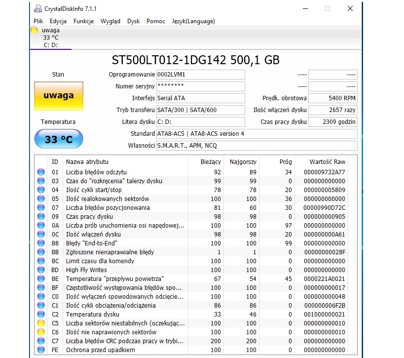

    Witam, zainstalowałem program Crystal Disc Info i przy stanie dysku pokazuje mi komunikat: "uwaga". Ilość nienaprawionych sektorów: 16 i liczba sektorów niestabilnych: 16
    Czy da się coś z tym zrobić? Jakoś to naprawić czy nie ma potrzeby?

    Zamiesc screen calego okna CDI.
    Dysk mozesz wyzerowac przy pomocy mhdd i ponownie sprawdzic stan smart. Zerowanie usunie wszystko z calego dysku!

    Zamieść screen z CrystalDiskInfo.
    Do wykonania zerowanie i remap: https://www.elektroda.pl/rtvforum/topic1550200.html
    Zamieść zdjęcie po w/w wymienionych i ponownie SMART.

    Oto skreen z programu... A jest sposób żeby nie skasować wszystkich danych z dysku?
    Można spróbować wykonać sam remap ale nikt nie zagwarantuje co będzie z danymi.
    Dysk ma bardzo wysoki parametr BB co nie wróży nic dobrego jeżeli chodzi o kondycję dysku.
    Jest sposób, ale ryzyko utraty danych, całkowitej awarii dysku jest wtedy bardzo duże. Chcesz próbować bez kopii, to najpierw rób skan w MHDD i pokaż wynik.

    Jeśli to "fizyczne" będą bad sectory. To zerowanie nic nie da. Nowy dysk potrzebny.

    A możliwe że przez to mi komputer wolniej działa teraz?

    Oczywiście że tak, chociaż może być i wiecej przyczyn.

    Bez wyniku skanu, to tylko wróżenie.

    Jak masz ważne dane na dysku to "uciekaj" z nimi na inny dysk, pendrive itd.
