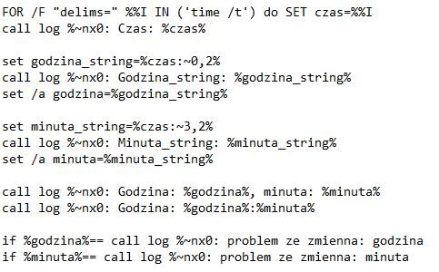

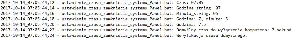

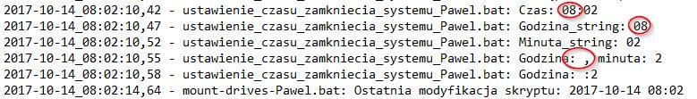

    Poniżej fragment skryptu .bat, typowy log, oraz log pokazujący sytuację nietypową problemową. Z reguły skrypt działa poprawnie, natomiast co kilka / kilkanaście włączeń komputera coś zjada albo minutę albo sekundę (i skrypt się wykrzacza).
    Albo foch kobiecy, albo po męsku w kulki leci, że interpreter Win10 wykonuje ten sam kod, raz tak, raz tak?
    Ma ktoś pomysł skąd te czary?

    Czas masz w systemie dziesiętnym a polecenie SET /A potrafi przyjąć wartości liczbowe nie tyko dziesiętne.
    W systemie ósemkowym i dziesiętnym (również w szesnastkowym) 0...7 oznacza to samo jednak w ósemkowym nie ma "8" - dlatego wykłada Ci się skrypt o godzinie 08:02
    Zauważ, że o godzinie 07:05 pozornie jest OK - jednak po przypisaniu masz przycięte obie zmienne: godzina i minuta
    A to dlatego, że:
    SET /? napisał:
    Numeric values are decimal numbers, unless prefixed by 0x for hexadecimal numbers, and 0 for octal numbers.
    So 0x12 is the same as 18 is the same as 022. Please note that the octal notation can be confusing: 08 and 09 are not valid numbers because 8 and 9 are not valid octal digits.
    IMO przekombinowany ten kawałek skryptu...

    Ciekawy trop. Ale jak w takim razie wyciągnąć do zmiennych liczbowych (dziesiętnych) bieżącą godzinę i minutę celem wykonania bardziej skomplikowanych obliczeń w skrypcie,.bat? Pozostaje dodać kolejnych kilka if-ów i jeszcze bqrdziej przekombinować skrypt... Chyba, że ktoś ma lepszy pomysł?

    Można zastosować operację modulo, zamiast:
    set /a godzina=%godzina_string%
    dać:
    set /a godzina=100%godzina_string% %% 100
    i analogicznie dla minut.
