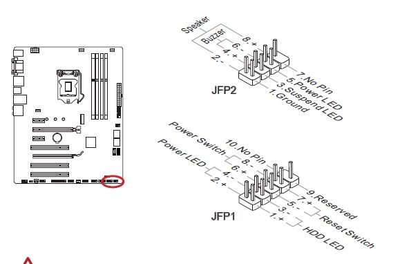

    Płyta główna msi z97 gaming 3, obudowa zalman z12 plus.
    Otóż odłączyłem komputer od zasilania, otworzyłem, oczyściłem z kurzu, odłączyłem kabelki przy jfp1 i podłączyłem tak jak tu https://www.youtube.com/watch?v=DPELIdVNZUI
    Teraz po włączeniu miga mi czerwona lampka pod przyciskiem resetu.
    Co to oznacza? Jak to naprawić?
    Komputer w pełni działa, jednak dioda mnie niepokoi.

    Proszę bardzo, z manuala płyty =>
    Migająca czerwona lampka pod przyciskiem resetu w MSI Z97 Gaming 3

    A czy to nie jest dioda sygnalizująca pracę dysku twardego? Wcześniej nie mrugała? Mowa o diodzie na obudowie czy to dioda na płycie głównej? Z tego co widzę jedna dioda jest nad włącznikiem na obudowie, a druga pod przyciskiem reset. Jeżeli jedna świeci się cały czas po włączeniu komputera a druga dioda miga to wszystko jest ok ;)

    ja ruszałem jfp1 czyli to obok gniazda zaznaczonego kołem
