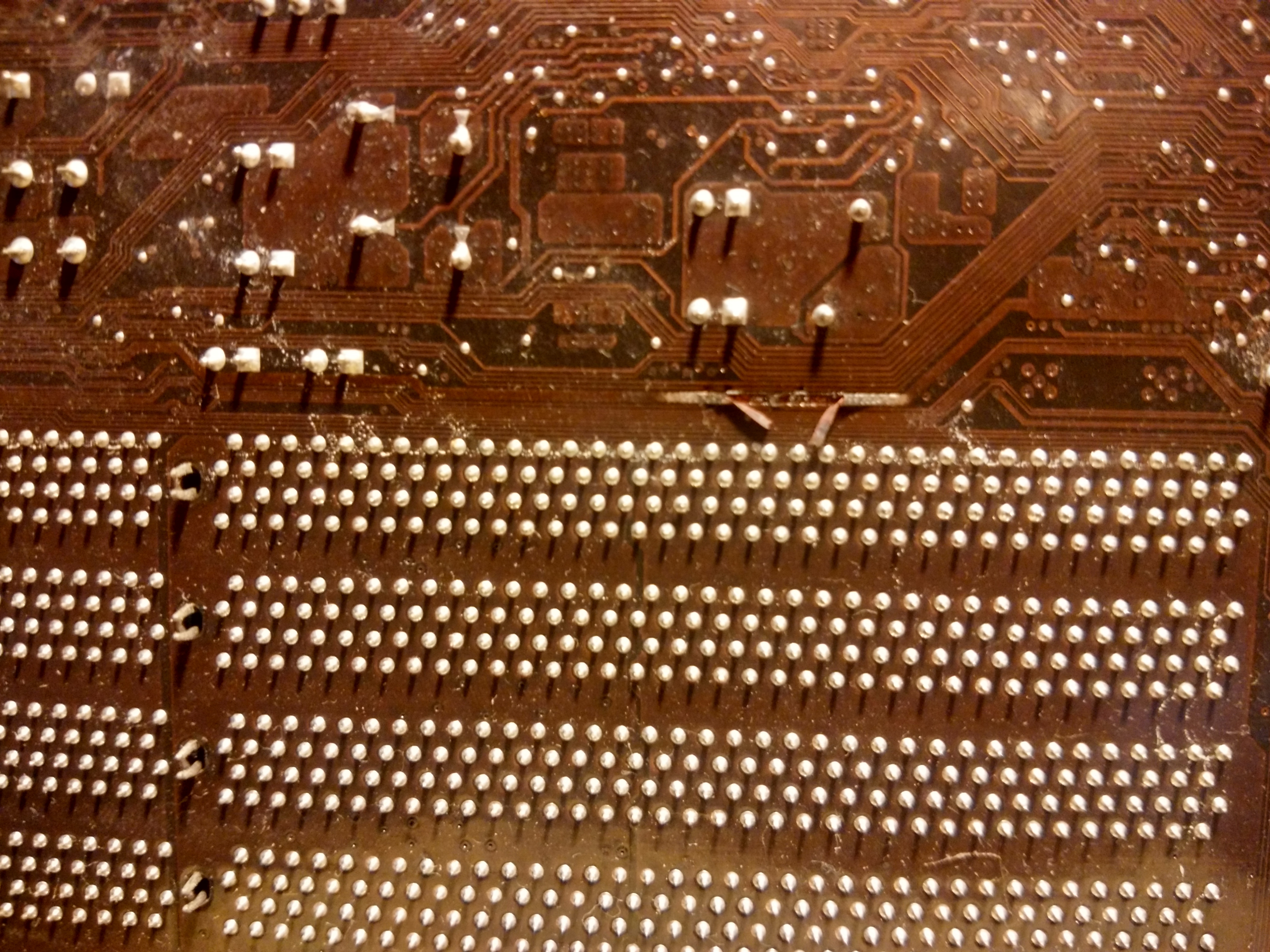

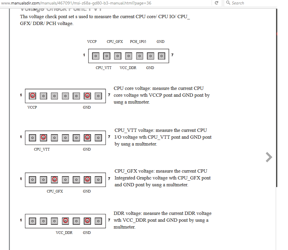

    Witam mam problem. Przenosiłem się do innego miejsca i komputer przewożony był samochodem. Następnie przez miesiąc nie był używany ani włączany. Obecnie mam problem z tym, że monitor wyświetla "brak sygnału" jeśli przelącze na grafikę zintegrowaną jest to samo. Buzzer nie piszczy, nawet jeśli wyciągnę ram. W ogóle nie wydaje żadnych dźwięków. Wcześniej występowały różne problemy np. często po uśpienia i wznowieniu były restart, pomagało wyjęcie jednej kości ram i zmiana banku drugiej, po czasie można było dołączyć druga gość. Ostatni tydzień użytkowania komputer działał na jednej kości po dołączenie drugiej powodowało resety. Płyta ta posiada wyprowadzenia do pomiarów różnych napięć, uzyskałem takie wyniki:
    Vccp - 0
    CPU vtt - 1.04v V
    CPU gfx - 0
    Vcc DDR -1.5 v V
    Pch 1pos - 0.5v V

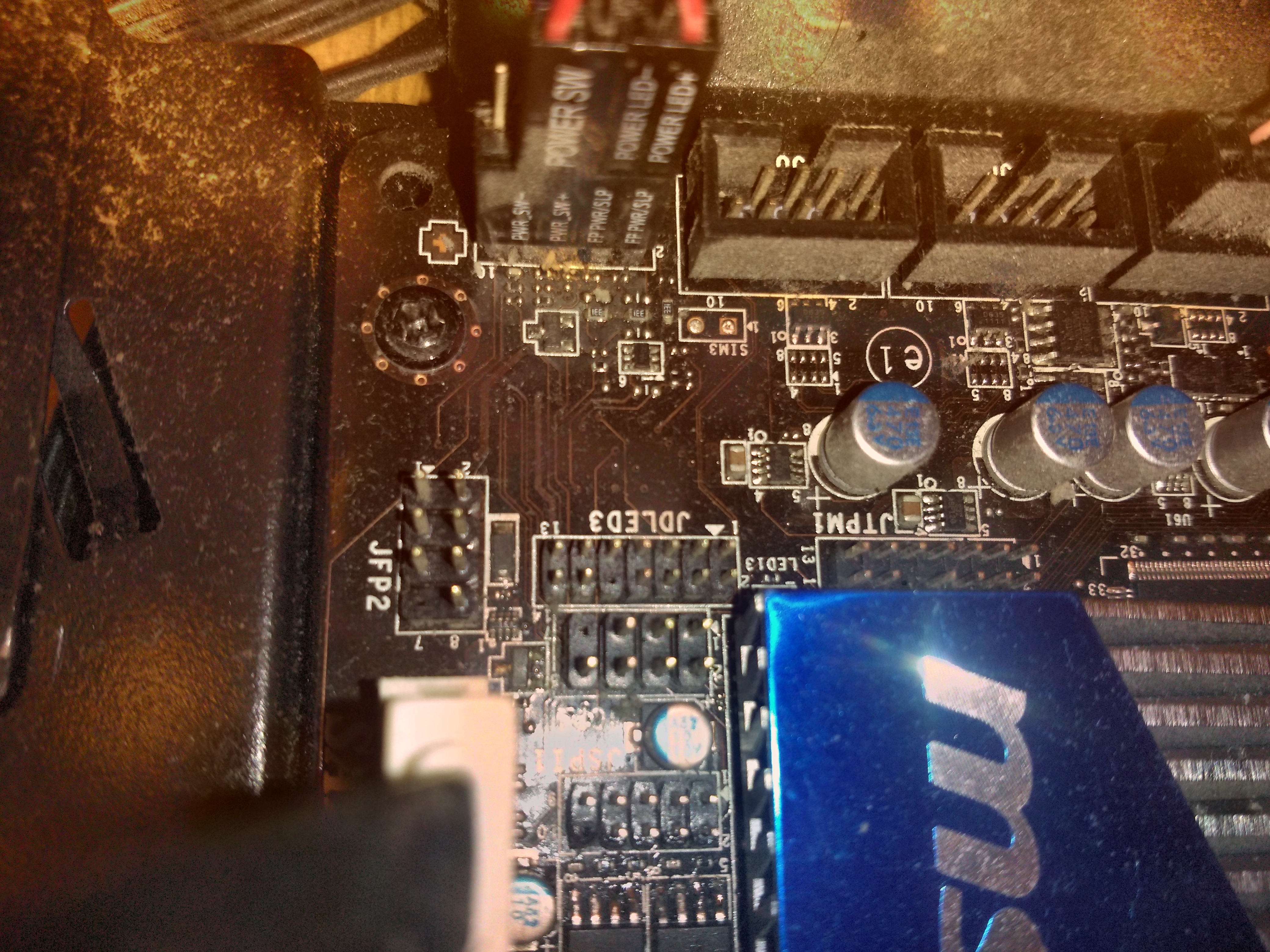

    Wyciągnąłem baterię na dłuższy czas, nic to nie dało, zworek tu nie widzę, przełączników też. Właściwie to może to problem z samym buzzerem, jakie napięcie mu podać żeby go sprawdzić? Może źle go połączyłem?

    Buzzer podłączasz pod płytę, jeśli nie wiesz pod jakie piny to spójrz w manual.

    Sprawdziłem miernikiem sygnał "PG" (Power Good) czy tam "PWR_OK" na wtyczce ATX i jest tam 5 V czyli wszystko ok. Nie jestem pewien gdzie wpiac buzzer bo w w manualu jest inny układ wtyczek. U mnie wygląda to tak:msi Z68A-GD80 (B3) - Awaria - Choć nie jestem pewien

    Dobra znalazłem. Spalona ścieżka po spodniej stronie płyty, koło banków ram. Da się odtworzyć Ścieżkę, to może pomóc?msi Z68A-GD80 (B3) - Awaria - Choć nie jestem pewien

    To raczej nie problem odtworzyć, chyba że przelotka jest pośrodku. Tylko najpierw sprawdź czy nie ma zwarcia bo znowu ścieżka z dymem pójdzie. Wygląda na ścieżkę, od zasilania.

    Jak sprawdzić czy zwarcia nie ma? :)
    Wznąwiłem ciągłość ścieżki i teraz działa, ale dalej występuje problem, który występował przed awarią, a teraz mnie mocno martwi bo może to przez to ścieżka się uszkodziła. Otóż płyta nie lubi się z ramem. Są resety po wznowieniu działania po uśpieniu. Teraz przy testowaniu też był reset zmieniłem bank i dopiero zadziałało, mam 2 kości, czasem to spory problem sprawić by zadziałały obydwie

    Vccp - 0 :?: / typically 1.05 V VCCP _CORE(1.05V)
    CPU vtt - 1.04v V
    CPU gfx - 0 :?:
    Vcc DDR -1.5 v V
    Pch 1pos - 0.5v V :?:
    * Te ze znakiem :?: , pomierz raz jeszcze (jak opisano w manualu)

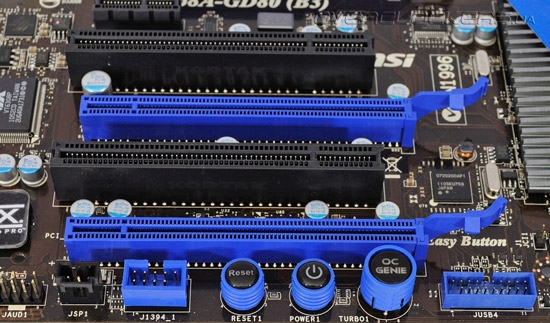

    Masz tam 3-y przyciski
    - Power i Reset, ... klawisz aktywacji trybu automatycznego doboru optymalnych parametrów OC (overclocking) Genie.
    Resztę ustawiasz w Bios.(b.rozbudowany)
    Nie "ustawiałeś " coś tam przypadkiem?

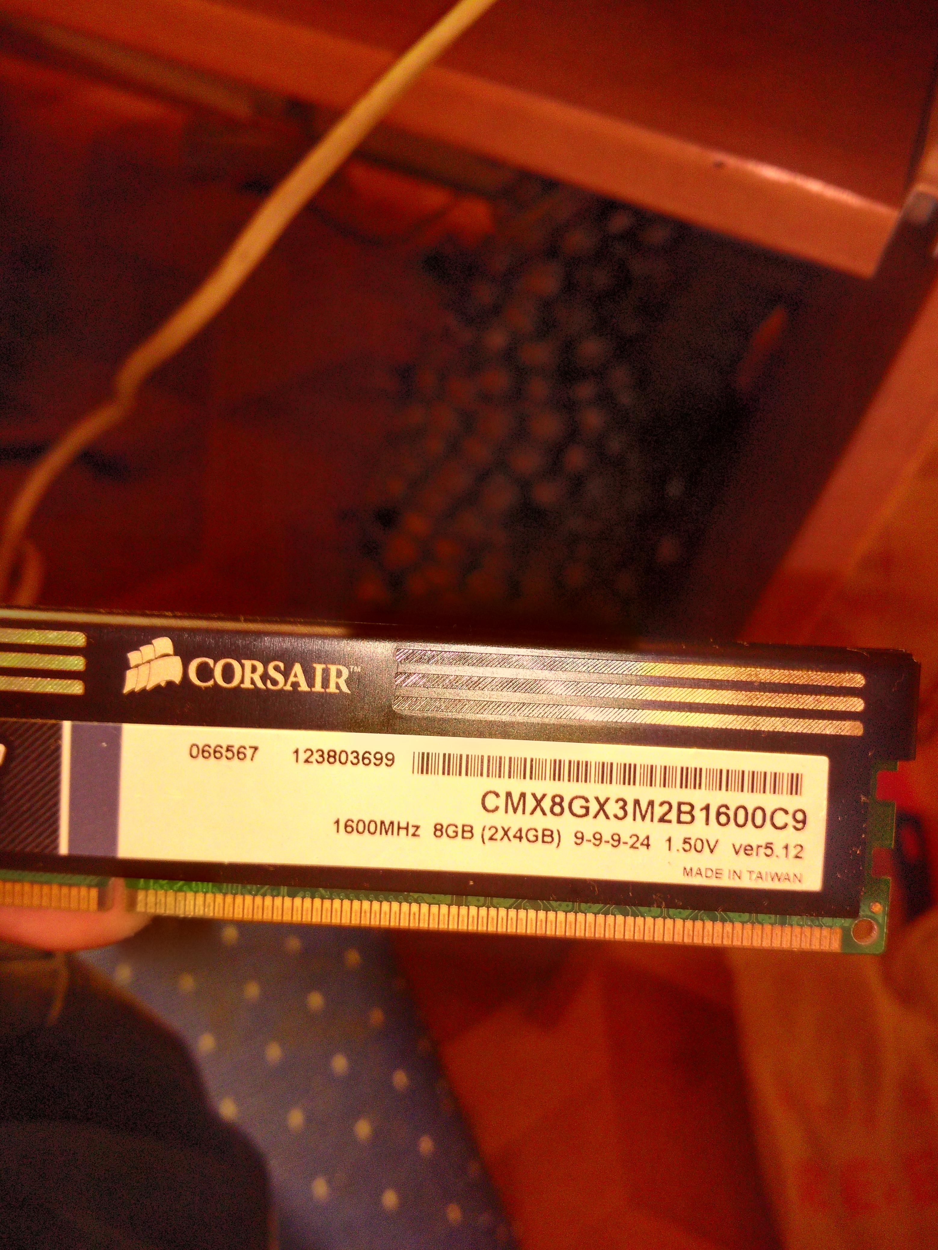

    To dokładnie moje ramy. Kiedyś podkręcałem manualnie ale, że obecnie nie gram to płyta leci na stocku albo właśnie na tym automatycznym OC. Z tego co pamiętam problem z ram był od samego początku jej użytkowania. Jeszcze pytanko, czy do zaizolowania ścieżki mogę użyć kleju na gorąco?msi Z68A-GD80 (B3) - Awaria - Choć nie jestem pewien
