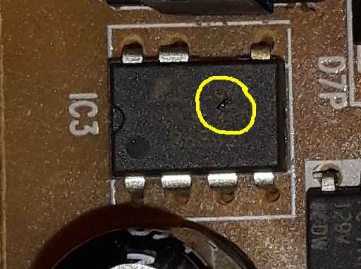

    Witam, mam problem z programatorem do pralki, model elektroniki to SN: 361430AB10 MU805's MP V1.1 2011.03.05 - upalił się rezystor widoczny na zdjęciu i nie wiem, jaki to jest ponieważ trochę się zwęglił i kreski na nim są teraz czarne. Dodatkowo uszkodzony tez jest triak, nie wiem czy coś jeszcze się nie spaliło.
    Pralka wysiadła podczas prania.
    Może ktoś ma schemat elektryczny lub wie, jaki dokładnie rezystor tam siedzi oraz co jeszcze przydałoby się sprawdzić.

    Może to być 100Ω. Do wymiany również LNK364, widoczne na obudowie nadtopienie.

    Tak jak patrzę na ten LNK364 to nie widzę aby cos było nadtopione, a ten rezystor to nie jest 10Ω (zloty, czarny, czarny, brązowy)? Tak jak znajomy sprawdzał to według niego jest tylko triak walnięty.

    Obejrzyj powierzchnię LNK364 w zaznaczonym na zdjęciu miejscu. Nie widzę połączeń na płytce więc nie wiem jak rezystor R1P jest połączony w układzie. Przypuszczam że przez niego zasilany jest LNK364 a rezystor spalił się po zwarciu w tym układzie scalonym.
    Rezystor może być z zakresu 10 - 100Ω, pełni rolę bezpiecznika. W aplikacji LNK364 jest rezystor 8,2Ω więc rzeczywiście możesz wstawić 10Ω.
    Sprawdź jeszcze czy nie jest zwarta któraś z diod w okolicach LNK364.

    Miałeś racje jet uszkodzony. Ma przejscie. Dzieki.
