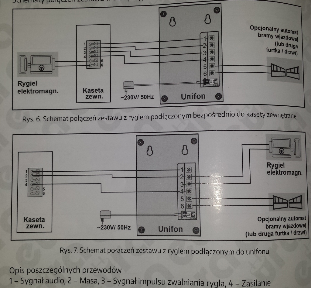

    Mam problem z montażem dodatkowego przycisku zwalniającego elektrozaczep w instalacji domofonu. Schemat instalacji w załączniku, podłączyłem domofon zgodnie z foto 2 rys 7 (elektrozaczep bezpośrednio do unifonu w domu). Próbowałem różnych opcji (ostatnia na foto 1), ale dodatkowy przycisk nie działa. Mógłby ktoś podpowiedzieć gdzie i jak podłączyć ten przycisk (może nanieść na rysunek). Ewentualnie gdzie miałbym podłączyć przycisk gdy elektrozaczep podłączyłbym do kasety zewnętrznej (foto 2 rys 6). Popełniam gdzieś błąd, nie wiem gdzie. z góry dziękuję za odpowiedź i pomoc.

    Zasilanie zaczepu jest realizowane z unifonu.Nie ma właściwie znaczenia gdzie będzie podłączony zaczep.Sprawdź miernikiem jakie napięcie jest na zaciskach 2-4 na kasecie przy bramie.Czy jest ono stałe czy zmienne i jaką ma wartość.Czy mając zaczep podłączony do kasety w chwili gdy go uruchomisz ,to słychać jego bzyczenie ,czy stuknięcie.Należy również sprawdzić co pojawia się na zacisku 3 w kasecie względem zacisku 2,gdy naciskasz otwieranie.Jeżeli pojawia się napięcie 12V,to myślę że przy zastosowaniu małego przekaźnika ,można by sterować zaczepem,pod warunkiem że na zaciskach 2-4 jest napięcie12V,o czym wspomniałem wcześniej.Zaczep i kaseta bramowa na pewno mają wspólną masę to pewne,jedynie kilka pomiarów pozwoli stwierdzić czy moja teoria jest prawdziwa i możliwa do zrealizowania.
