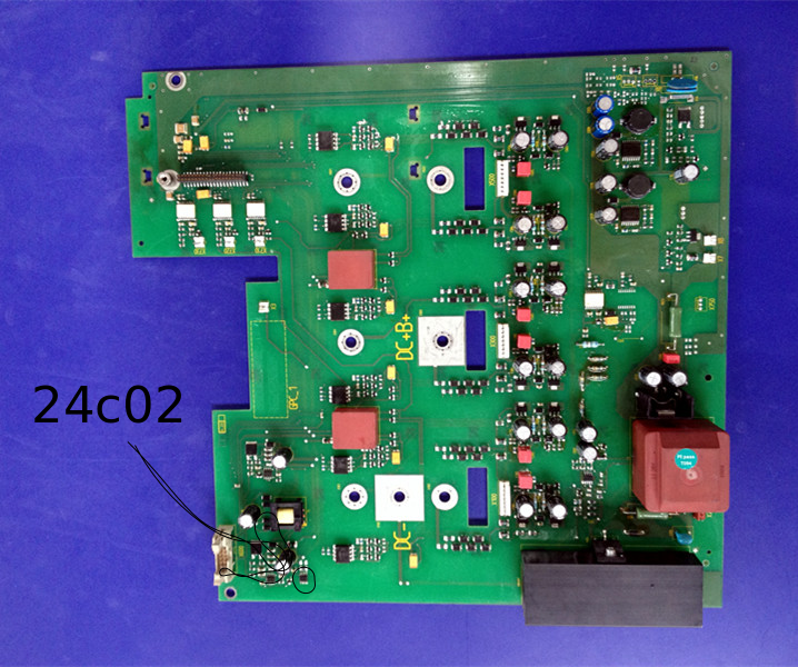

    Witam potrzebuję wsadu do MM440 45kw. dysponuje może ktoś takim falownikiem albo gdzie można by dostać takowy wsad? pozdrawiam Krzysztof

    dokładnie chodzi mi o 256 bajtów które znajdują się w pamięci epprom 24c02 oznaczona jest na zdjęciu. potrzebuję owego wsadu
    ponieważ falownik wyświetla mi błąd f0004. uważam iż jest to uszkodzenie danych w pamięci ponieważ gdy przełożę panel od MM430 błąd występuje, natomiast gdy podstawiam dane eepromu z MM430 i panel od MM430 falownik wstaje bez problemu. Z panelem od 440 i eepromem 430 błąd F0004 połączenia na pewno są poprawne i na 100% jestem pewien że nie jest to błąd odczytu temperatury

    W tych pamięciach najczesciej są przechowywane parametry wpisane juz przez użytkownika. Moze wpisz od nowa wszystkie parametry i zatwiedz, blad powinien znikać. Chociaz dla 440 to chyba troche pracy.

    Podstawiając pustą pamięć dostaję 4 kreski i brak reakcji nadpisują się tylko dwa pierwsze bajty pamięci. Musi być na pewno jakaś informacja o konfiguracji sprzętowej ponieważ panel od MM430 pracuje poprawnie oczywiście na dopasowanym do niego eepromie. Myślałem też że jest to fizyczne uszkodzenie którejś komórki pamięci to zgrałem z niej informację na nową niestety skończyło się niepowodzeniem. Zastanawiam się jeszcze czy jeżeli nie zdobędę wsadu tej pamięci to podpiąć się analizatorem stanów logicznych i zobaczyć jakie informacje są pobierane po podłączeniu zasilania.

    podpiecie ma sens tylko nie analizatorem stanow a dekoderem i2c bo tam chyba smiga ten protokol
