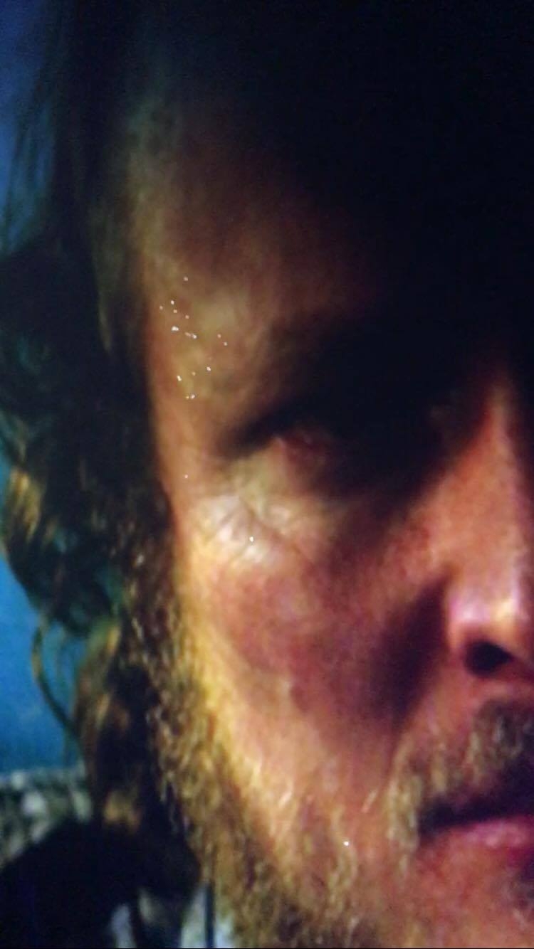

    Jak wygląda problem załączam zdjęcie.
    Artefakty i gubienie obrazu na monitorze - czy to uszkodzona płyta główna?
    Na początku pojawiało się tylko to, wczoraj te kropki już latały po całym ekranie.
    Dodatkowo monitor gubił sygnał.

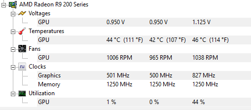

    Karta się nie przegrzewa? Jak wyglądają jej taktowania i temperatury?
  • #3 16772386
    zem666
    Poziom 7  
    Posty: 25
    Temperatury w programie cpuid hwmonitor w normie. Odpalony twich np teraz i przeglądanie stron temperatura GPU 43C. Tylko że tak jak pisałem zmieniałem kartę na inną i to samo.

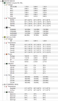

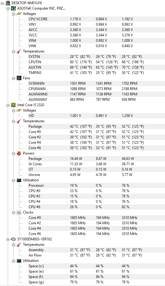

    zem666
    Poziom 7  
    Posty: 25
    Procek Procesor- Pole Intel(R) Core(TM) i5-2320 CPU @ 3.00GHz, 3010 MHz
