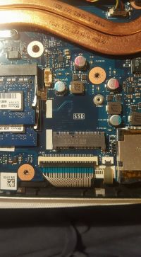

    Jako że wczoraj ubiegła gwarancja serwisowa na mojego laptopa. Niemalże od północy nie mogłem spać aby go nie rozebrać do ostatniej śrubki. Po demontażu moim oczom ukazał się taki ciekawy widok. Asus N55JW - Czy to złącze mSata? Jakie dyski polecacie?
    I tu zrodziło się moje pytanie czy to złącze mSata? I kolejne a może by kupić szybszy dysk? Jeśli możecie pomoc w identyfikacji wejścia będzie super. Ewentualnie jeśli moja teza jest słuszna możecie polecić jakiś fajny dysk tego typu.

    Wygląda ma msata tyle że trochę mało użyteczne, wejdą tylko krótkie dyski a te mają małe pojemności. W czasach win8 niektóre laptopy miały takie złącze w których siedział mały 20-30Gb ssd,był na nich obraz systemu używany przy recovery.

    Kolega strucel miał racje, taką odpowiedz uzyskałem od Asus Polska na pytanie jaki dysk można zamontować w tym złączu. "Uprzejmie informuję, że złącze m-sata, które opcjonalnie występuje w tym modelu jest tylko na dysk 24 Gb który służy do cashowania i nie można zamontować większego dysku i używać go jak standardowego w celu zainstalowania systemu". Ale mimo to wymiana dysku raczej jest nieunikniona bo jest to wąskie gardło. Jakie rozwianie polecacie HDD do kieszeni od napędu DVD a mały SSD na system i programy? Czy nie ma co się bawić z dwoma dyskami i odrazu zainwestować w jeden większy SSD. Jakie modele są obecnie warte uwagi na rynku?

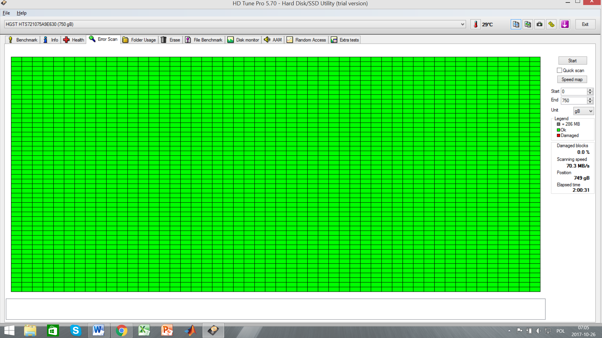

    Sprawdziłbym obecny dysk pod kątem uszkodzeń. Wrzuć screeny z CDI.
    Szczerze to bym podmienił napęd optyczny na ssd. Napęd na USB idzie dokupić,a ssd już nie bardzo. Poza tym rzadko się już używa płyt.

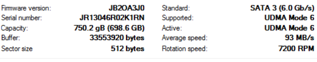

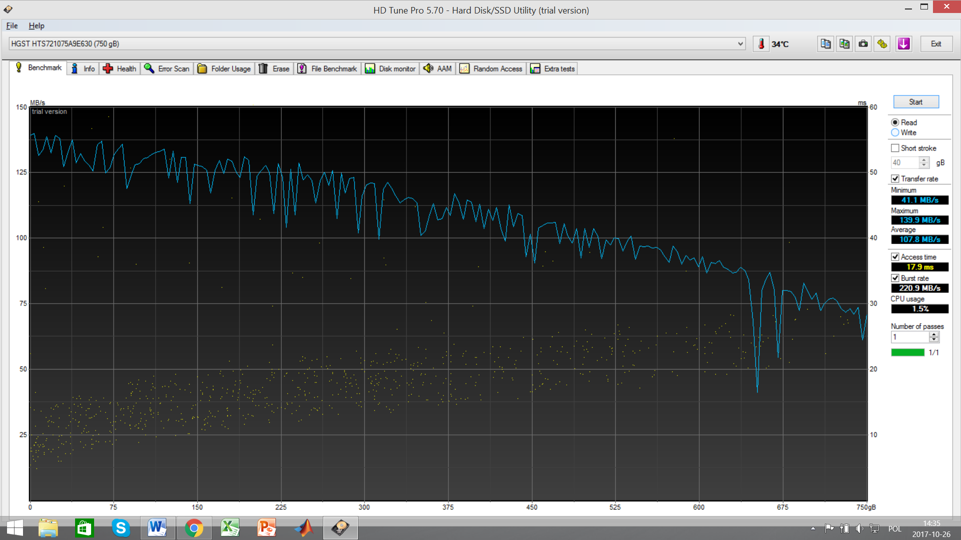

    Kilka informacji o moim dysku : Asus N55JW - Czy to złącze mSata? Jakie dyski polecacie?
    Jest to zwykły HDD 7200 obr. Chciałbym do tego dołozyć jakiś ssd na system i programy żeby się ładnie to wszystko bujało. Zastanawiam się nad dwiema propozycjami :

    Nie prosiłem o test z HDTune tylko o screen SMARTu z CrystalDiskInfo, ale dysk wydaje się w porządku. Warto by HDD defragmentować regularnie, co poprawi jego działanie. Co do SSD odnoszę wrażenie, że niewiele się różnią. Pytanie oddaję osobą, które mają o tym większe pojęcie. Co personalnie mogę powiedzieć. Ludzie chwalą sobie te Samsungi. Aczkolwiek i GoodRam stoi na dobrym poziomie,bo sporo takich przeszło przez moje łapki i spisują się ladnie.
