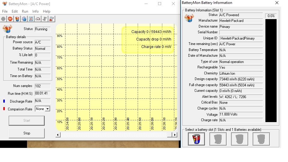

    Problem okazał się jednak prozaiczny. Winny był jednak zasilacz. Podmiana okazała się skuteczna.
    Za to bateria chyba padła, bo pokazuje jej stan 0% (podłączony, nie ładuje). Teraz pytanie czy padło ładowanie baterii czy też sama bateria?
  • #9 16805415
    mati211p
    Posty: 16921
    Pomógł: 2584
    Ocena: 1131
    Pokaż screen z BatteryMon.

    Możliwe, że była za głęboko rozładowana i kontroler się zablokował, choć napięcie nie wygląda na za niskie. Ewentualnie sprawdź jak masz możliwość na innej baterii (np. chwilowo pożyczonej dla testu). Wtedy będzie wiadomo, czy wina baterii/zasilacza, czy może jednak samego laptopa. Od razu bowiem, jęśli będziesz miał na podmianę baterię, to może też uda Ci się sprawdzić twój zasilacz na innym laptopie i inny zasilacz na twoim laptopie.

    Poprzedni zasilacz mógł faktycznie uszkodzić układ identyfikacji w laptopie.
    Możesz też mieć przypadek, że uszkodzony był zasilacz i bateria też już padła.
