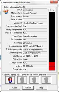

    Kumpel przyniósł laptopa z takim problemikiem.
    Działa sobie na baterii, ale kiedy zostaje mało energii (około 15%) i podłącza zasilacz, lampka mignie na chwilę i tyle. Brak ładowania baterii. Wyciągnięcie i włożenie baterii nie robi na nim wrażenia, działa sobie dalej (znaczy prąd ma z zasilacza) ale nie ładuje dalej.
    Jedyny sposób na rozpoczęcie ładowania to zamknięcie klapy na moment aby się uśpił czy wyłączenie laptopa a następnie podłączenie zasilania.
    Nie mam niestety na podmianę baterii ani zasilacza oryginalnego. Na zasilaczu od Dell'a jest to samo. Jak jest ponad 20% to reaguje na zasilacz normalnie.
    Ktoś miał coś podobnego?
    PS. ciekawostka, BaterryMon pokazuje wtedy, że energii nie maleje w baterii, więc przechodzi laptop na zasilanie zewnętrzne jednocześnie nie rozpoczynając ładowania.

    #6 13346022
    Wiesław Rzepka
    Poziom 32  
    Posty: 1620
    Pomógł: 138
    Ocena: 156
    BatMon mówi ci że FCC jest ponad 2 razy niższe niż DC. Świadczy to o tym, że ogniwa są do wymiany i twoje wyczyny z zasilaczami i zamykaniem klapy laptopa nic na to nie poradzą.
