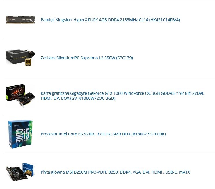

    Dzień dobry mam pytanie odnośnie komputera otóż zamówiłem części, poskładałem zgodnie z instrukcją podzcas włączania wywala mi blue screena. Uruchamia się tylko jakieś naprawianie :cry: :cry: :cry: nwm o co chodzi prosze o pomoc moje części http://www.morele.net/inventory/info/Vld1mN/
    :| :cry: :|
    Blue screen po złożeniu nowego komputera - co może być przyczyną?
    Dorzuciłem konfigurację sprzętu w postaci screena.

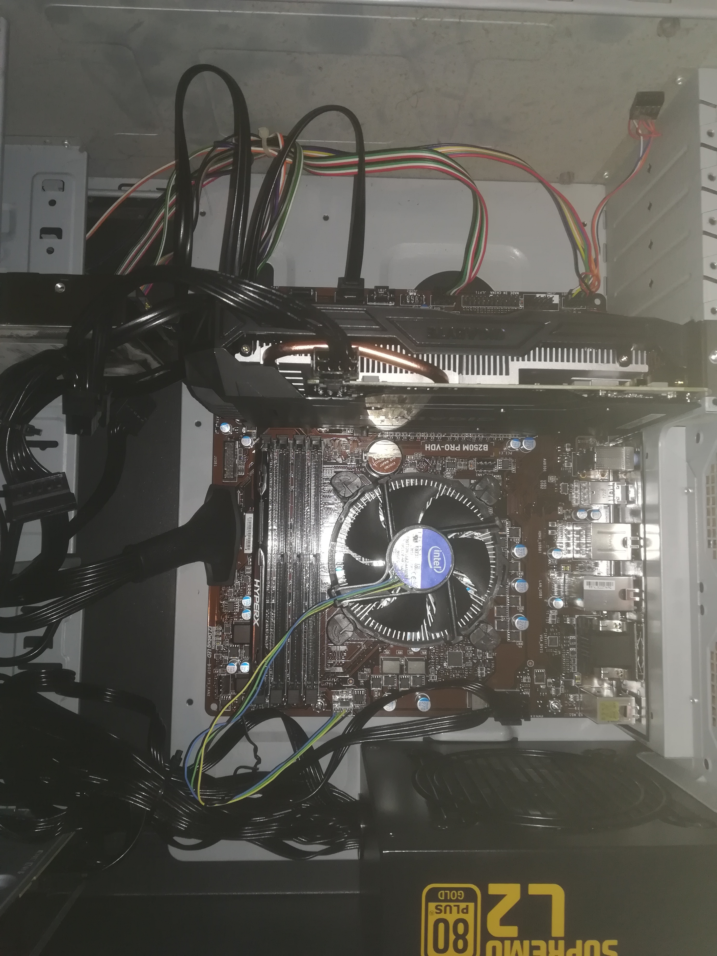

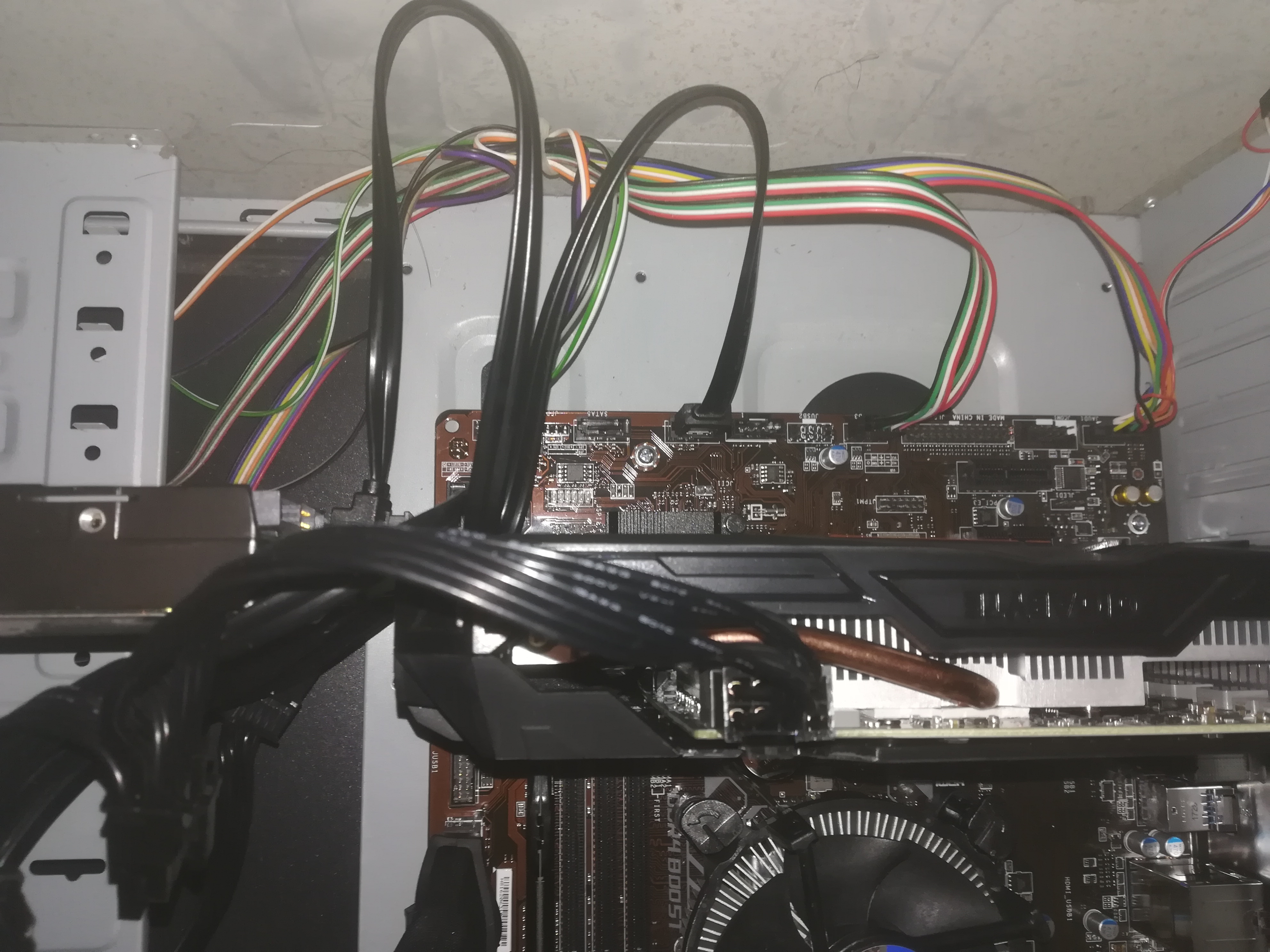

    Witam. Wrzuć fotki jak poskładałeś komputer i to co pisze na ekranie monitora.

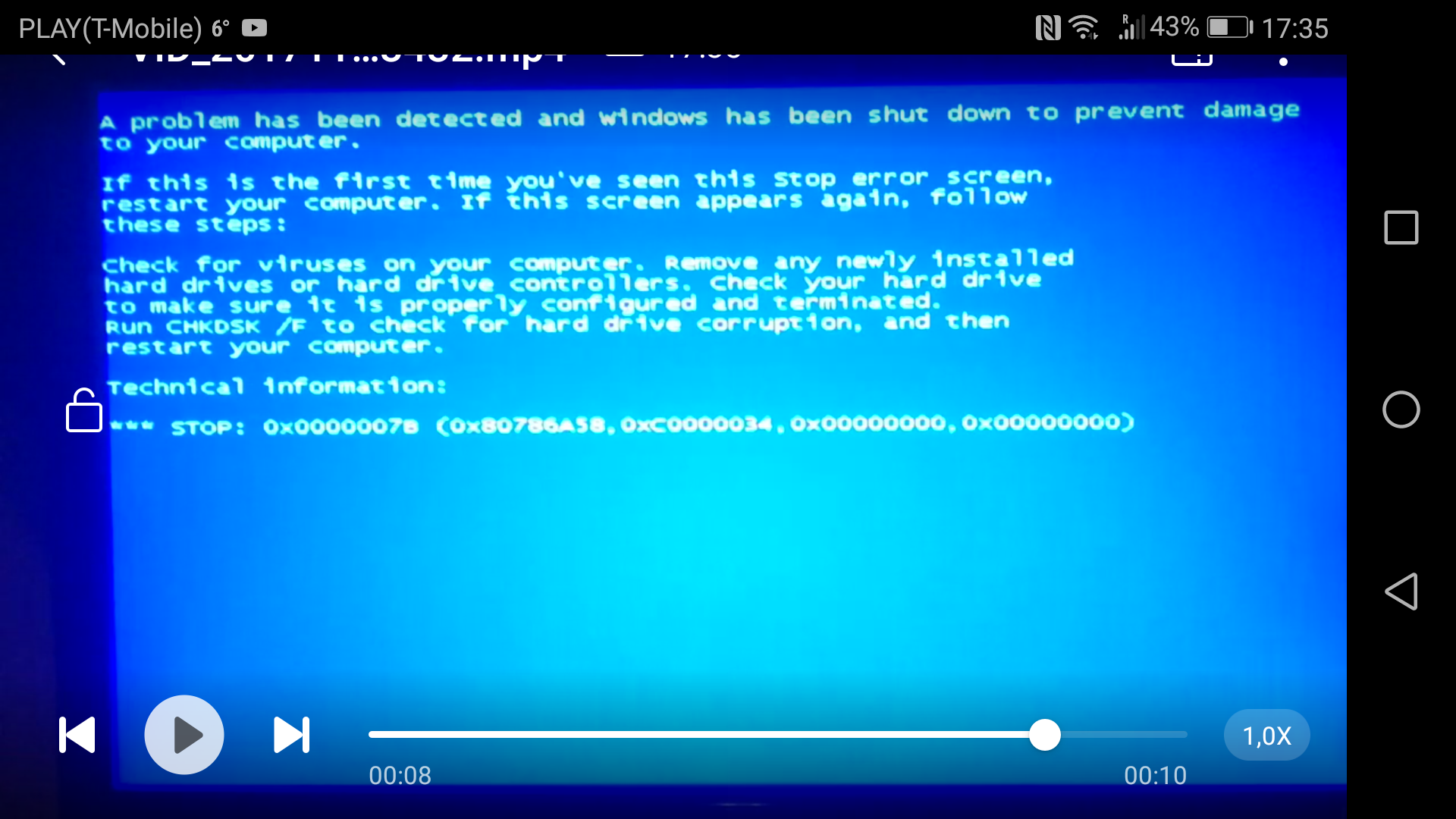

    Wykonaj bootowalny memtest, podaj SMART.
    Napisz nam, czy przypadkiem nie odpalasz systemu, który był postawiony na innym PC. Po zmianie płyty głównej zwykle trzeba zainstalować od nowa OS.
    Zainstaluj program BluescreenView i w nim otwórz "dumpy" jeśli są. Zamieść widok na okno programu z BSodem.

    Blue screen po złożeniu nowego komputera - co może być przyczyną?Blue screen po złożeniu nowego komputera - co może być przyczyną?Blue screen po złożeniu nowego komputera - co może być przyczyną?
    • Blue screen po złożeniu nowego komputera - co może być przyczyną? Screenshot_20171103-173514.png (774.05 KB) Musisz być zalogowany, aby pobrać ten załącznik.

    Typowy BSOD 07B - zły sterownik SATA w systemie. Jeśli nie wiesz jak obejść, pozostaje instalacja na nowo systemu. Tyle w temacie.

    jan345 napisał:
    Bez przeinstalowania systemu się nie da.
    Da się ;) za pomocą skryptu "Fix NTLDR missing". Ale to kiedy indziej. Autorze jak mówi @jan345 najprościej zrobić.

    Albo jak umiesz zdalnie ręcznie sterowniki pozmieniać.
