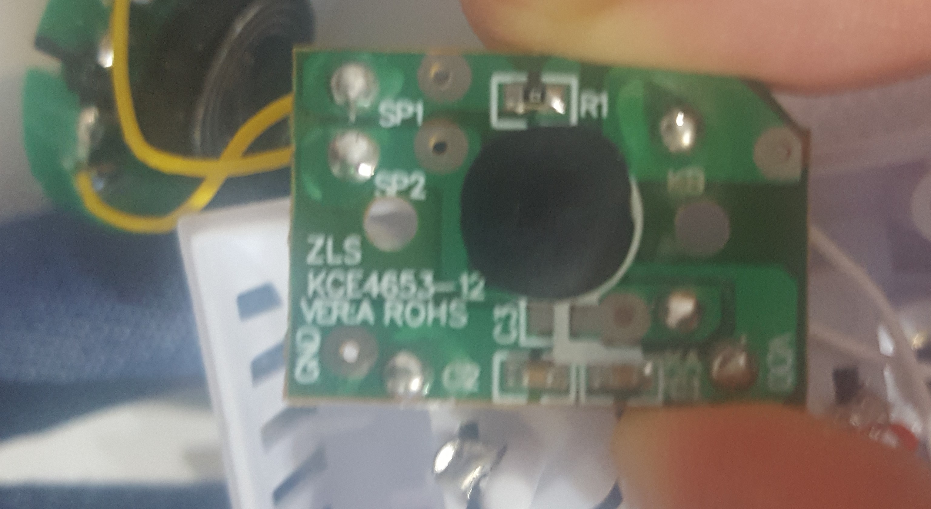

    Bardzo proszę o podanie linku bądź nazwy dzięki, której najdę układ. Może źle się określiłem sprawa wygląda następująco, posiadam zabawkę wymawiającą ok 10 zwrotów w języku angielskim sterowaną jednym przyciskiem. Chciałbym aby mówiła w języku polskim. Każdy z dźwięków odtwarzany kolejno po wciśnięciu przycisku. Jeżeli chodzi o ilość wykonam ich maksymalnie 5.

    Aktualnie zabawka posiada moduł ze zdjęcia, o wiele większy się raczej nie zmieści. Programowanie elektroniki z własnym plikiem dźwiękowym.

    To można coś zaprojektować takiego małego, żeby odtwarzało dźwięki z microSD, kwestia budżetu, albo kupić jakiś moduł za kilkadziesiąt złotych i samemu działać z projektem.
