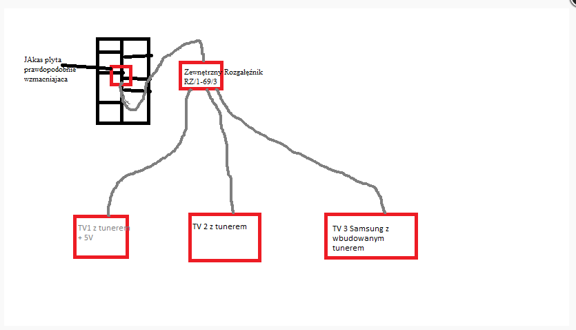

    Witam mam pod jedną antenę podpięte 3 tv , dwa z zewnętrznymi tunerami a jeden z wbudowanym , gdy wyłączę ten z wbudowanym tunerem to często przestają działać kanały tvp 1 tvp 2 ogólnie mux 3 na tych pozostałych tv z tunerami zewnętrznymi , co może być tego przyczyną? poniżej schemat jak to mam podpięte , jeden tuner zewnętrzny daje napięcie na płytkę wzmacniacza plus 5 v.

    Jeśli jest wzmacniacz antenowy to logicznym jest, że wymaga on zasilania, inaczej nie będzie działał. Sygnał w.cz. ("programy telewizyjne") powinieneś rozdzielić za separatorem napięcia zasilającego (to taka mała, czarna puszka na przewodzie antenowym, do którego powinien być podlutowany zasilacz 9 - 12V). Rozgałęźnik powinien być z galwaniczną separacją wyjść - w ten sposób unikniesz wzajemnego wpływu połączonych równolegle gniazd antenowych oraz odseparujesz napięcia. Rozgałęziać masz tylko sam sygnał w.cz. a nie zasilanie wzmacniacza.

    No i wszystko mam tak jak piszesz , teraz wyłączyłem zasilanie wzmacniacza z tunera a podpiąłem osobny zasilacz i jest poprawa mux 3 łapie bez problemu ale na jednym tv znowu Polsat mi nie odbiera to znaczy szarpie na pozostałych jest ok , a rozgałęźnik jest ok bo mam w nim poprzecinane zworki tak ze tylko rozdzielam sygnał w.cz a napięcie nie jest rozgałęziane

    Przy wszystkich sprzętach masz, jakie, takie same wtyki antenowe?
    Trzeba było dać zasilacz z regulacją. Jakie masz wartości sygnałów na poszczególnych odbiornikach?
    Lepiej zastosować zewnętrzny zasilacz, bo takie rozwiązanie wymaga ciągłego włączenia dekodera, by cała instalacja była cały czas "pod parą".

    Wszystkie oprócz tego kabla antenowego do którego zasilacz jest podpięty

    @kryada rozgałęźniki separujące wyjścia kupuje się a nie samemu tworzy przez przecinanie jakiś drutów.
    Wszystko co powinieneś zrobić i wiedzieć masz w #2. Jak tak, DOKŁADNIE TAK, zrobisz to obraz będzie.

    Nic samemu nie robilem , w instrukcji tego rozdzielacza jest tak napisane zeby przeciąć ścieżki na plytce , sa miejsca pozaznaczane gdzie to zrobic
