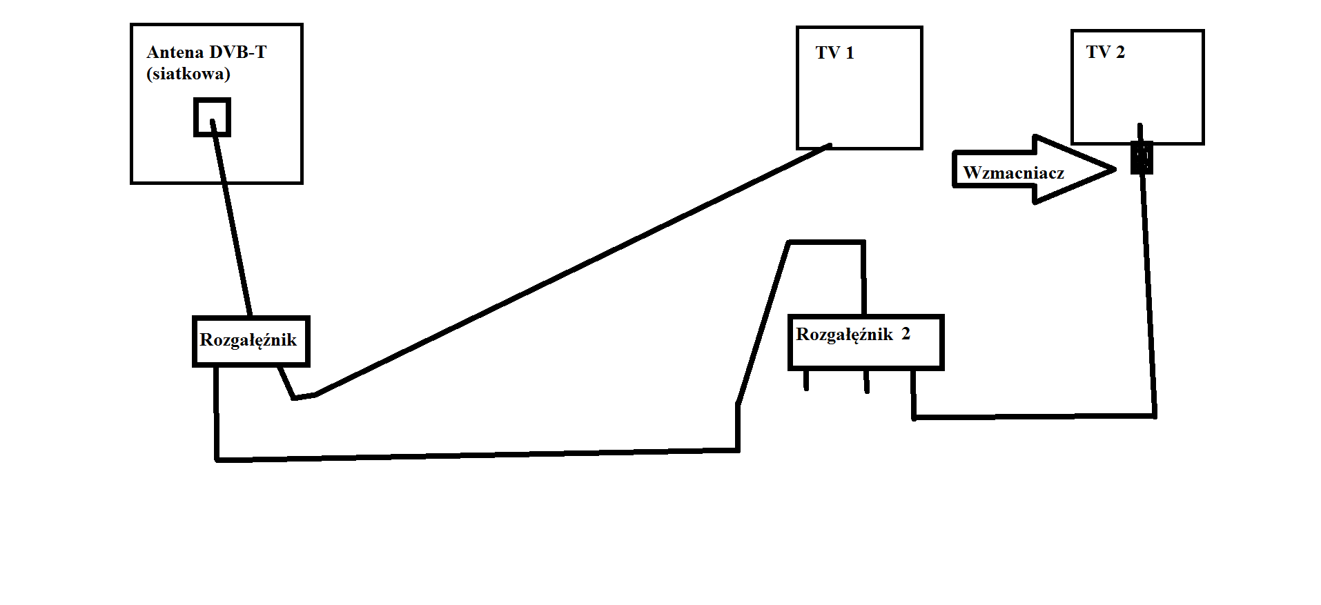

    Witam. Od pewnego czasu pojawił się problem z odbiorem w szczególności TVP1, TVP2 czyli MUX-3. Wymieniłem starą antenę siatkową (pozostałość po telewizji analogowej) na nową lecz również siatkową (taką sprzedawca wcisnął tacie). Z początku udało się ustawić antenę i odbierała lepiej niż kiedykolwiek. Po 2 dniach jeden TV nie odbiera wcale, drugi tylko niektóre kanały. Schemat obecnej instalacji załączam jako zdjęcie. Drugi rozgałęźnik był dawniej potrzebny do trzeciego TV którego już nie ma. Jestem w kropce bo nie wiem co mam wymieniać i na co wymieniać? Zakupić kierunkową, wymienić wszystkie przewody, dawać jakikolwiek zasilacz, wzmacniacz czy nie? Jak ten zasilacz przy TV2 wpływa na resztę? Co by się stało gdy go wyeliminuję lub zamontuję przed rozgałęźnikiem nr 1? Jak poprawić odbiór MUX-3 na antenie siatkowej dla 2 TV?

    O 1 rozgałęźnik za dużo. Jeśli masz w antenie symetryzator to zasilacz niepotrzebny. Jeśli masz przedwzmacniacz to dopiero za wyjściem wtyczki separatora zasilacza można rozdzielać sygnał. Tak jak teraz puszczasz 12V na głowicę telewizora a tak nie można.
    To sobie popisałeś. Zasilacz jest przy TV a o rozgałęźnikach nic nie wiadomo więc nie wiadomo czy napięcie przechodzi do drugiego TV.
    Do autora.
    Jak masz wzmacniacz to musi być zasilacz. Daj go przed rozgałęźnikiem lub podaj dokładnie jakie to rozgałęźniki.

    Stroiłeś ręcznie czy na automacie? Sprawdź czy telewizory są nastrojone na te same kanały - może odbierają z dwóch różnych nadajników?

    Problem rozwiązany. Winny był jednak kabel antenowy.
