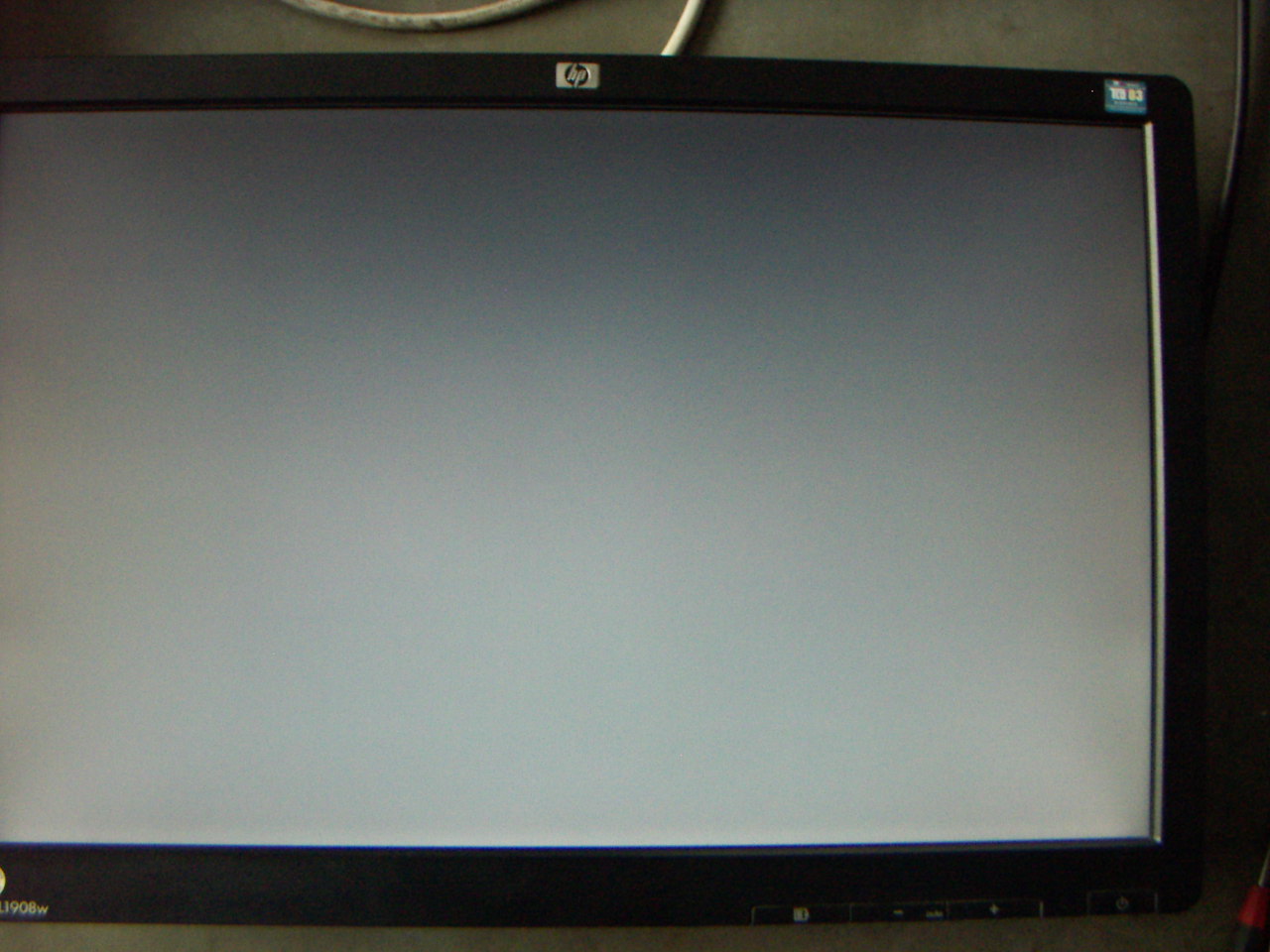

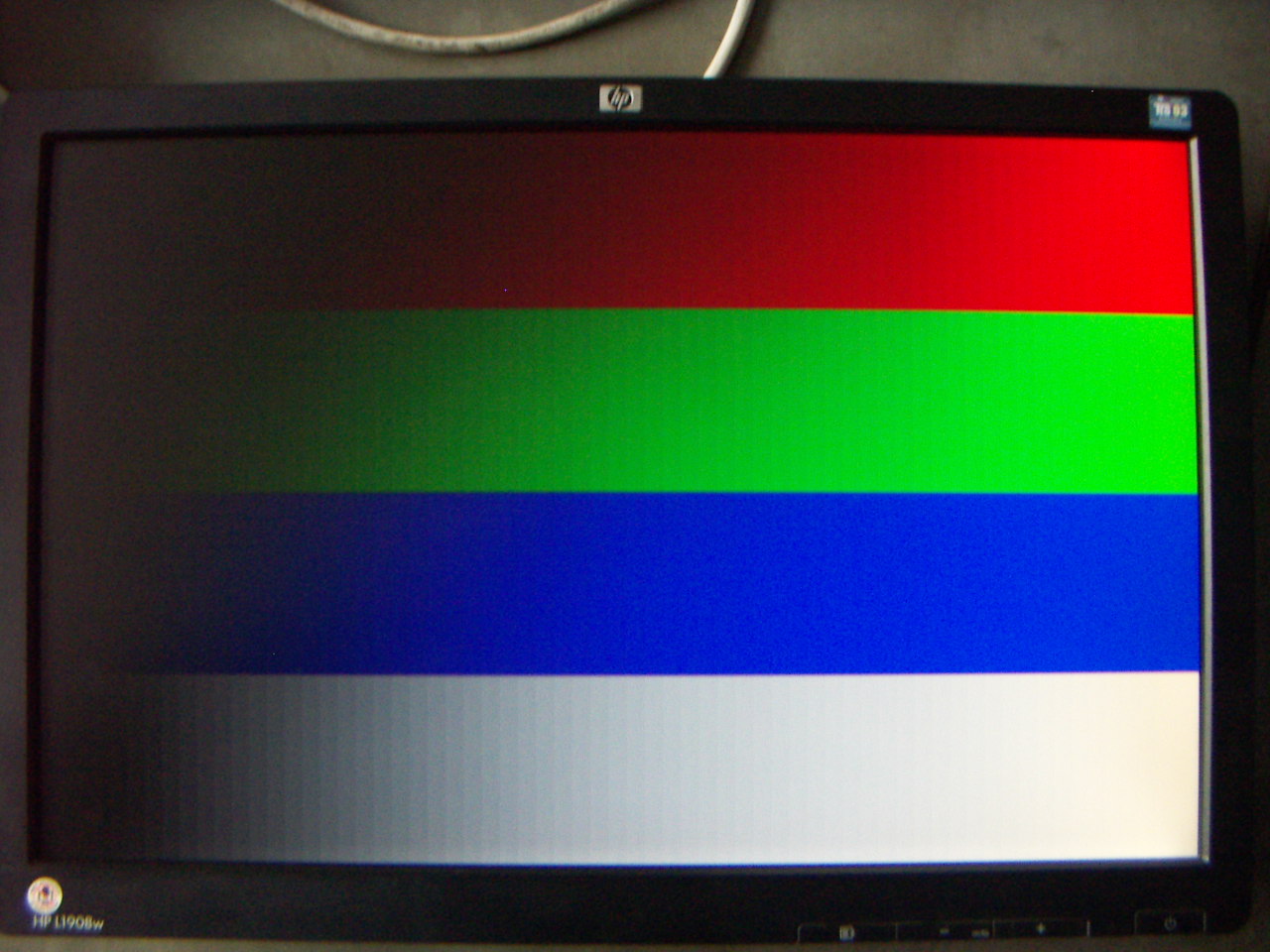

    Mam pytanie w monitorze HP L1908W był uszkodzony w gałęzi zasilania kondensator 100uF/25V i po wymianie i włączeniu monitora mam następujące objawy nie świeci się dioda Stanby ale reaguje tylko przycisk zasilania i pokazuje się obraz testowy matrycy jak w załącznikach i tak w kółko, czy to są objawy uszkodzonej pamięci czy procesora?
    Brak osd i nie reaguje na podłączenie sygnału svga.
    • HP L1908W - brak OSD, test matrycy miga kolorami po wymianie kondensatora PICT1662.JPG (64.46 KB) Musisz być zalogowany, aby pobrać ten załącznik.
    • HP L1908W - brak OSD, test matrycy miga kolorami po wymianie kondensatora PICT1661.JPG (197.68 KB) Musisz być zalogowany, aby pobrać ten załącznik.
    • HP L1908W - brak OSD, test matrycy miga kolorami po wymianie kondensatora PICT1660.JPG (222.6 KB) Musisz być zalogowany, aby pobrać ten załącznik.

    Monitor naprawiony wszystkie złącza przeczyszczone i jeszcze raz zamontowane i jest ok. głównie taśma od matrycy.
