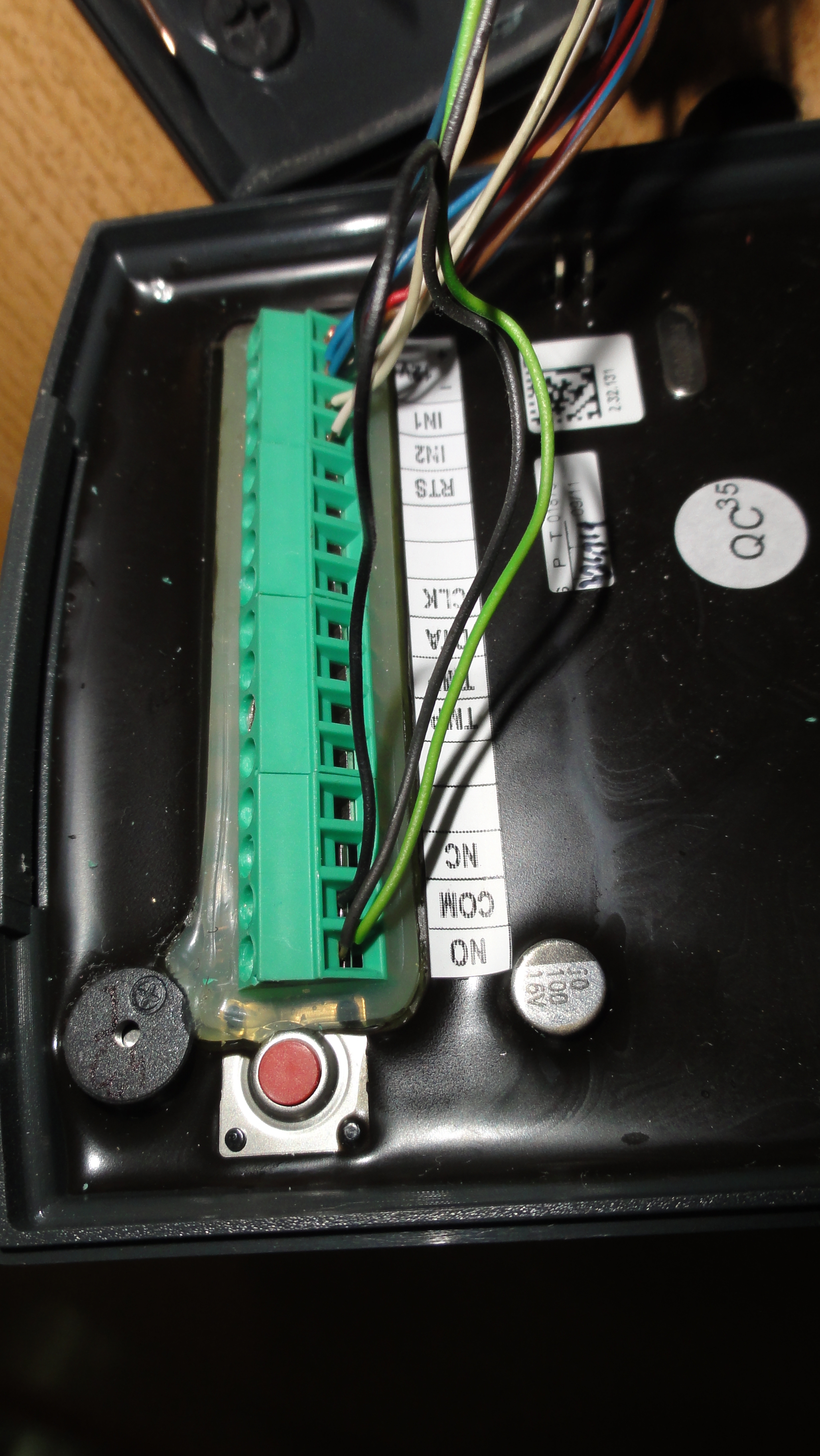

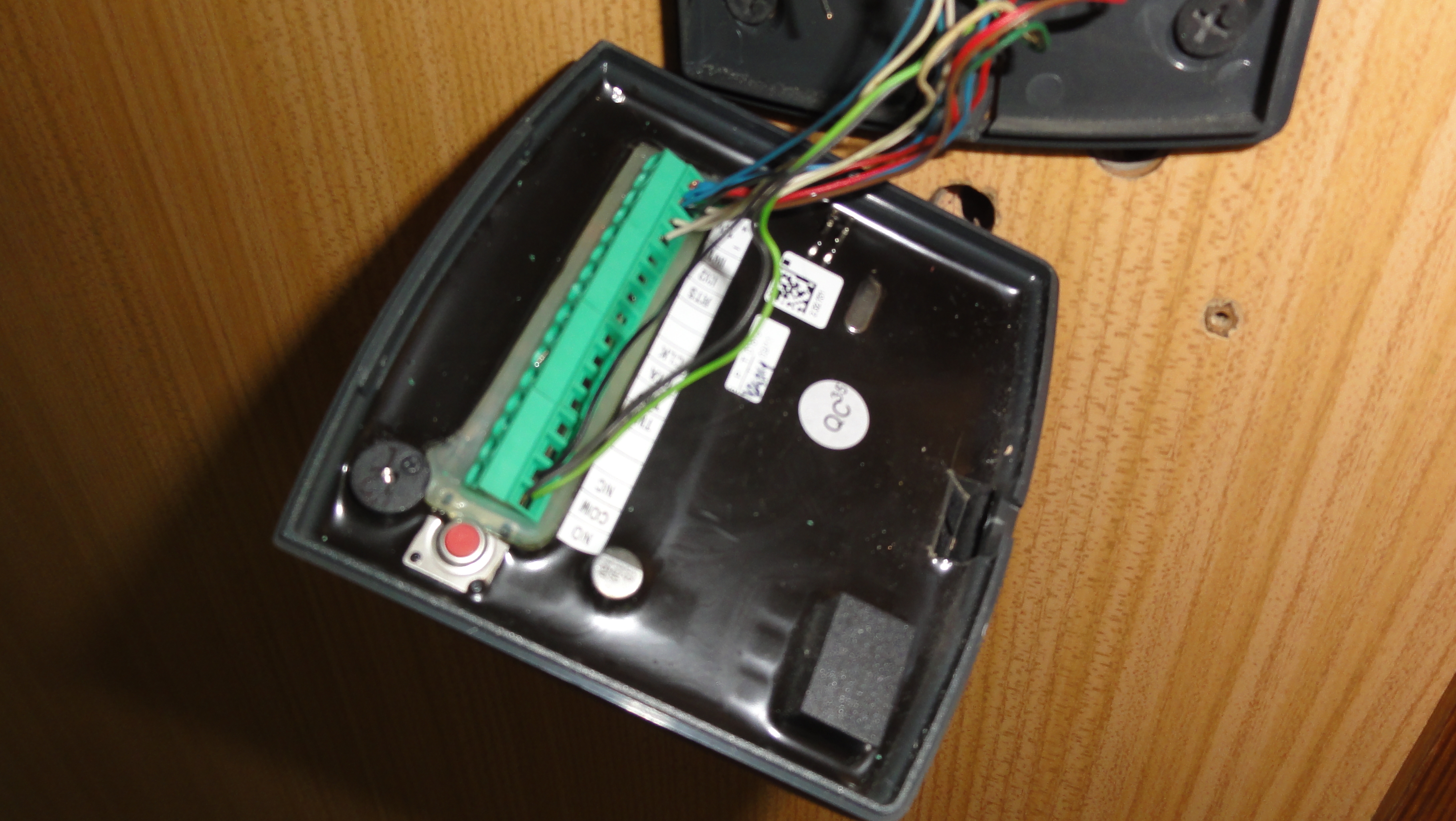

    poproszono mnie abym dołożył kart do zewnętrznego czytnika zbliżeniowego. Nie siedzę w tych tematach dlatego zwracam się tu z prośbą o pomoc. Dostałem fotki czytnika:
    Jak zidentyfikować czytnik Roger PRTxxEM/MF i zaprogramować karty?Jak zidentyfikować czytnik Roger PRTxxEM/MF i zaprogramować karty?
    z tego co doczytałem jest to najprawdopodobiej jakiś Roger serii PRTxxEM lub PRTxxMF
    ponieważ działa on autonomicznie bez kontroli terminala obsługując proste zadanie otwierania 1 drzwi. Czy mógłby ktoś mi zidentyfikować jaki to dokładnie czytnik?
    No i najważniejsze - czy za pośrednictwem tego czytnika podpinając do niego kompa po RS z softem RARC zaprogramuje kolejne karty? Jeśli tak to czy RARC jest płatny czy mogę ściągnąć ze strony producenta i działać?

    dzięki sharp - w chrakterystyce na stronie znalazłem podpunkt - programowanie manualne lub z komputera - czy to oznacza że można zaprogramować karte samym czytnikiem bez kompa? Ale chyba żle to zrozumiałem.

    Możesz programować kartą Master/ jeśli taka istnieje/ lub Instalatora albo z komputera jak wyżej Kol. napisał. Najprościej - kartą Master - zbliżasz x1 wchodzisz w tryb prog. następnie x1 po chwili x2 i przykładasz po kolei dwie nowe karty. Po 40 s czytnik wróci sam z trybu progr. Zachowuj 5 sekundowe przerwy w przykładaniu kart. Jeśli jest to autonomiczny czytnik te działania powinny się w 100% sprawdzić. 8-O

    No to by było najprościej - niestety kiedyś ktoś (firma) to założył, w szkole nic nie wiedzą na ten temat, karty nie ma - w opisie doczytałem iż jest możliwość utworzenia od nowa karty Master/ Inst ale czy wiąże się to z resetem ustawień i wsio od nowa (odpada taka opcja) czy można w jakiś sposób odtworzyć-utworzyć taką kartę bez ruszania ustawień?
    Jeśli nie to byłbym wdzięczny za krótkie naprowadzenie jak to wykonać w RARC

    No tak, czyli co ? Mam przepisać instrukcję. :shii: Karty zapewne 125 kHz - Unique .Kup - pożycz kopiarkę sklonuj dwie karty i po problemie . 8-O :D Przecież to pracuje jako zwykły "zamek" bez rejestracji .
