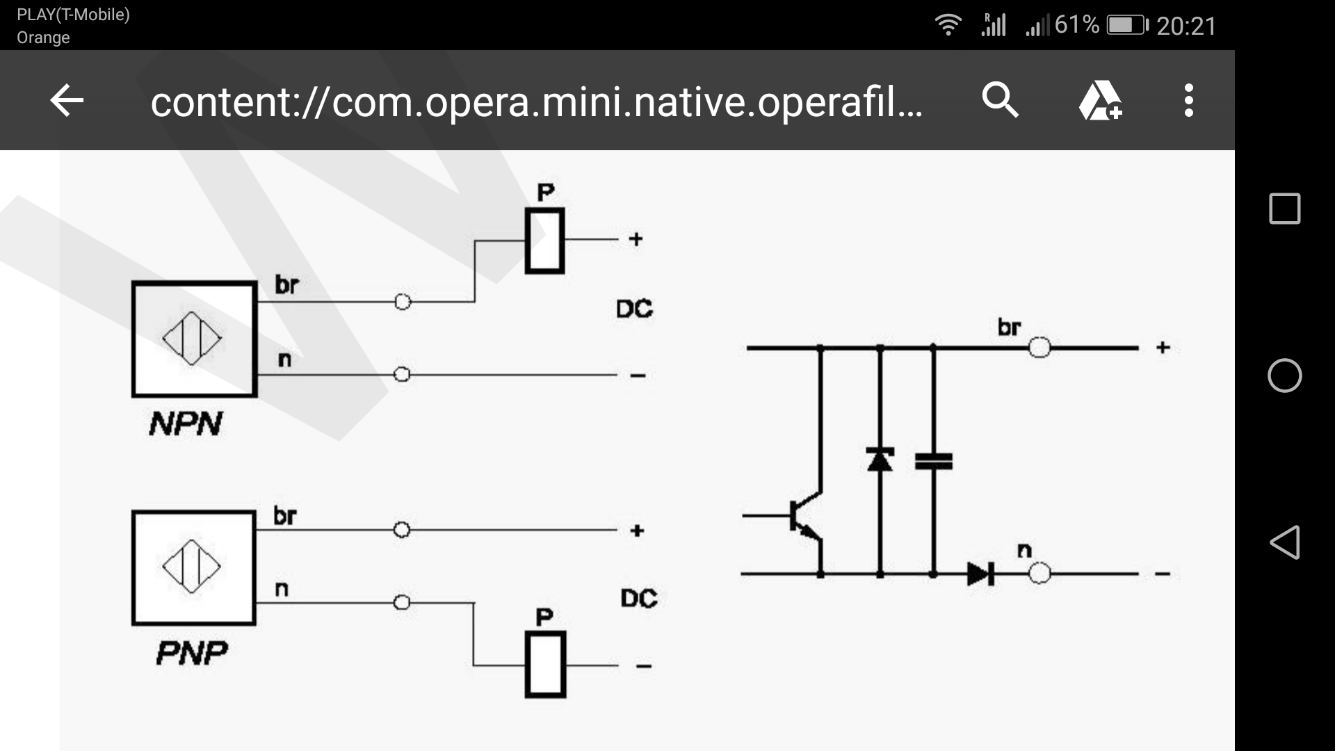

    Co do podłączenia czujnika to znalazłem coś takiego :
    Czujnik zbliżeniowy TIA - Działanie czujnika dwuprzewodowego TIA
    Myślę że sprawa jest jasna. Podłączenie nie ma znaczenia ale wydaje mi się że w celu normalizacji należy podłączyć brązowy od strony +/L a niebieski od strony - /N. Jeśli się mylę proszę mnie poprawić.

    Sorki kolego z tym połączeniem coś mnie przyćmiło
    Oczywiście wszystko zależy od typu npn, pnp.
